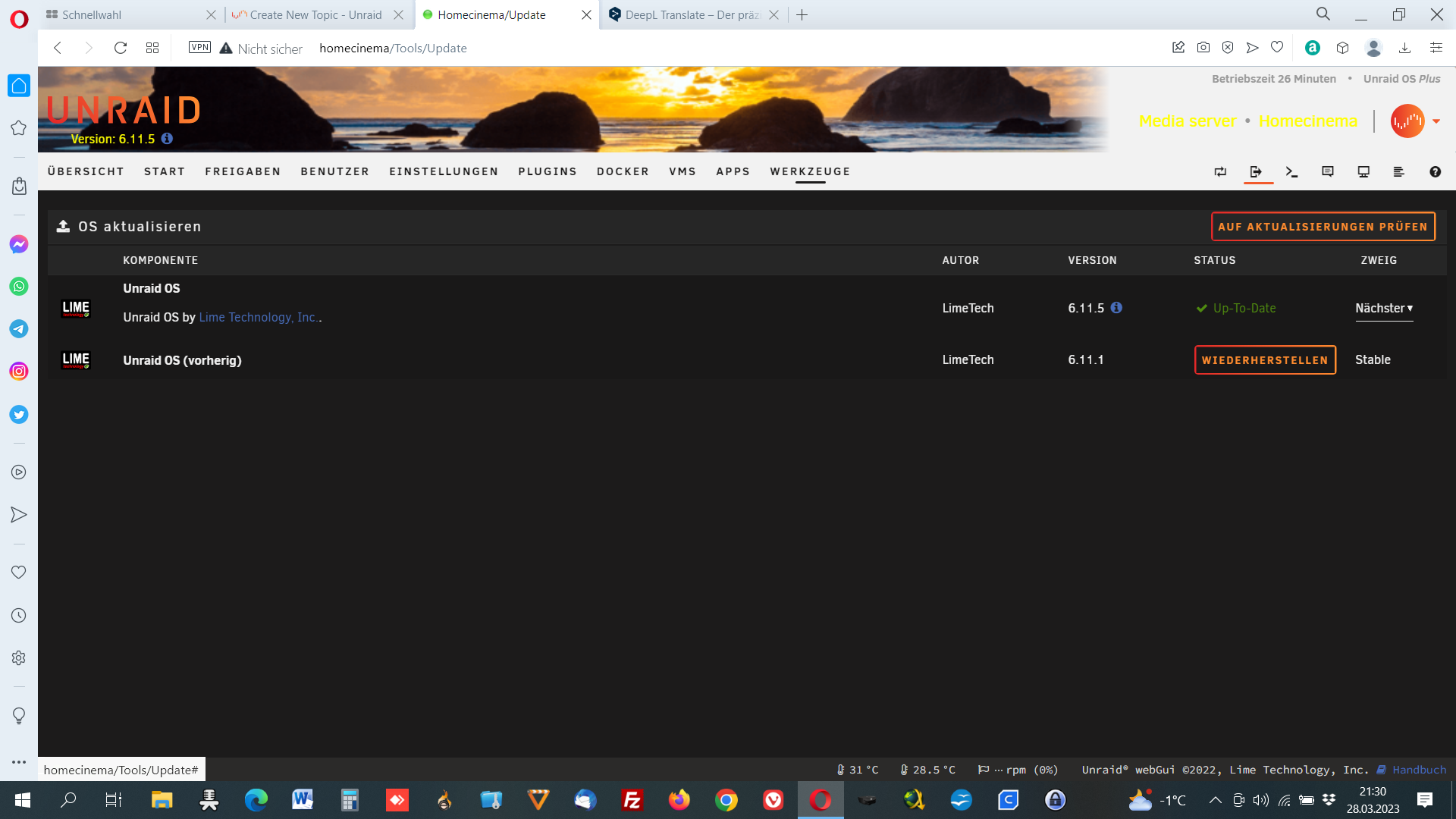

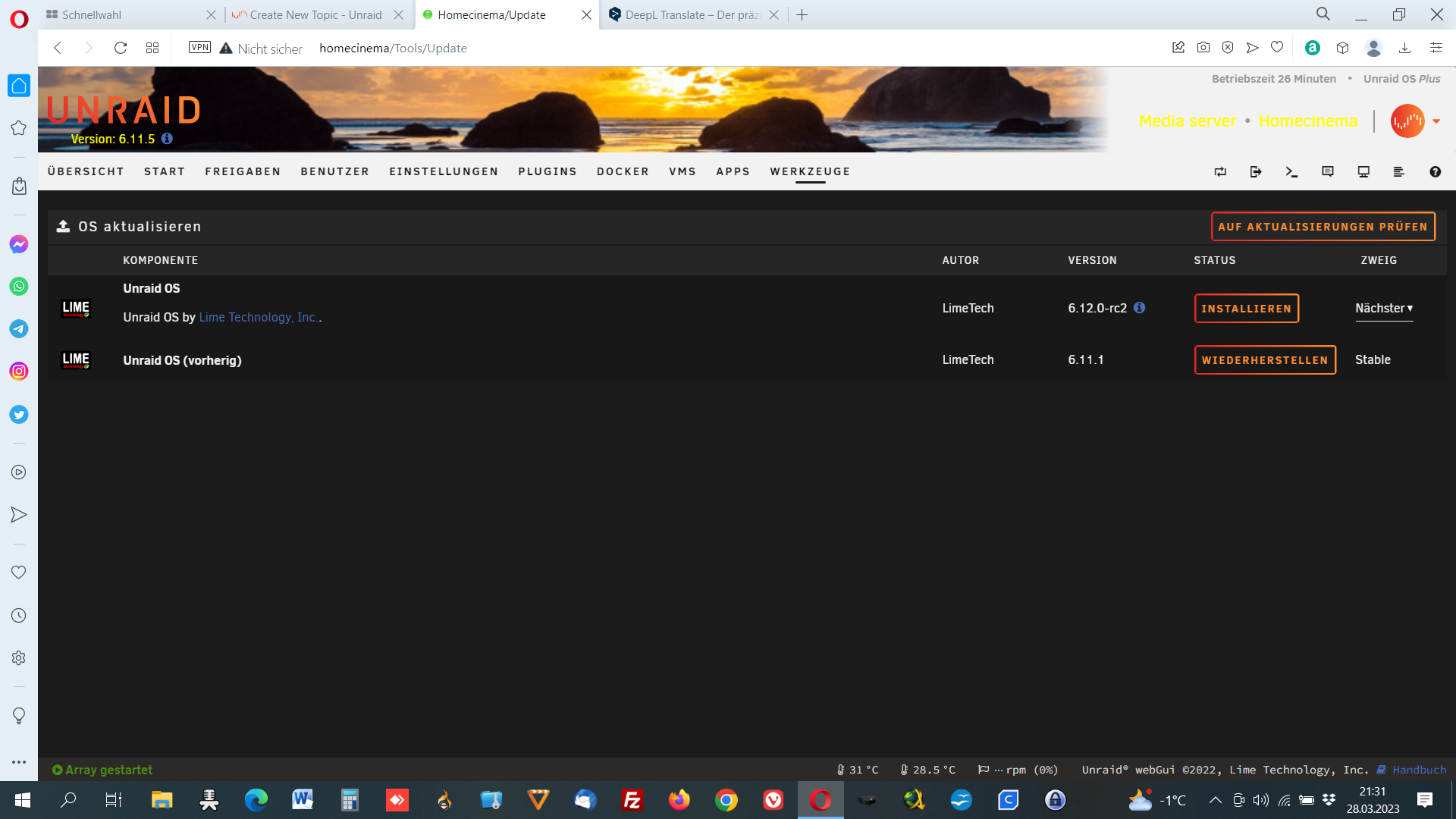

Hallo Freunde, ich habe noch die Version Version: 6.11.5  Das Plugin disklocation möchte eine Aktualisierung zeigt diese auch an. Man kann aber nicht aktualisieren da es eine höhere Unraidversion möchte nur diese gibt es gar nicht im stable. Wenn ich dann auf nächste gehe und auf Aktualieserung prüfen wird mir für ein paar Sekunden die 6.12 angezeigt und dann wieder meine 6.11.5 das die Stable ist.
Du hast die Wahl bei stable zu bleiben, dann erzeugt ein installiertes disklocation die beschriebene Meldung (was dann auch per fix common problems gemeldet wird, wenn man es nicht ignoriert)  oder Du updatest auf die nicht als stable gekennzeichnete neuere 6.12.0 RC und musst mit den bisher bekannten Bugs leben.
Dann bleibe ich auf der Stable .auch wenn ich auf die neuere 6.12.0 RC updaten wollte,funktioniert das nicht denn diese wird mir nur kurz angezeigt und verschwindet wieder wie von Zauberhand.
Bei mir wird/wurde unter "next" die 6.12.0-RC... angezeigt und Update hat auch geklappt. Aber die Darstellungsprobleme unter Firefox haben mich so genervt, dass ich dafür dann extra Opera installiert habe.

Ich werde dann warten habe mal probehalber den Chrombrowser geommen da könnte ich installieren die 6.12 instalieren also ein Browserproblem mit der Anzeige.
