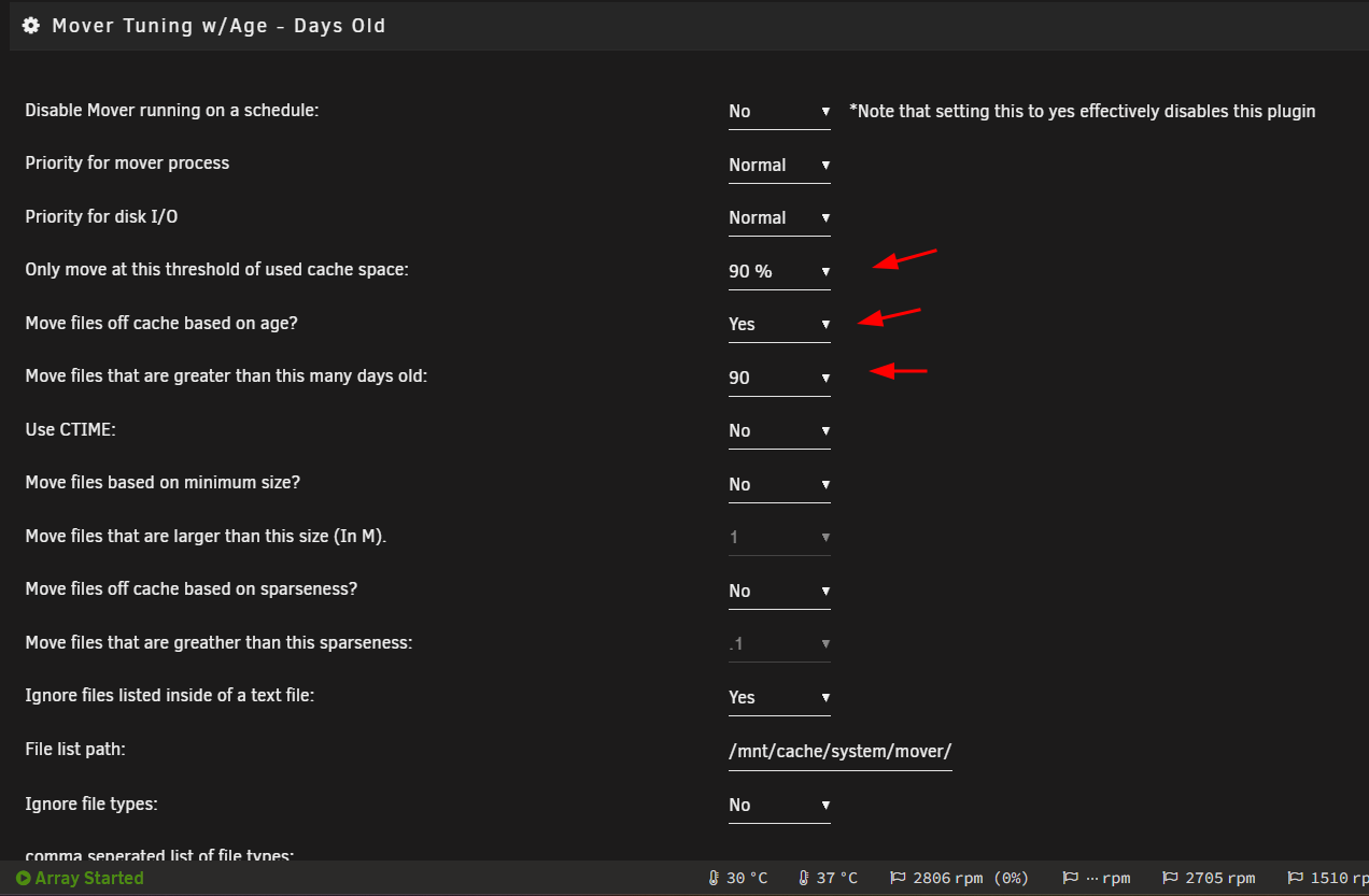

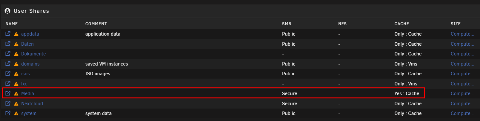

3/ wie mache ich das, ich lasse einfach die Medien länger auf dem cache liegen ... Mover Tuning ... ich verschiebe erst wenn mein cache voll wird und auch da erstmal nur ältere Sachen, so habe ich alles was aktuell ist immer im cache, wohl wissend ... raucht mir der cache ab hätte ich diese verloren ... damit lebe ich ;)
Da ich eh fast alles cache only halte (außer Medien) und meine tägliche Backup Strategie fahre (außer Medien) passt mir das so.

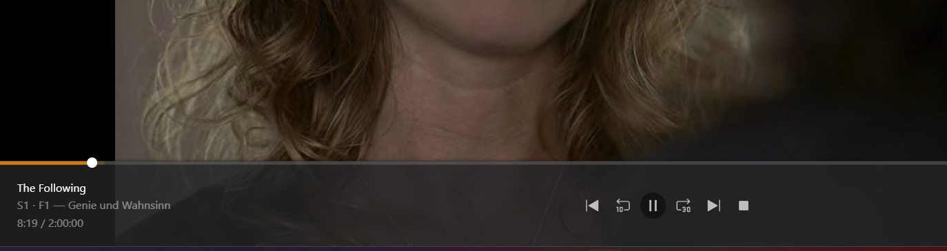

ich hab das mal mit einer Folge getestet, siehe da, funktioniert ... coole Idee ;)
das könnte man ja sogar automatisieren wenn man will, Abgleich Größe, RAM, ... einlesen und spindown initiieren ;)

lief jetzt 8 Min aus dem Ram ...
und nach Stop und "als gesehen markiert" bleibt auch alles aus ...
