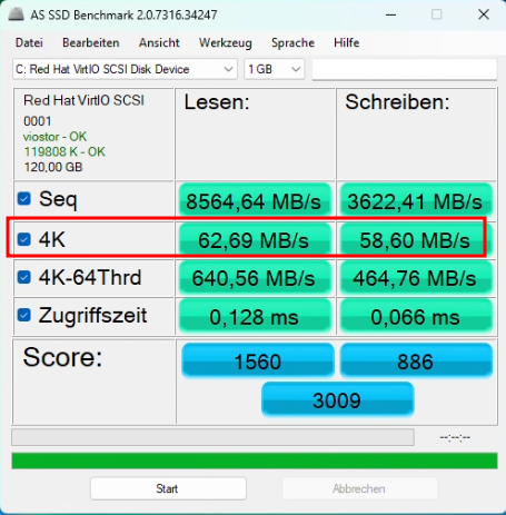

7. Die Diskleistung der VM ist mit vdisk1 naja - bescheiden! Hier besteht noch Handlungsbedarf bzw. Testbedarf.

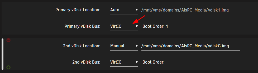

wie ist die denn konfiguriert ? SATA, VirtIO, .. ? letzter Tipp, VirtIO (Treiber müssen dann bei der Installation eingebunden werden), kann auch nachträglich gemacht werden bei einer vorhandenen VM, einfach nachlesen ...
spürbarer Unterschied evtl. im 4k Bereich, wobei mir das noch nie aufgefallen wäre ... aber ich bin auch kein Hardcore Gamer und kann das wahrscheinlich nicht so beurteilen ob das jetzt maßgebend wäre oder nicht.
