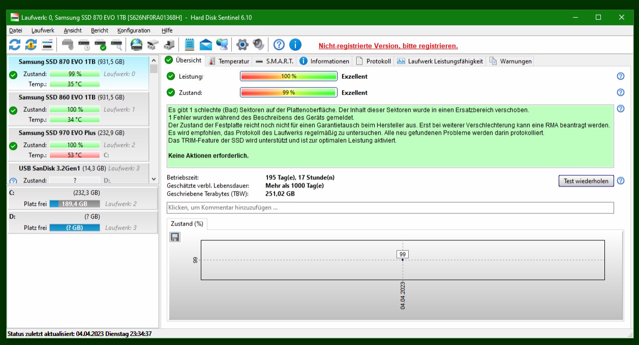

Schon seit längerem habe ich die Info bekommen, dass auf der 870Evo(Disk1,sdb) SMART-Fehler ausgegeben werden (UncorrectableErrorCount-Raw:4), Parity-Check lief bisher aber immer erfolgreich durch. Da ich den Server jetzt aktiv nutzen wollte, habe ich meine etwas ältere 860Evo (sdc) in den DeskMini eingebaut und wollte sie als Parity setzen. Parity-Check ist gestartet aber bei 0,4% abgebrochen. Dann wollte ich einen Smart-Test auf der 860Evo(sdc) starten, jedoch bekam ich ein "Aborted by System" mehrmals hintereinander nach 10%.

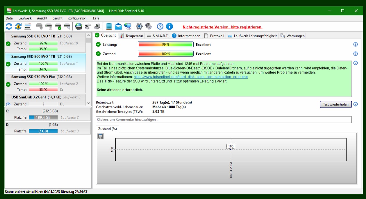

Soweit ich es schon befürchtet habe, war nach diesem Loop in der Weboberfläche die 860Evo(sdc) nicht mehr aufgelistet. Weder beim laufenden noch gestoppten Array. Auch nach einem weitern Reboot nicht. Jedoch taucht die 860Evo im BIOS auf und auch unter der Windows-Installation findet Windows die beiden Datenträger einwandfrei, auch nach mehrmaligem Neustart in Windows. Entsprechend hab ich unter Windows HardDiskSentinel gestartet und dieses hat mir folgendes ausgespuckt (Siehe Anhang). Laut HDSentinel scheint also alles erstmal OK zu sein.
Jetzt steh ich vor dem Rätsel, wie ich die 860Evo wieder von Unraid "gelesen" bekomme.
EDIT: Mittlerweile gibt mir die 870Evo(sdb) beim SmartTestResult einen "Read Failure" aus (Siehe Anhang).
