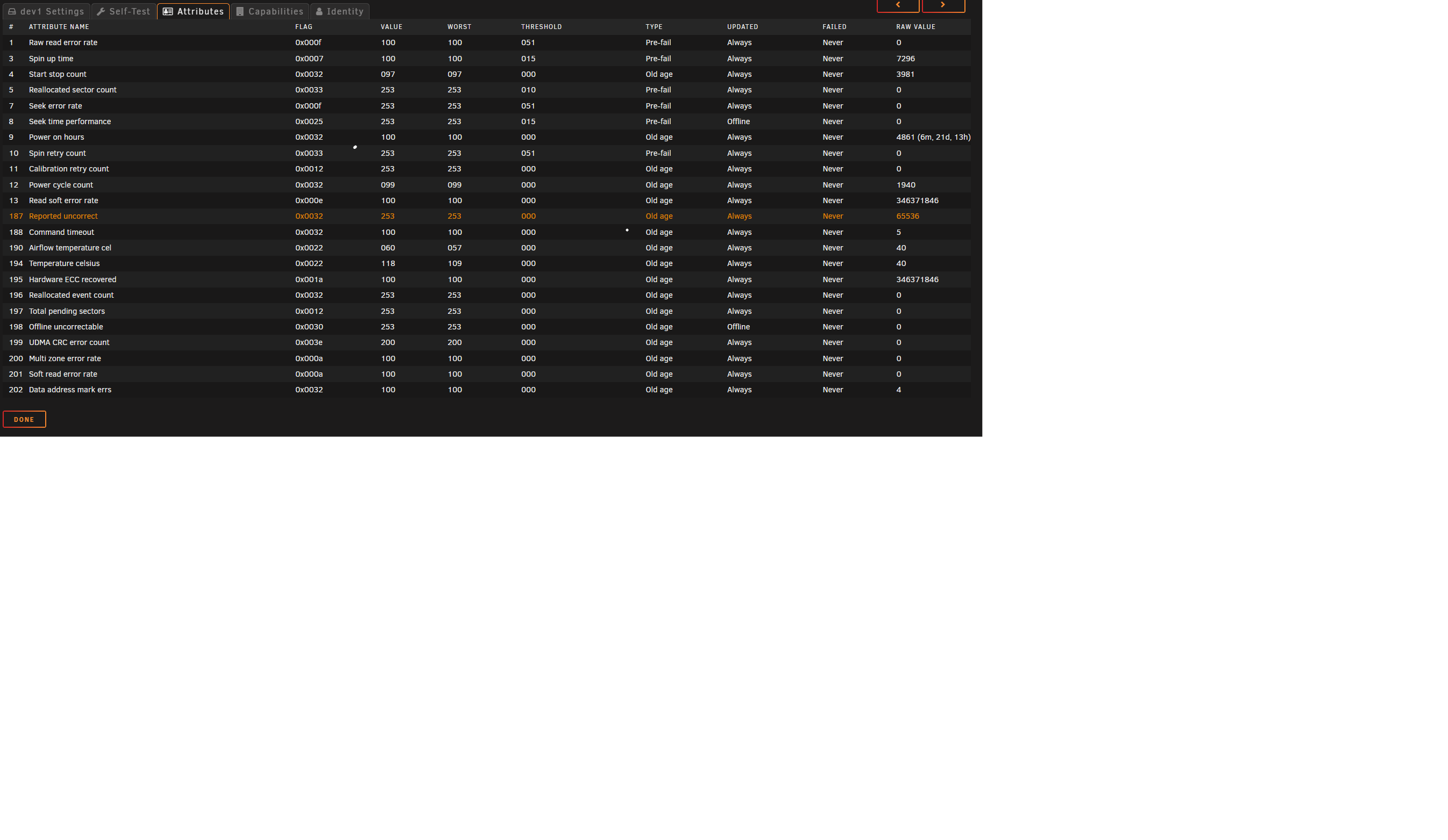

Ich habe eine 500 GB Festplatte die hat folgende Attribute mit dem SMART-Report.
Ich werde dies Platte mal alle Prüfungen durchlaufen lassen um mal zu sehen welcher Report was ausspuckt.
(SMART-short self-test / SMART-extended self-test und alle Auswahlmöglichkeiten per Preclear Plugin.
Aktuell kommt es mir so vor als ob bei SMART / Erase Disk und Clear Disk fast das selbe passiert. Mal gespannt was ich bei den anderen Prüfungen für Ergebnisse bekomme.
Ist doch auch zu 99,99% die gleich Vorgehensweise. Zum Abschluss wird bei Clear Disk zusätzlich die Unraid Signatur gesetzt und eine leere Partition angelegt. Das steht auch zwei Posts über diesem ...
Die "Reported_Uncorrect" würde ich auf jeden Fall beobachten. Wenn die weiter steigen würde ich nervös werden. Alle anderen Indikatoren sind IMHO nicht dramatisch.
