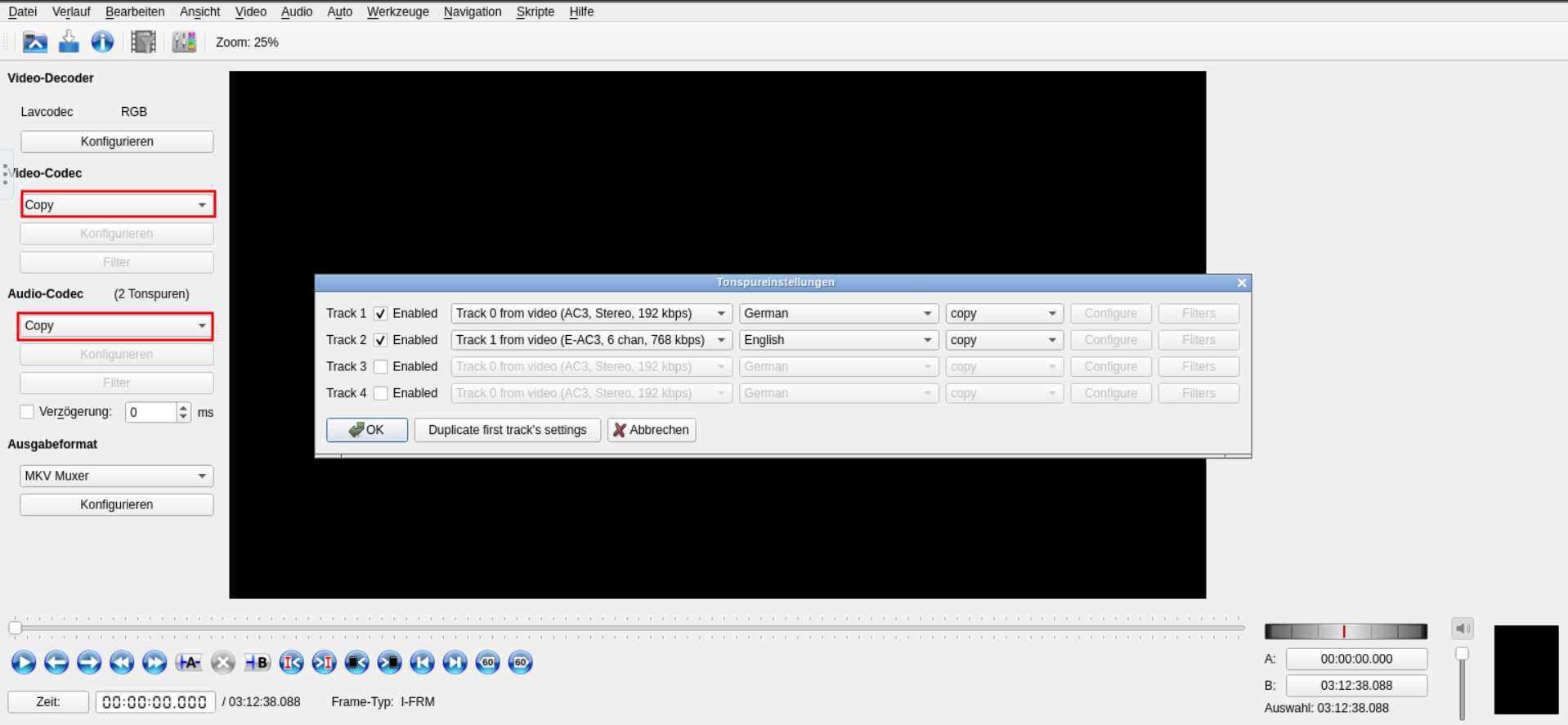

naja, da gibt es ja auch ne Menge Tools ...
ich nutze zum Schnitt und remux avidemux, damit kann man das auch umsetzen wenn man will ...
Video öffnen, codecs auf copy stellen (damit nichts verändert/transcoded wird), Audio, Tonspur wählen, "abklicken" was nicht mehr dabei sein soll
je nach Größe und Platte ... ein paar Sekunden, ne Minute später fertig ... wird so nur remuxed ...

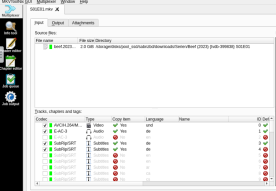

MKVToolNix:
Edited by hawihoney
@hawihoney Den MkvToolNix nutze ich schon. Allerdings zum remuxen von einzelenen Files.
Suche eher ein Tool für eine "Stapelverarbeitung"
z.b. das Season Folder einer Staffel einlesen und dann soll bei allen Dateien jegliche andere Tonspur als z.b. die deutsche rausgenommen werden.
Lässt sich mit MkvToolNix umsetzen aber zumindest nach meiner Kenntniss nicht im Sinne von "Ordner einlesen, Dateien markieren, auf ausführen klicken, fertig"

@hawihoney hat das richtig erfasst. Soweit ich weiß dürfte Handbrake da auch nicht meine Anforderungen erfüllen.
Da MkvOptimizer MKVToolNix erfordert vermute ich mal das es mehr oder weniger eine grafische Oberfläche für diese Batch Variante ist.
Bin durchaus bereite mich ein zulesen - wenn das auf dem Weg über den ToolNix Container zu realisieren ist. Hatte mich halt jetzt von Windows an die komfortable Variante mit der grafischen Klick Klick Oberfläche gewöhnt.
