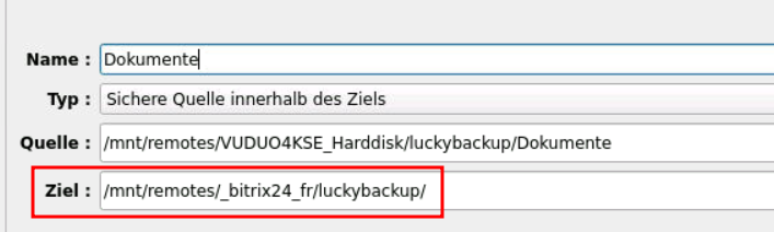

ich nutze Luckybackup, andere nutzen das backup script von @mgutt was recht umfangreich und gut strukturiert ist, andere wieder duplicati, usw usw ... stell dir die gemountete "cloud" dann wie ein lokales Laufwerk vor auf das du schreibst oder liest ...
ich nutze ja single drive cache's, da laufen täglich backups "lokal" zu meiner VU+, und dann zusätzlich in die cloud ... sieht man beispielsweise oben in meinem screen dass ich da von der VU in die Cloud schiebe ... das backup davor ist von unraid > VU.
