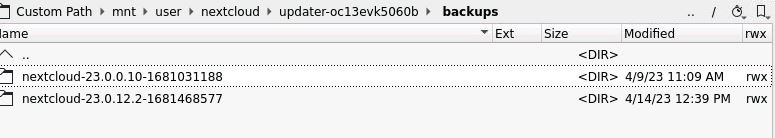

hallo Gemeinde,
im Pfad mnt/user/nextcloud/updater .../backups/ habe ich die beiden Datein gefunden (siehe Bild).
Am 09.4.2023 habe ich das Update von Nexcloud durchgeführt , danach hatte ich das Problem mit
dieser Fehlermeldung
This version of Nextcloud is not compatible with > PHP 8.0.
You are currently running 8.1.17.
kann man über die Console von Nexcloud oder Unraid das Backup zurück holen
und würde dies etwas bringen ?
Es gibt für die Backup-Erstellung und auch den Restore eine Anleitung:
https://docs.nextcloud.com/server/16/admin_manual/maintenance/update.html#what-does-the-updater-do
Aber so wie du vorgehst, kann das eigentlich nur in die Hose gehen. Ich mein du machst kein Backup und dann versuchst du irgendwas zu machen, was jemand in einem Forum schreibt, was du Null verstehst. Wie willst du jemals zurück?
Ist deine Nextcloud sonderlich komplex (Plugins, User, Dateien)? Ansonsten würde ich nämlich überlegen die offizielle Nextcloud-Version zu installieren, die User neu erstellen, Dateien in die entsprechenden Ordner kopieren, neu indexieren lassen und fertig. Der offizielle Container aktualisiert die Nextcloud-Version automatisch.
Aber so oder so würde ich mal über Backups nachdenken.
