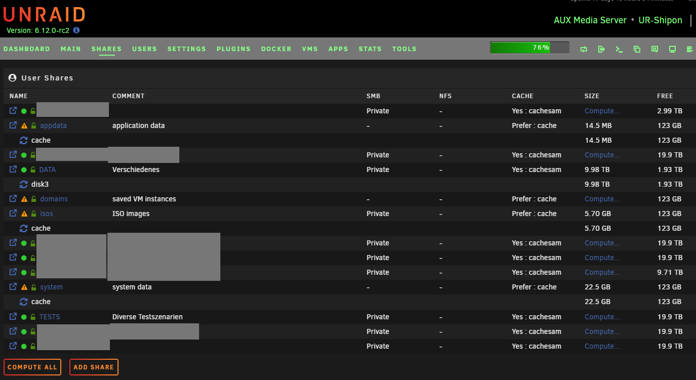

Du solltest im Cache seperat und in den Shares einstellen, daß der Minimale Speicherplatz nicht bei 0KB liegt. Bevorzugt etwas mehr, als die größte darauf zu schreibende Datei. Ich wähle da gerne doppelt so viel. Wenn ich mit max. 10GB großen Dateien rechne, stelle ich dort 20GB ein.
Sonst stoßen die Datenträger genau auf Dein Problem.
4 hours ago, Grendo said:
Mit "compute all" kann ich grad nichts Anfangen. ???
Beispelsweise in den Shares kann man entweder rechts mit "compute" für das jeweilige Share berechnen lassen, wieviel Speicherplatz auf dem jeweiliegn Datenträger für das jeweilige Share gerade real wirklich belegt wird.
Unten gibt es den Button "compute all" damit er das auf einen Schlag für alle Shares berechnet und anzeigt.
So kann man gut sehen, welches Share gerade auch den Cache oder die jeweilige Festplatte auslastet.
Siehe Screenshot.
