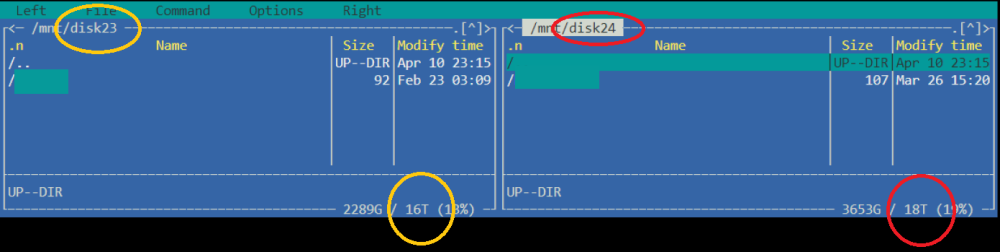

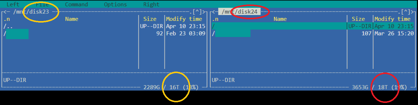

Wenn ich mit mc auf die alten 18TB Festplatten schaue gibt er mit die Datenträgergröße von (sehr gerundeten) 16TB an, aber wenn ich auf genau diese 20TB Festplatte schaue zeigt mit mc 18TB an.

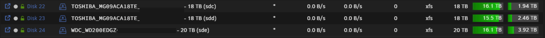

Zur verdeutlichung 2 Screenshots.
Screenshot1: Ansicht der letzten paar Datenfestplatten (Disk 22 und 23 sind 18TB, Disk 24 ist die neue 20TB)
Screenshot2: Ansicht in mc der Disk 23 links und Disk 24 rechts. (Der Screenshot wurde stark zusammengeschnitten, damit er hier im Beitrag nicht so raumgreifend ist).
Screenshot 1:
Arrayview-2023-04-10 23_14_09-102 Tessa Main (TESSA-MAIN1064) – VNC Viewer.png
Screenshot 2:
