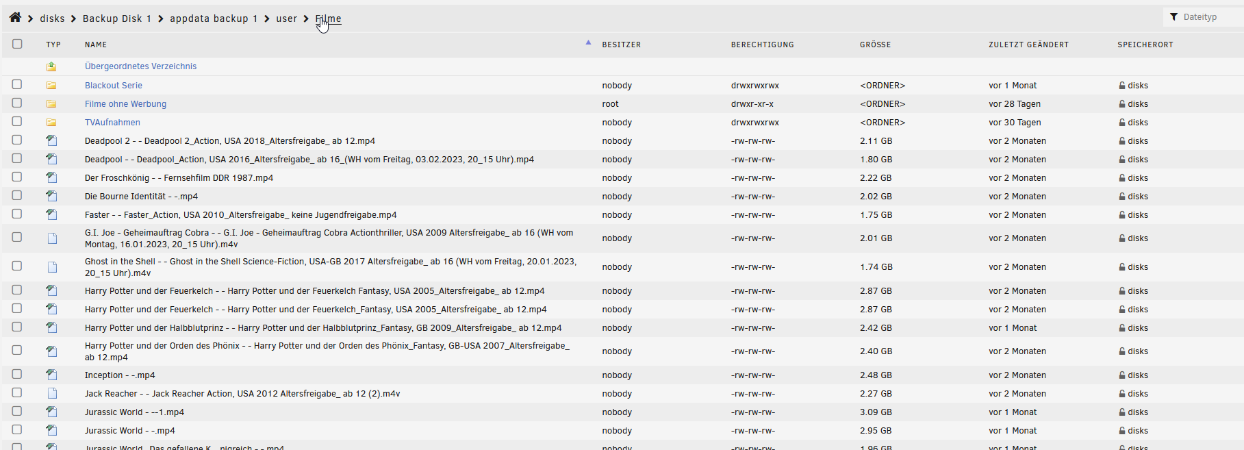

als ich hab ein Backup dies ist leider schon ne weile her.
Die Filme Lagen unter mnt/user/Filme.
Ich denke bei der Instalation von Kdenlive vnc habe ich was falch gemacht und hab mir damit den Ordner komplett gelöscht.
Wie kann es passieren das einfach ganze ordner gelöscht werden? ich hab im Ordner Filme auch noch unter Ordner gehabt und nun ist alles weg.
Hier mal die Aufteilung die im Filmordner gab.
