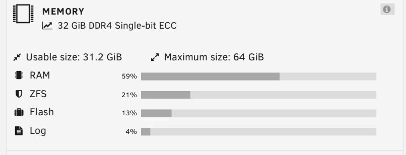

was sagt denn die Anzeige (Dashboard) aus, hast du noch Speicher frei ?
Das sieht gut aus. Ca 50% noch frei.

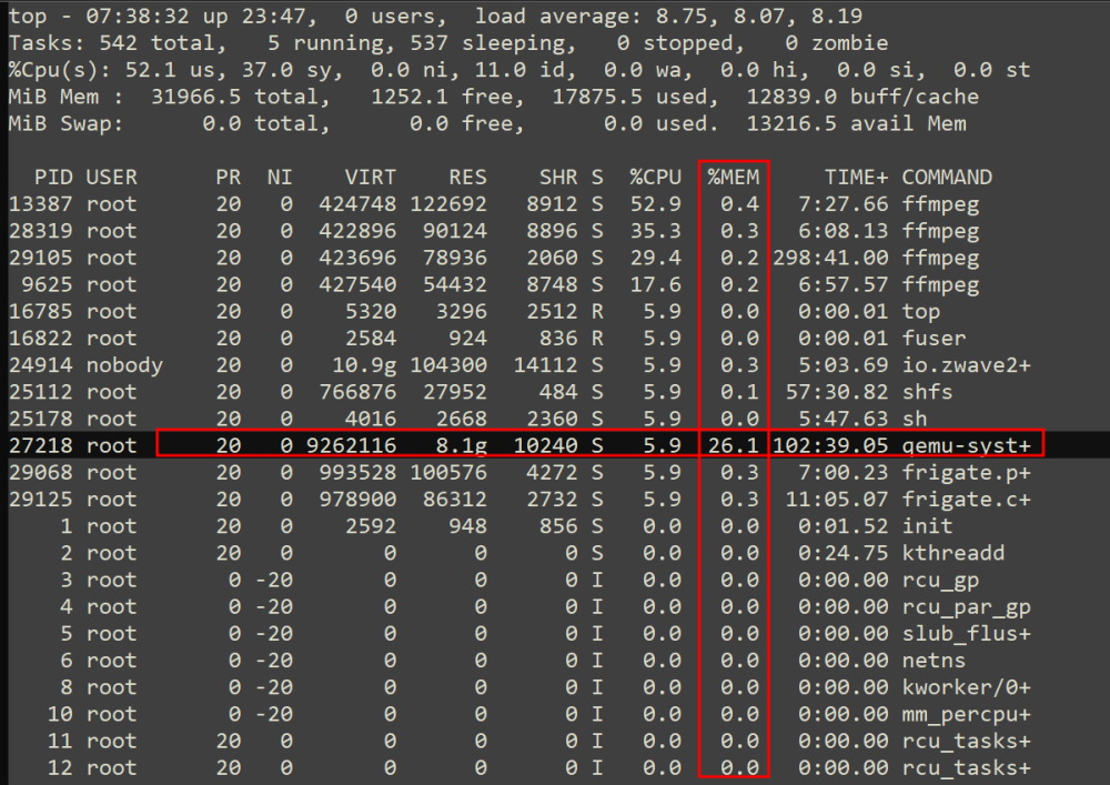

gemäß Auslastung brauch nur deine HA VM einiges an RAM, Rest soweit ... wobei mich die ffmpeg Prozesse wundern ;)
lies dich mal ein zum Thema VM Dirty (kann mann in Tipps und Tweaks setzen), denke da könnte man etwas setzen um den "Fehler" zu umgehen.
ansonsten fällt mir hierzu nichts ein.
Die ffmpeg Prozesse könnten vom Frigate Docker sein. 🤔
