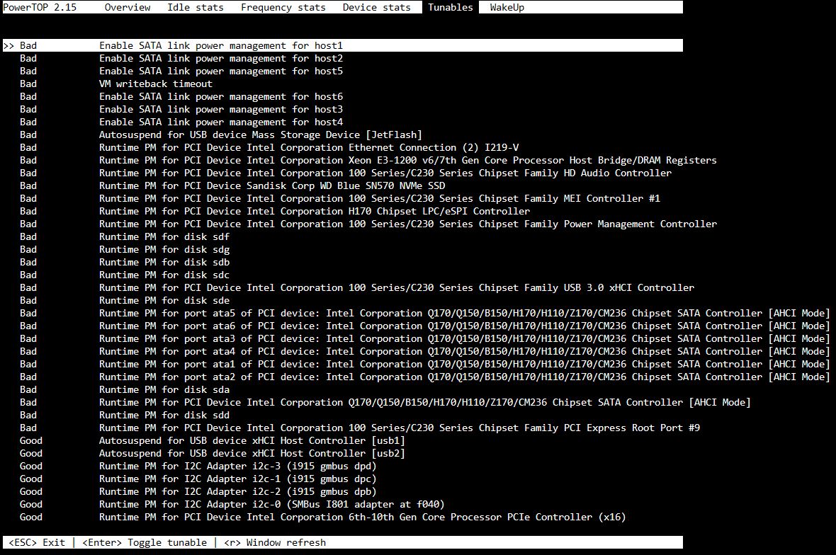

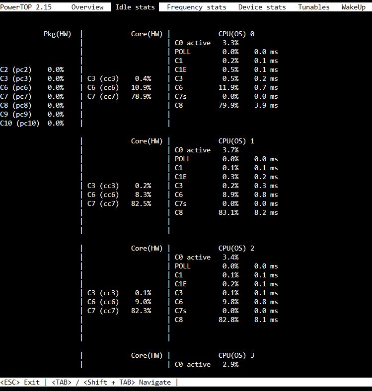

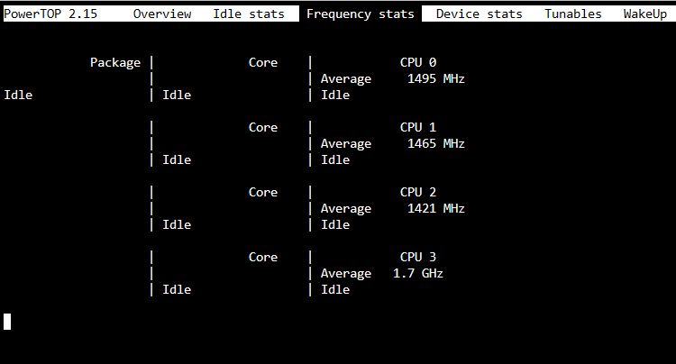

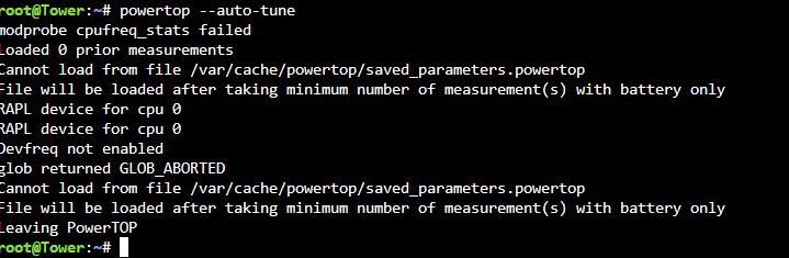

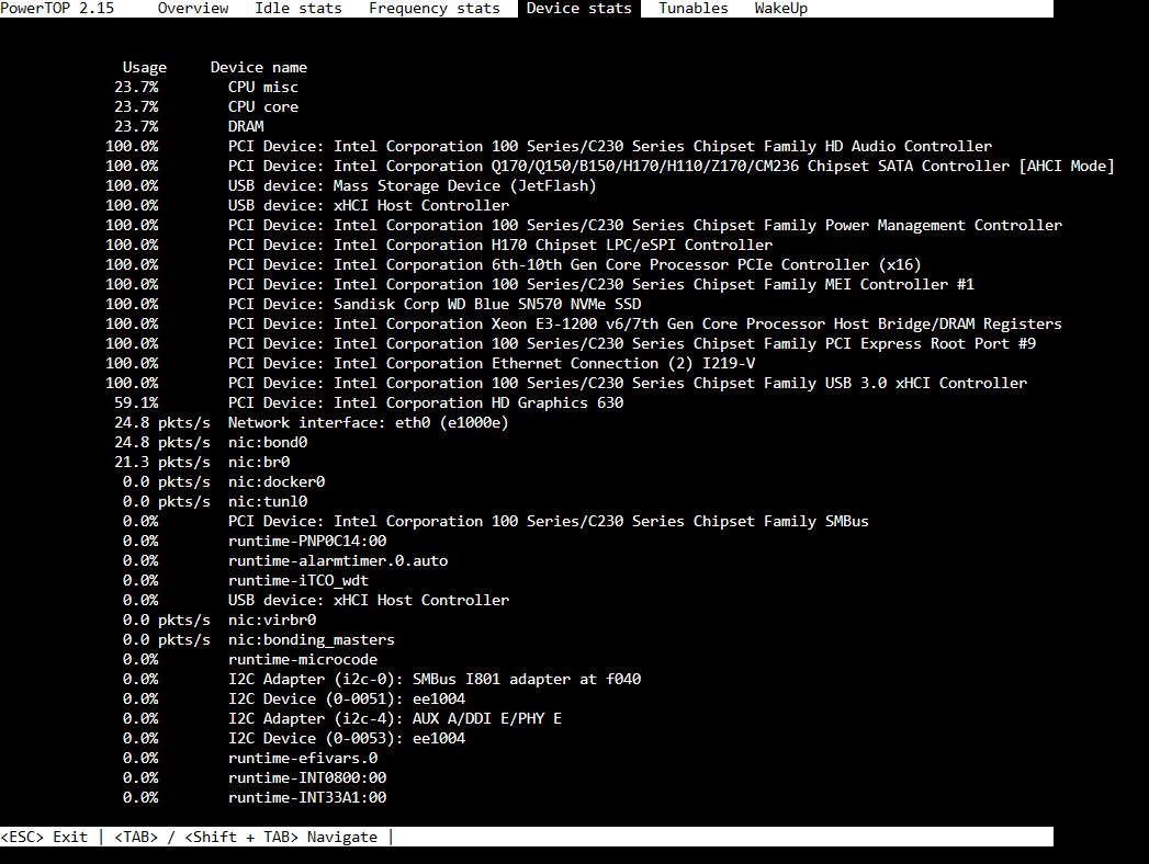

möglicherweise könnt ihr noch einmal helfen. Ich hab natürlich weniger Stromverbrauch mit der neuen Konfiguration, aber Stromsparen mit Powertop funktioniert irgendwie nicht.
Er kann irgendwie die configfiles nicht finden...
Ich habe schon händisch diesen Befehl eingefügt, damit taktet die CPU wenisgstens runter.
# Set power-efficient CPU governor
/etc/rc.d/rc.cpufreq powersave
ich habe mal die Powertop Screenshots angefügt.
Grüße,
