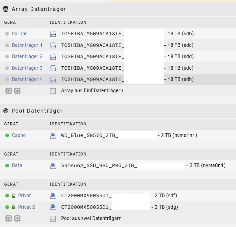

April 18, 20233 yr 1 hour ago, DreamEvil said: Das heisst es wird ein Pool im Unraid erstellt auch wenn dieser nur 1 SSD eben beeinhaltet, verstehe. Ja, so sieht das zb aus:  Das Array ist eher für HDDs als Datengrab. Du kannst sogar mehrere Pools anlegen wie zb bei mir. Mein erste heißt Cache und wird auch nur als Cache verwendet. Zweite heißt Data da hab ich VMs und Docker drauf. Du kannst natürlich Daten und Cache auf nur eine SSD. Ich brauch halt viel Platz. Hab noch ein weiteren Pool Privat mit 2 SSD als RAID1 + Verschlüsselt. Standard ist halt der erste Cache Pool (aber kein muss) Als nächstes werde ich den Data Pool mit 2 SSDs machen. Edited April 18, 20233 yr by EliteGroup
