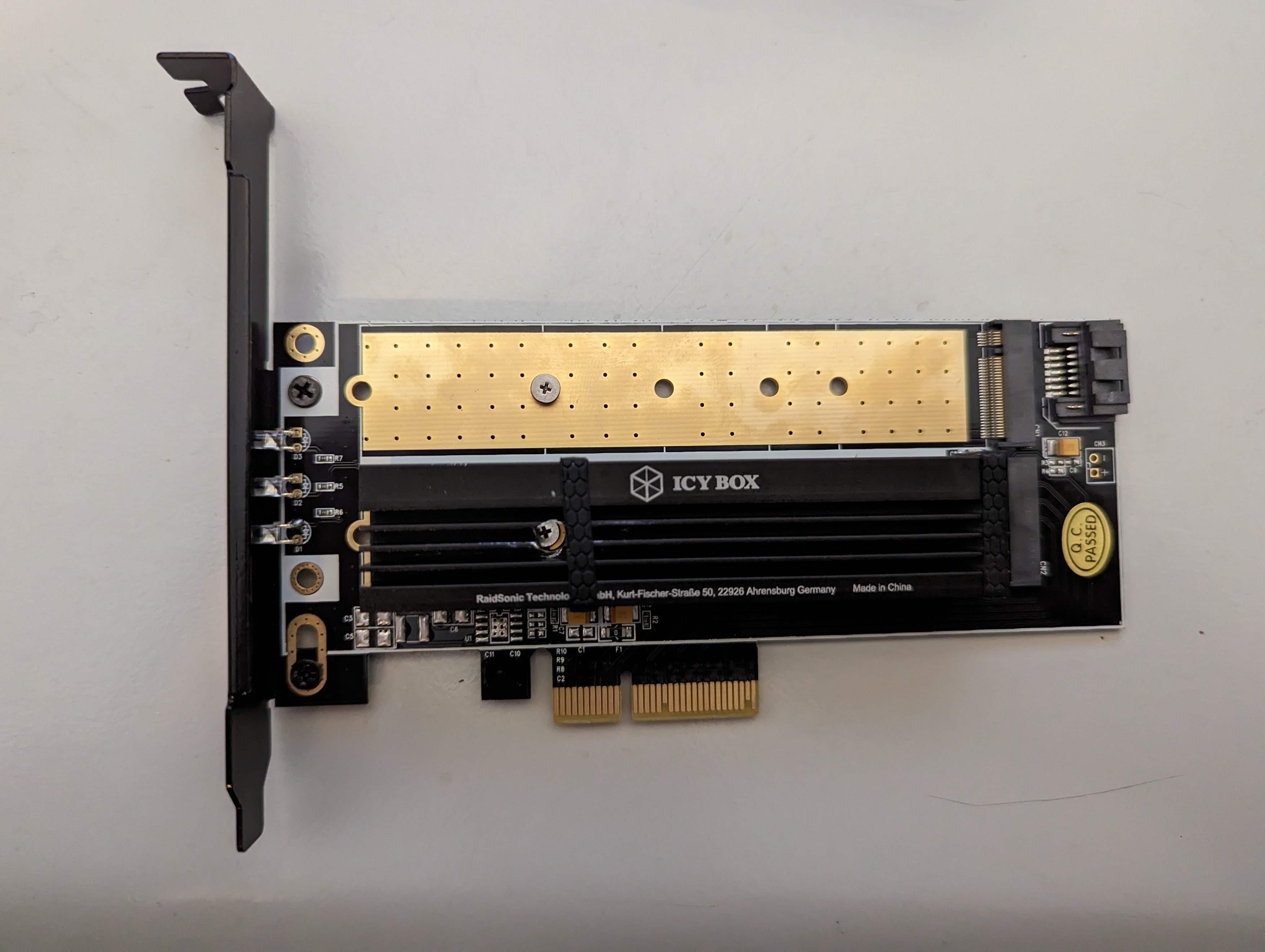

Statt des Raid Controller kommt ne Icy Box Karte rein für die 2 TB SSD mit NVME. Das Mainboard von der z440 Worstation hat leider kein NVME Onboard. Also die Lötpinne sind da, aber kein Slot.

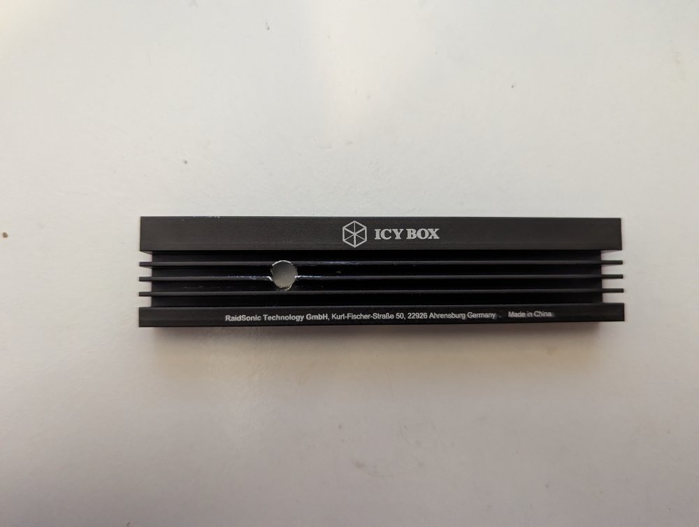

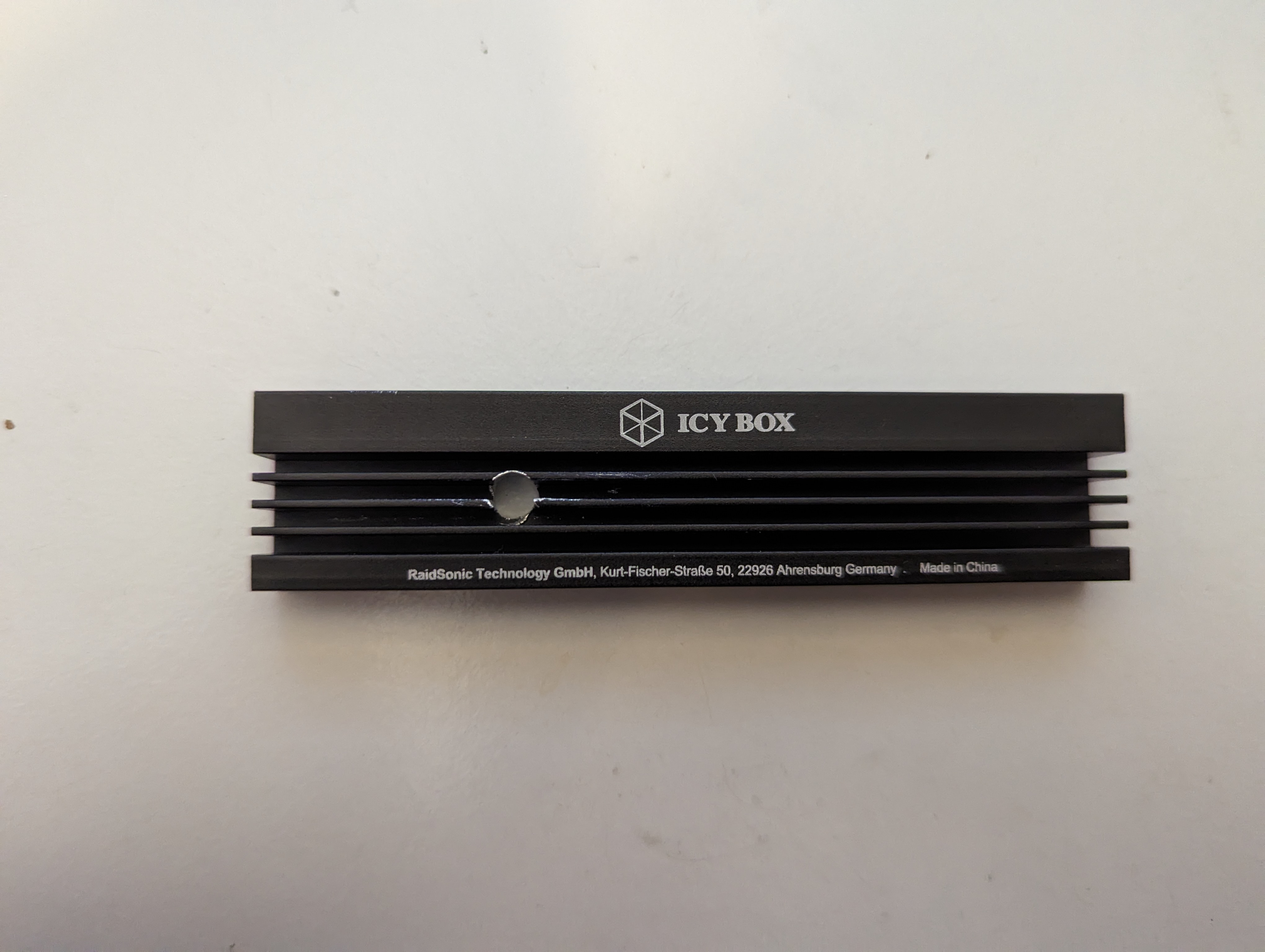

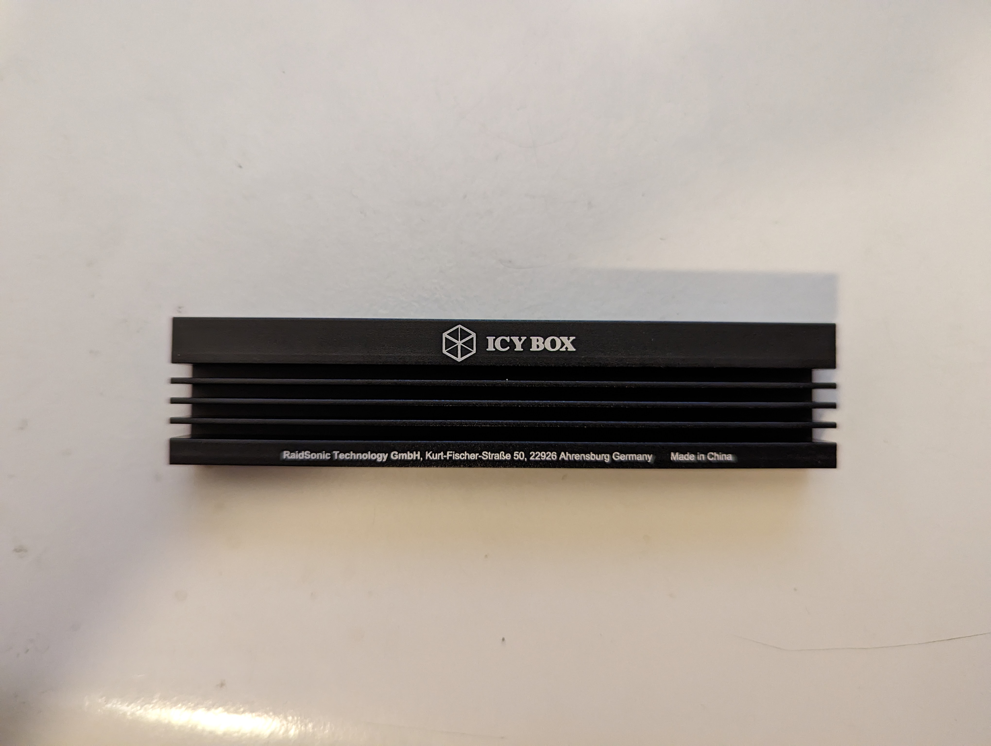

Ich konnte die SSD nicht mit dem großen Kühler verbauen wie ich es will, muss da erst nen Loch Bohren in den Kühler, damit das so funzt wie ich das will. (Icy Box IB-PCI215M2-HSL) Der Weiße Punkt auf dem Kühler bekommt nen Loch, damit ich den größeren Kühler auf die SSD Montieren kann. (Bilder anbei)

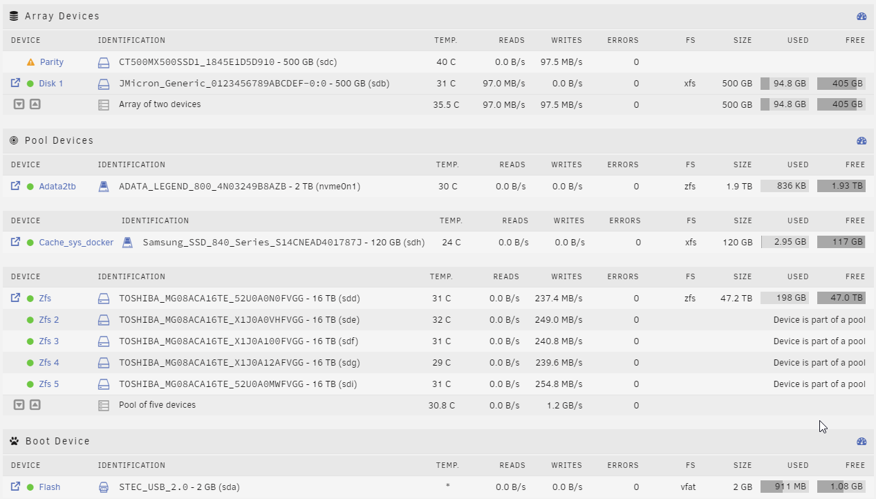

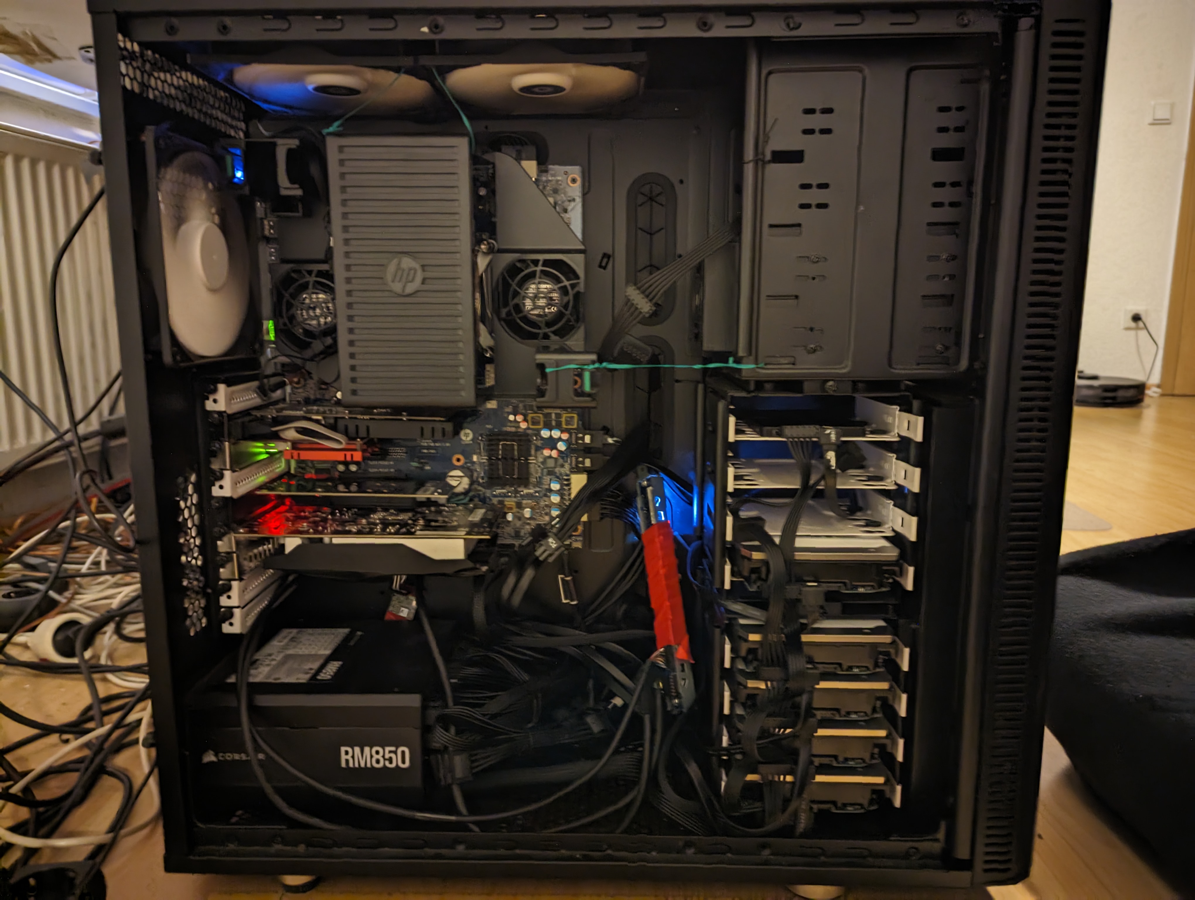

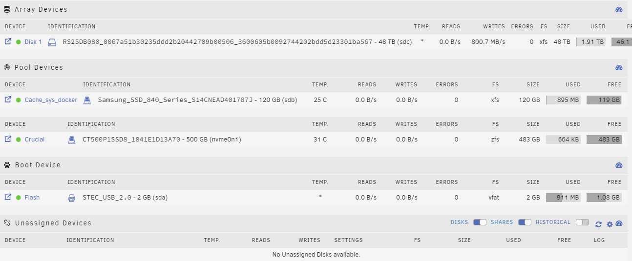

Habe dann mal alles Umgebaut.
Um meine eigen anfängliche Frage zu beantworten. Man muss unter Tools new Config sagen. Ansonsten kann man das Array nicht starten da ihm Hdd1 fehlt.
Ansonsten habe ich erstmal mit der Unraid Standard Vorgabe und XFS auf allen Drives eingerichtet. Erstmal auf Sync warten.

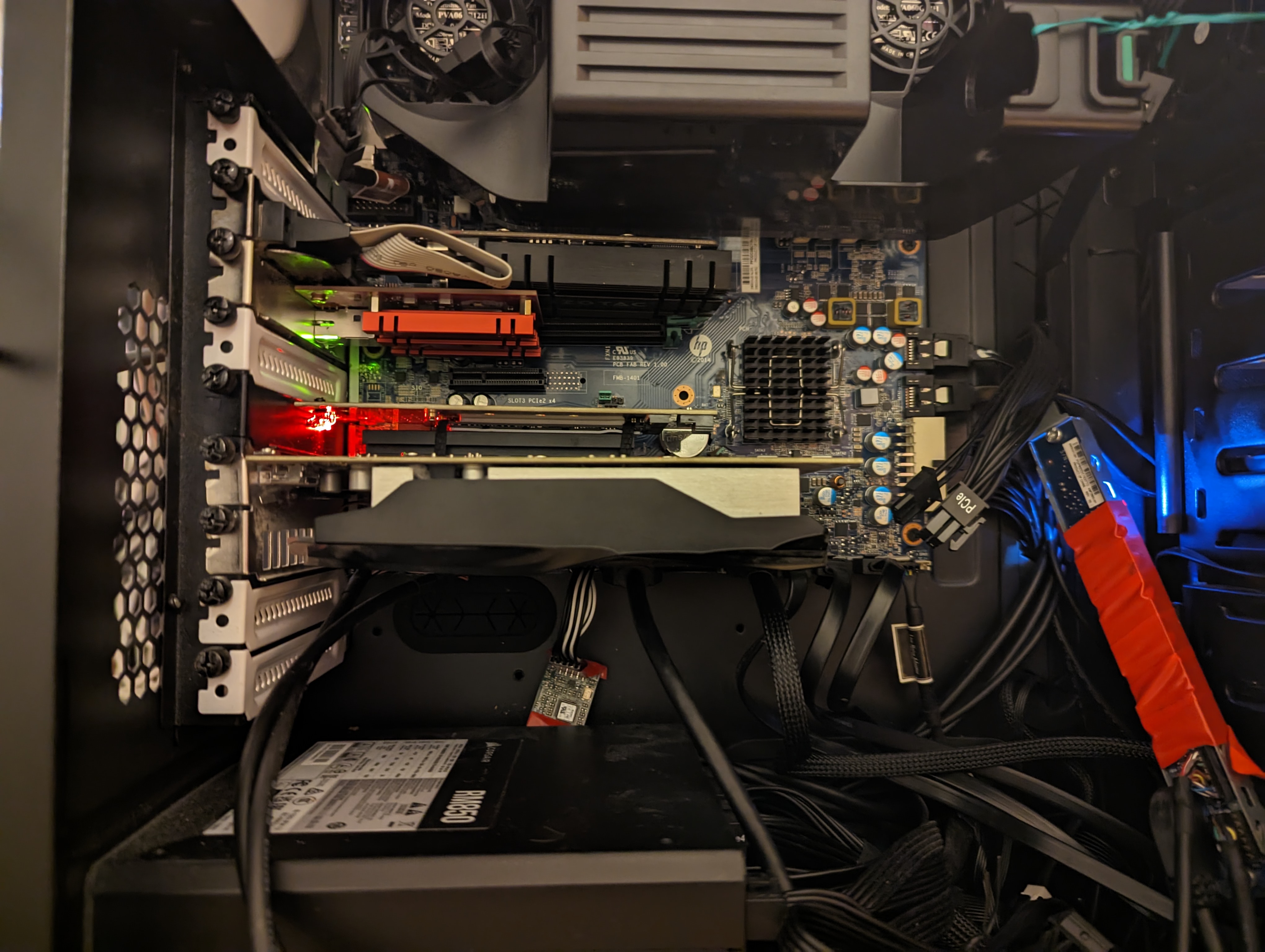

Habe zudem noch im BIOS gefunden das der PCIe x4 Slot nur mit Gen2 läuft. Das erklärt warum ich nie über 550Mb/s kam mit er 10Gbe Karte kam. Habe jetzt alles in Gen3 Slots.
Zudem falls noch jemand mit dem Gedanken spielt ein z440 auf Standard ATX um zu bauen, lass es - ist nur rumgepfusche, dann besser Standard Hardware kaufen.
Anbei ein paar Bilder.
4x PCIe 2.0 = 4x 500 MByte/s = 2GByte/s
10GBit/s Lan = 1,25GBYte/s
Solange man nicht gleichzeitig maximum zu senden und empfangen versucht, sollte eine 10GBLan Karte dennoch auch in einem PCIe 2.0 x4 Slot zumindest in die aktuell stärker genutze Richtung (senden/empfangen) weit mehr als nur 550MBit/s oder auch 550MByte/s schaffen.
Aber natürlich kann es sein, daß der Slot sich die Bandbreite noch mit diversen anderen Komponenten an einem Flaschenhals teilen muß.

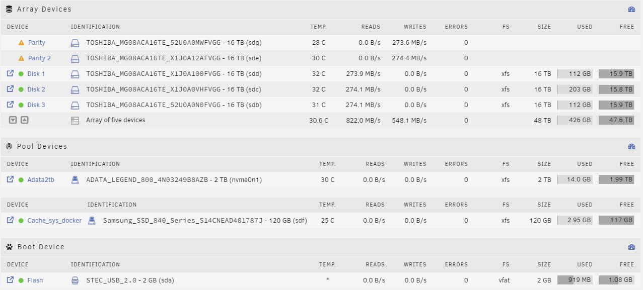

@DataCollector - hast recht, aber dann war es der Hdd Speed. sieht man ja im Bild - 275 Mb/s *2 weil 3te Platten im Raid 5 ja nur Parity ist... Hrmh...
Bei Datenübertragungen (LAN/DSL) gibt man Bit/s an (gerne mit einem kleinen b abgekürzt).
Bei Geschwindigkeiten von Datenträgern gibt man Byte/s (weil die viel höher sind) an (gerne mit einem großen B abgekürzt).
275MByte/s Schreibgeschwindigkeit für eine Toshiba 16TB ist eigentlich ein sehr guter Wert (den die nur im Außenbereich hält).

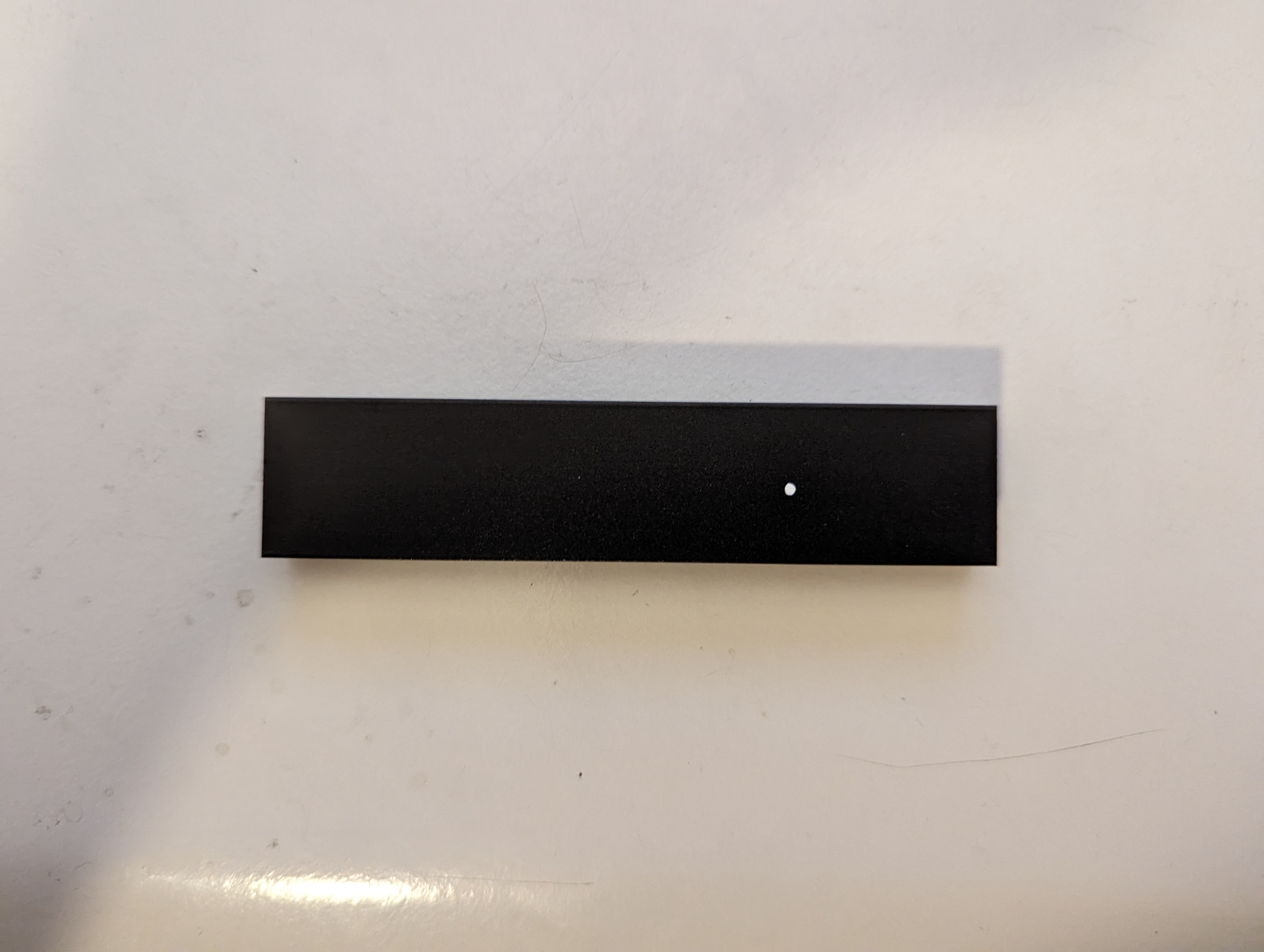

Deinem Foto nach war ich auch sehr irritiert.
Hast Du das Loch in Den Kühler selber gebohrt?
Ich habe vor kurzem in einen alten PCIE 3.0 Rechner eine Inter-Tech KT016 mit einem NonameKühler (Amazaon mit Metallklammern) verbaut.
Darunter eine Samsung 970.
Den PCIe x4 2.0 kann ich ja dann immer noch nutzen, wenn S-ATA Controller für mehr HDDs benötigt wird. (Ohne RAID)
Beachte, dass Du dann sinnvoll dort einen JMB585 oder ASM1166 Kontroller verwenden solltest um zumindest 2 der Lanes zu verwenden und aufgrund der dann nur ca. 1GByte/s Bandbreite würde ich maximal 4 festplatten über die Kontroller betreiben (die restlichen Steckplätze frei laseen oder nicht dem selben Array/Pool zuordnen, damit die sich möglichst wenig in die Quere kommen.

Kurzes Resümee:
  • Unraid Original System:
Sync Speed war in Ordnung, aber als ich angefangen habe Daten wieder her zu stellen - unter aller Kanone!
Write Speed war so 70-80 MB/s - inakzeptabel! 🤮
Und Google hat mir auch irgendwo auf den Foren damit geantwortet, das es ein Limit gibt, damit zuverlässig die Parity gebaut werden kann. Jedoch in meinem Fall unfuch, also einfach zu Lahm für das was ich habe und was ich will. Limit anheben habe ich auch nichts brauchbares gefunden. 😞
  • Unraid ZFS raid 6 als Pool, Share erstell als Cache Only:
Raid erstellen dauerte nicht ewig. 😁 Performance war auch die die ersten hunderte MB auch gut. 😁 Lag so bei bei gut 1,2GB/s schreibend
(da muss man aber 2x Platten Perfomance abziehen weil die ja nur Parity geschrieben haben - damit landet man gleich mit der Performance des Controllers weiter unten)
Jedoch brach dann aber mit dem ZFS Ram Balken bei 75% die Performance damatisch ein, auf ca 200 MB/s schreibend und blieb auch so. 😔 (Bild 1 und 2 unten)
Da ich nirgendwo zu der Unraid Beta und ZFS Konfiguration etwas finden konnte wie man den Cache erhöhen kann oder irgendwas dazu einstellen, habe ich mich auch davon abgewandt.
  • Zudem Adata SSD Legend 800 mit 2TB:
Jedes mal, wenn ich sie ein wenig benutzt habe, ist sie mal nach 15 -60 Minuten abgekratzt.
Ich habe auf dem Host Monitor nur 1-2 Infos gesehen wie wie RW Error auf NVMe0 lauteten und das ganze System ist eingefroren.
Nach Neustart erschien sie dann nicht mal mehr im BIOS bis ich sie aus und eingebaut habe.
Geht zurück.
Vielleicht haben andere eine Heile davon bekommen, oder mit NTFS gibt es weniger Probleme. (BTRFS, ZFS und XFS gleiches verhalten) Spätestens wenn ich das Array gestoppt habe - kurze Info im Bildschirm + System Freeze
  • ->> Nach all dem und Unzufriedenheit:
Raid Controller wieder eingebaut, alle Platten angeschlossen. Raid 6 Konfiguriert.
Ungefähr einen Tag laufen lassen wegen init des Arrays. Habe jetzt Lesen und schreiben zwischen 600 bis 800 Mb/s (Bild3)
Viel Arbeit für #WiederWasGelernt , aber es läuft nun so wie es für mich am besten ist.
Eine Cache SSD werde ich mir dann nochmal holen wenn im Angebot, vermutlich dann Samsung pro 2tb
  1.  sowas nicht wieder zu erleben
  2. Lese und schreibwerte nicht nach einer gewissen Zeit einbrechen (EVO Modelle)
  3. Mal abgesehen von PC friert nicht ein.
Ich hoffe an der ZFS Unterstützung wird weiter gearbeitet, man hat ja gesehen, dass das wirklich was kann!
Und ja ich weiß, aber bei FreeNAS *hust* TrueNas gefällt mir die VM und Docker Unterstützung überhaupt nicht.
Ich hoffe ich kann damit anderen Bastlern ein wenig helfen.
Danke @ die fleißgien Foren Mitglieder für die Antworten!
Edited by Mofarocker33
strg + Enter = Falsche Taste
ZFS Cache ist RAM und wenn Du da schon  bei 90% bist, was willst Du da noch tunen? Steck halt noch ein paar GB rein ;-)
Aber sind doch 64 GB drin und der erste Balken von Ram gesamt, hat sich ja auch gefühlt gar nicht bewegt.
Ich denke eher das es eine Festgelegte Größe gibt für Ram Auslastung zu ZFS.
...interessante Schlussfolgerungen und eigenwillige Interpretation
Ja das hast du recht, aber die Antwort auf die Original Frage hatte ich weiter oben schon rein geschrieben, damit man es auf bei suchen auch findet. Ansonsten denke ich jeder hat so seine eigenen Prioritäten was ein solches System angeht.
ZFS Cache ist auch im RAM ...in Deinem Bid also RAM (17%, für unraid, Host, Docker, ...) und 73% für ZFS ..macht zusammen 90% vom nutzbaren RAM.
...oder von was sind die genannten 73% ZFS sonst her?
Das ergibt doch keinen Sinn !!!
Warum ist RAM gesammt (erster Balken) bei 17% Auslastung und der ZFS Balken bei 75%...
Ich war jetzt eher davon ausgegangen, dass es für den ZFS Cache im Ram eine festgelegt Größe ist, die erreicht wurde.
eigentlich ist das dynamisch.
