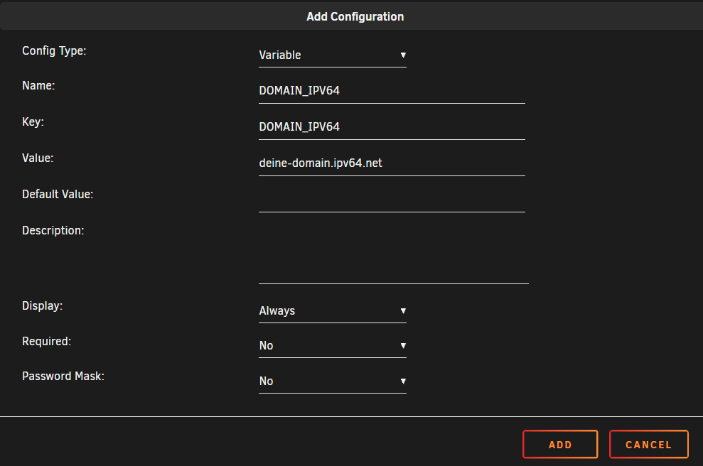

April 23, 20233 yr Solution 8 hours ago, Xelator said: mal fragen ob mir vllt jemand helfen könnte du siehst den docker run command, sprich, add container, jetzt die Einträge einfach per GUI übernehmen docker run -d \ --restart always \ --name ddns-ipv64 \ -e "CRON_TIME=*/15 * * * *" \ -e "CRON_TIME_DIG=*/30 * * * *" \ -e "DOMAIN_IPV64=deine-domain.ipv64.net" \ -e "DOMAIN_KEY=1234567890abcdefghijklmn" \ alcapone1933/ddns-ipv64:latest name ... was du willst repository ... alcapone1933/ddns-ipv64:latest --restart always ... muss nicht sein -e sind enviroment variables, Beispiel in diesem Fall, unten, add Variable.. das für alle -e Einträge machen und mit deinen Value ersetzen, fertig.
