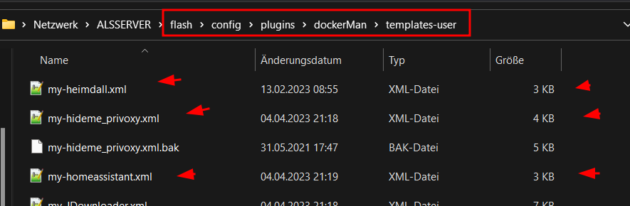

Andere Frage, wie auch schon in der Antwort vorher, wo werden denn die Config Dateien gespeichert? Auf dem Stick oder im System auf Festplatte? Vielleicht hat ja tatsächlich der Stick einen weg, auch wenn er noch neu ist? Also ca. 4 Monate im Betrieb?

Aber werden die Config Files nicht auf dem Server gespeichert?
Nö, beim start wird UNRAID mit den configs vom Stick in den RAM geladen. Alle Änderungen werden jedoch (zwangsläufig) auf den Stick geschrieben.
Deswegen wird ua empfohlen KEINE USB3 Sticks zu nehmen, sondern nur USB2. Oder zumindest den Stick dann in einen USB2 Port zu stecken. Dann ist die Gefahr deutlich niedriger, dass der Stick womöglich überhitzt.
auf dem Stick liegen nur die Configs welche beim Start benötigt werden und dann im RAM landen.
Das was du hier beschreibst ... ist halt schwer ohne die logs zu sichten, aber grundsätzlich liegen die Nutzerdaten bei gestartetem Docker dann auf deinen Platten unter /mnt/user/appdata/docker_name_hier ... da du lieber nicht nach den logs schaust kannst du gerne einen neuen Stick testen, ich glaube nicht daran ;)
Dort sind dann die relevanten Daten, auf dem Stick liegt nur das template mit welchen Parametern der Docker startet, ports, mapping, usw ... aber die Plex Datenbank liegt da nicht, diese ist wie erwähnt persistent unter .../appdata/plex
Wenn du jetzt eine Änderung an der Docker Config machst, Beispielsweise anderes port mapping, anderen Pfad, dann wird NUR diese config auf dem stick gespeichert, mehr nicht ... das sind dann ein paar kb ...
