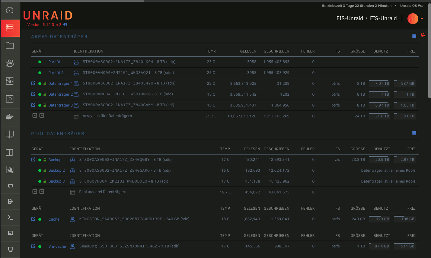

hier meine config vor dem Dilemma..
oben der das normale...BTRFS....dort Arbeitete ich
das war ein kleiner Server...ich hatte da nicht mehr platten platz...jetzt wollte ich erweitern...auf einem Grossen Server umziehen...aber habe keine 8TB Platten mehr
so habe ich den Pool gemacht..
der ZFS Pool besteht aus 3 Platten die ich zusammengesetzt hatte...und so konnte ich die Daten vom Array zum Pool kopieren...
dann habe ich die Array Platten rausgenommen...und im neuen Server installiert...Logischerweise Formatiert bei dem TrueNAS Scale

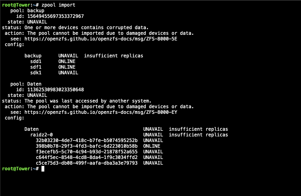

so
nun habe ich die Disk aus dem Server genommen und NUR 1 Extra server baut mit NUR den 3 Disks drinnen..
jetzt n ach dem Passwort kommen die Disks,, aber sagen Unmountable...wie schon zuvor
und im dem Terminal sagen die Dann:
so wie ich das lesen kann?!? sind 2 Online, aber der dritte fehlt...
ist das schlimm...weil die 3. Festplatte ist hin...die geht nicht mehr...die macht kein MUCKS mehr
wie kann ich die Daten von den anderen beiden umkopieren...damit ich die Daten wieder habe?!?
Ja, das ist tödlich.
  • Der zpool "backup" ist ein sogenannter "striped pool" (ähnlich wie ein JBOD) -> NULL Redundanz, fällt eine Disk aus, ist alles weg - das ist bei Dir der Fall.
  • Der zpool "Daten" ins ein raidz2 ... da gibt es Redundanz für zwei DIsks -> ebenfalls Totalausfall., da drei von fünf DIsks weg sind.

....Du hast da oben 2 zpools gelistet....die sind beide am Irsch...egal ob es unraid pools waren/sind oder in welchem OS/Sytem auch immer.
Ein zpool kann ein unraid-pool sein, aber das macht ihn nicht zu einem andern Pool-Typ.
Diese beiden zpools kannst Du nicht wiederherstellen oder reparieren.
