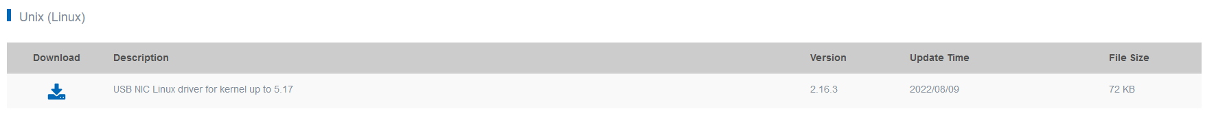

Anbei nochmal ein Screenshot vom verwendeten im Kernel integrierten Treiber:
Den Tip "Schalt bitte auch mal bonding aus, du hast doch nur eine Netzwerkkarte oder?" habe ich auch getestet, auch dies brachte kein besseres Ergebnis und final möchte ich auch den zweiten 1GBit Intel onboard Adapter als Backup verwenden.
Wie kann man den auf der Realtek Hompage bereitgestellten Treiber manuell integrieren?
VG René

mit der letzten Version (6.12.1) besteht das Problem leider weiterhin. Es wäre schön, wenn wie bei den Realtek USB Treibern, Diese als APP zum Download zur Verfügung stehen würden.
VG René
