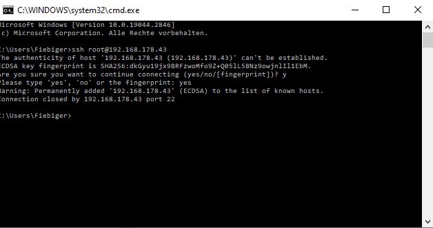

Hallo
ich habe über windows cmd ssh [email protected]... eingegeben da hatte ich dann diese Ausgabe Bild 1.
wenn ich den Befehl noch mal eingebe verlangt er von mir ein Password , dass ich nicht eingeben kann weil die Tatstur nicht mehr reagiert.

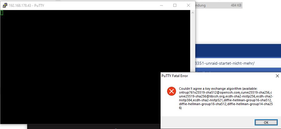

Versuche ich einen Zugriff über Putty 192.168.178.43 Port 22 bekomme ich diese Ausgabe Bild2

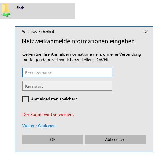

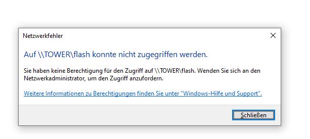

beim Versuch die Datei Flash zu öffnen Bild 3
ok, dann ist der Share sicherlich nicht public

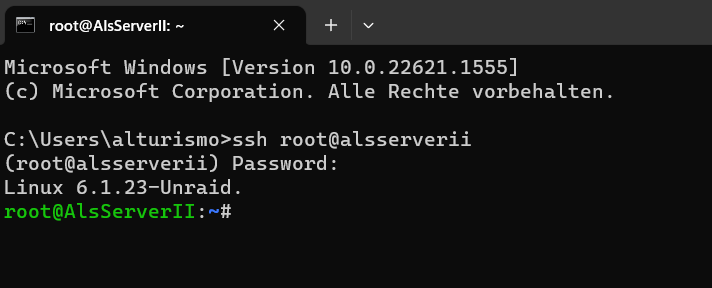

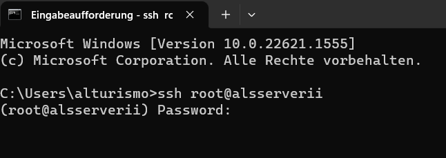

bist du dir da sicher ? der zeigt nichts an was normal ist ... safety first ;) aber normal tippt man da sein passwort ein und ist verbunden
ich habe hier beispielsweise bereits mein Passwort eingegeben ...
wenn ich jetzt return drücke bin ich auch drin ...

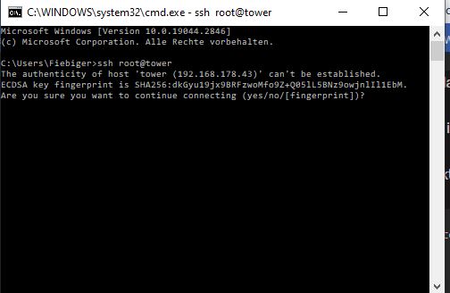

Hallo,
habe den NAS nochmal ausgeschalten und wieder ein.
über cmd nochmal dies eingegeben
ssh root@tower
bevor ich was falsch mache kommt dies anzeige Bild 4
ich denke das man nun yes eingibt.

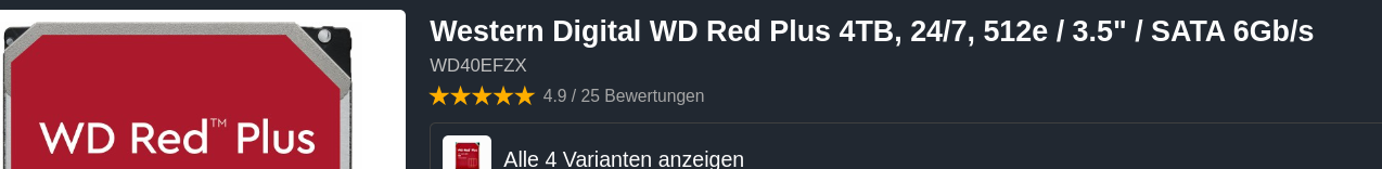

Ein Unraid-Stick ist verbaut und   sollte eigentlich der AHCI: WDC sein. WD40EFZX-..... sein.

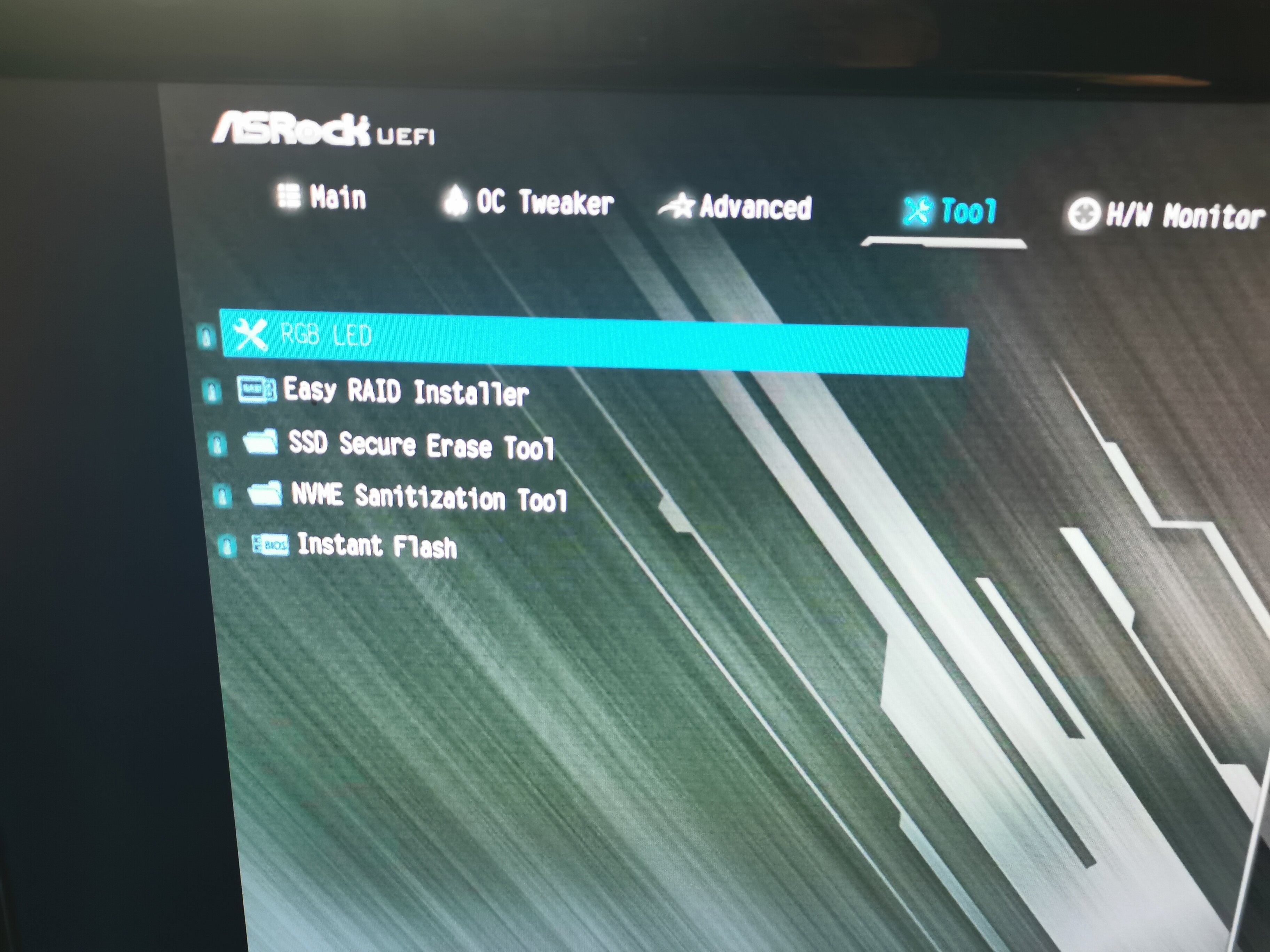

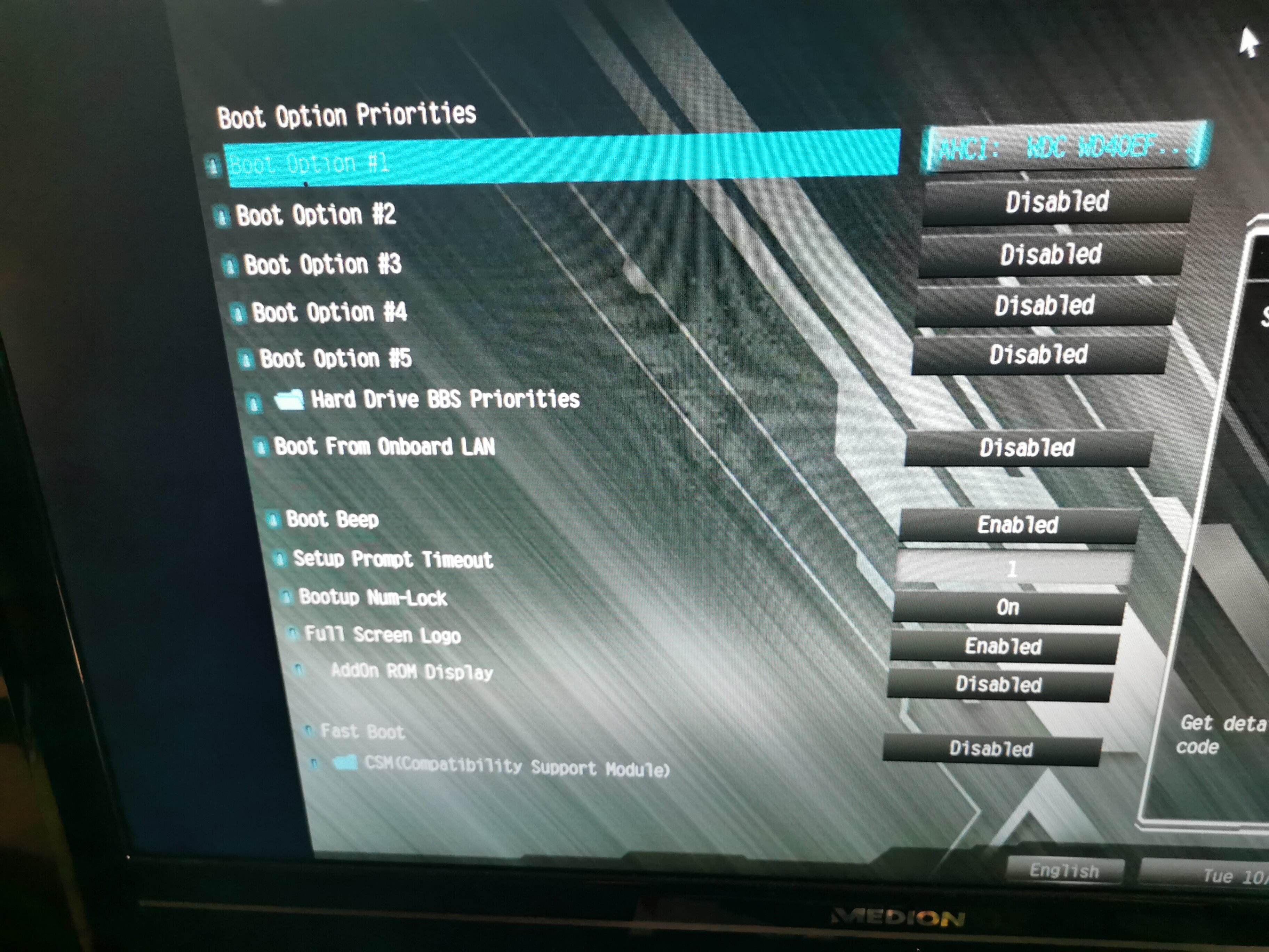

wenn ich im AHCI auswähle komme ich in das Menue Bild 1
Unter Boot  sehe ich dies Bild 2

1 hour ago, Giso said:
WD40EFZX-.....
Das ist eher eine HDD?!

"Ein Unraid-Stick ist verbaut und sollte eigentlich der AHCI: WDC sein. WD40EFZX-..... sein"
Der kann es unmöglich sein,denn das sieht nach HDD/Festplatte aus.Im Bootmenü müsste ja der Name deines Sticks erscheinen und du weißt ja wohl was du für einen Stick verbaut hast.Und wenn der auch nicht in einem anderen Pc oder Notebook angezeigt wird ist es möglich das er das zeitliche gesegnet hat.

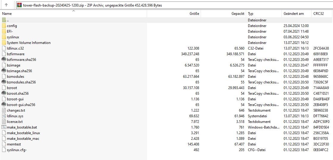

im April hatte ich mal eine Sicherung vom Flash gemacht, nennt sich
Tower-Flash-Backup -20240425-1200.zip
darin sind die Ordner
-Konfiguration
- EFI-
-syslinux
und Dateien wie
- bzfirmware.sha256
usw
Ich hoffe, dass der mann damit etwas anfangen kann.

Einen neuen Stick mit dem Unraid Creator erstellen und dann die Config  aus deiner Sicherung übertragen,das müsste reichen sofern nicht irgendwelche speziellen Änderungen gemacht wurden.Dann muß noch der neue Stick bei Unraid angegeben werden,wegen der GUID/Licenzschlüssel,
das geht aber normalerweise über die Unraid Oberfläche

Eingesteckt und Server neu gestartet
Der Server fährt aber nicht hoch sondern er zeigt mir wieder das Boot Auswahlmenue an.
Bitte wähle boot device
UEFI: HTTP IP4 Intel I210 Gigabit Network Connection
UEFI: PXE IP4 Intel I210 Gigabit Network Connection
UEFI: HTTP IP6 Intel I210 Gigabit Network Connection
UEFI: PXE IP6 Intel I210 Gigabit Network Connection
AHCI: WDC.............-.....
NVME: Samsung SSD 980 Pro500GB diesmal mit
USB: USB
UEFI: USB. Partition 1
drücke ich UEFI :USB. Partion 1
geht das spiel von vorne los
was kann ich noch machen
