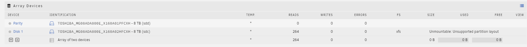

April 27, 20233 yr Hallo, Ich hatte gestern einen Stromausfall der mein Unraid Diskarray, bestehend aus 1 Parity und einer Datendisk betroffen hat. NAchdem der Strom wieder da war ist ein Parity Check über NAcht gelaufen. Der Check ist abgeschlossen, Disk1 ist aber in einem "unmountable" Zustand - siehe Screenshot. Zugriff auf die Daten auch nicht möglich, auch die Shares die auf der Disk1 liegen werden nicht angezeigt. Was kann ich machen um über die Parity Disk wieder meine Daten herzustellen ? Danke Euch! Edited April 27, 20233 yr by locke987

April 27, 20233 yr Author Ich denke der Parity Check hat keine Fehler gefunden. Was kann ich tun? Bkup gibt es zwar für einen Teil der Daten aber nicht für alles.
April 27, 20233 yr Author Ich hab mal den Filesystem check (ohne Änderung) für Disk1 gemacht: Phase 1 - find and verify superblock... bad primary superblock - bad magic number !!! attempting to find secondary superblock... .found candidate secondary superblock... verified secondary superblock... would write modified primary superblock Primary superblock would have been modified. Cannot proceed further in no_modify mode. Exiting now. Edited April 27, 20233 yr by locke987

April 28, 20233 yr Author Solution Ich habe es gelöst indem ich die Disk1 aus dem Array entfernt und anschliessend wieder hinzugefügt habe, über Nacht ist dann der Rebuild des gelaufen. Alleine durch das stoppen des Arrays mit anschliessendem entfernen der Disk1 und Neustart des Arrays hat man bereits wieder Zugriff auf die Daten. Disk Umbauen und auf einem anderen Rechner auslesen scheint mir deutlich komplizierter. Danke Euch für Eure Beiträge!
