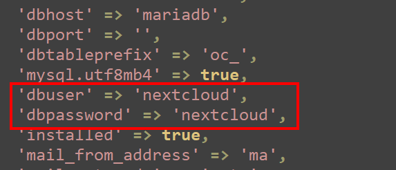

Beispiel Eintrag von hier

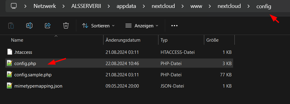

der Port 5432 kommt noch von dem Versuch das Ganze mit einer PostgreSQL-DB aufzusetzen. Leider merkt sich der NC-Docker dies auch bei einer Neuinstallation und ich weiß nicht wie ich das nachträglich ändern kann.
wenn man ../appdata/nextcloud nich löscht, ja ...
wie man das ändert, siehe 2 posts über diesem ...
ich hab dir den Pfad zum File aufgezeigt und den Inhalt ... woran liegt es jetzt noch ? Tipp, Docker muss nach Änderung neu gestartet werden ...
