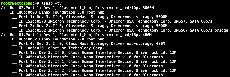

Da Du unraid schon mal gebootet hast..was sagt denn ein "lsusb -tv" (CLI-Terminal - rechts oben im Web-Interface - das ">_" Icon öffnen)?
Die Idee wäre die Parity und das 2-Bay Case an getrennte Controller zu hängen...ein Nadelöhr weniger
Edited by Ford Prefect
so, das kam bei lsusb -tv raus.... (siehe Screenshot)

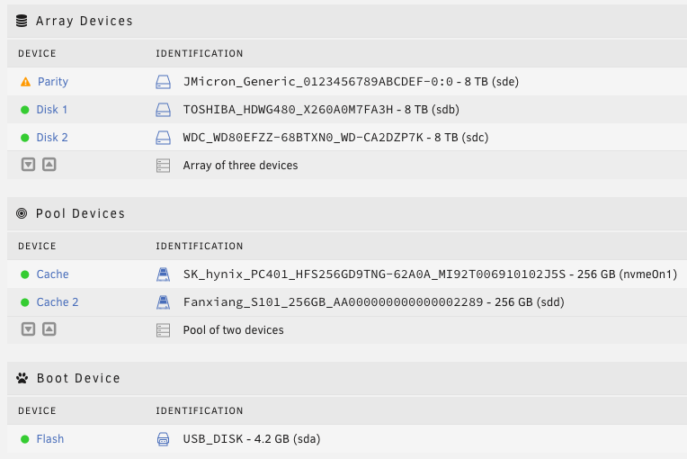

so wie im Screenshot II zu sehen, habe ich jetzt das System in Betrieb genommen, falls das dann mit dem getrennten
Controller nicht mehr gehen sollte, kann ich ja alles noch einmal platt machen, Daten sind ja noch nicht drauf ;-)
lass es so wie es ist. Du hast nur einen USB3.1 (5Gb/sec) im Elitedesk....der andere Controller ist nur USB2.0....das macht weniger Sinn, da der nur 480Mbps kann.
Allerdings verstehe ich nicht, warum an der Parity das "emulated" icon auftaucht 🤔
Edit: oder läuft gerade der Parity Sync/cceck?
Die Toshiba und die WDC sind die beiden "single Disks" im 2-bax Gehäuse?
Die Parity / einzelne Externe ist was für eine Disk genau? Da wird bei der Parity nur der Controller angezeigt....komische Sache...sind alle beide, externen Gehäuse mit dem EliteDesk verbunden und haben eine aktive, externe Stromversorgung?
...da stimmt was nicht.
lt. Dashboard läuft der Parity-Sync
jepp das ist richtig
das ist die Toshiba NAS 8 TB in einem externen USB Gehäuse, komischweise wird der Controler, nicht aber die HDD durchgereicht

Aber da für unraid alle Daten der externen Festplatten (fast) zeitgeich über die den USB Kontroller gehen müssen ist das zwischen bremsend und fehlerträchtig anzusiedeln.
Du hast Dein System als MiniPC benannt. Ist das ein DeskMini (so ca. 17x17ch Stellfläche)  oder die etwas größere SFF Bauweise?
Ich habe einige Elitedesk, Prodesk und HP260 hierim haus verteilt und alles sind diese kleinen DeskMini Bauweisen. Als Bedienungsclient sind sie super, aber als unraid NAS mit 3,5inch Festplatten ohne massiven Umbau denkbar ungeeignet.

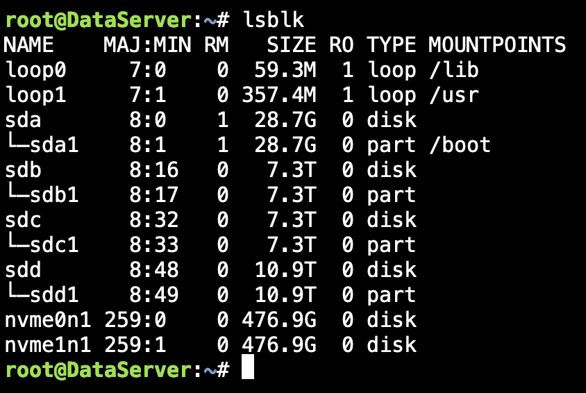

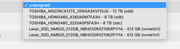

Im BIOS werden mit alle o.a. Laufwerke angezeigt, aber in unraid 6.12.0-rc5 fehlt mit das dritte 8 TB LW, wird auch
nicht im Terminal angezeigt.
Habt ihr eine Idee woran das liegen könnte? Wohlgemerkt, die WD wurde angezeigt, die dritte Toshiba 8 TB nicht....
Danke & Gruß
26 minutes ago, Toysman said:
System läuft auf einem ASRock B460M Pro4 mit 32 GB RAM
3 x Toshiba 8 TB als Datenlaufwerke
1 x Toshiba 12 TB als Parity
2 x NMVe 512 GB als Chache
Nicht wirklich, wenn das BIOS alles anzeigt und unraid nicht, kann ich mir nur vorstellen, daß das BIOS die Festplatte irgendwie maskiert/versteckt.
Das sollte aber per Default nicht der Fall sein.
Steck das Kabel der 'unsichtbaren' Festplatte mal an einan anderen SATA Port auf dem Mainboard und prüfe auch, ob der Stromanschluß wirklich richtig aufgesteckt ist.
... alles mal im Ausschlussverfahren durchgeprüft, es ist die Festplatte ansich, die offenbar defekt ist. klemme ich sie ab, läuft es wieder rund

Unterstützt Toshiba DevSlp und geht evtl nicht, weil 3.3V anliegen?
Meines Wissens unterstützt Toshiba diese Pin3 Sleepmethode nicht.
WD ist damit vorgeprescht (weil diverse Firmenkunden das wollen) und hat anscheinend unterschätzt, welche Probkeme es bei vielen der anderen Anwendern verursacht.
On 4/29/2023 at 10:28 PM, Toysman said:
alle 3 NAS HDDs sind neu und waren vorher nicht im Einsatz
...eigentlich sollten die oben gezeigten 8TB Toshiba die N300er Serie sein...das sind NAS Disks ...und (relativ? - haben also vorher funktioniert) neu waren die wohl auch, was mich stutzig macht.
Ich habe schon viele HDDs jongliert, aber dabei sind bisher keine kaputt gegangen...schon garnicht neue.
Allein wenn DJ-Wurstfinger die Anschlüsse vermatscht, ist es aus...ist mir erst einmal passiert, in einem komischen Tray....falschrum eingesetzt und reingewürgt 🥲
