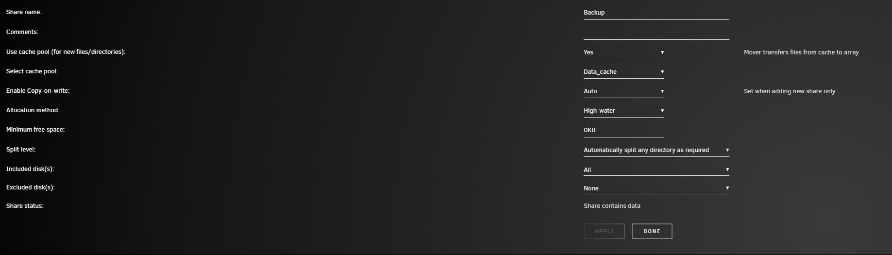

Share ist wie folgt eingestellt:
Zuerst Einmal: stelle den "Minimum free space" besser nicht auf 0 (ein vollgeschriebener Cache/Share bereitet nicht selten Probleme). Nimm etwas mehr, als die größte dort aufzuspeichernde Datei je haben wird.
Werde ich umstellen.

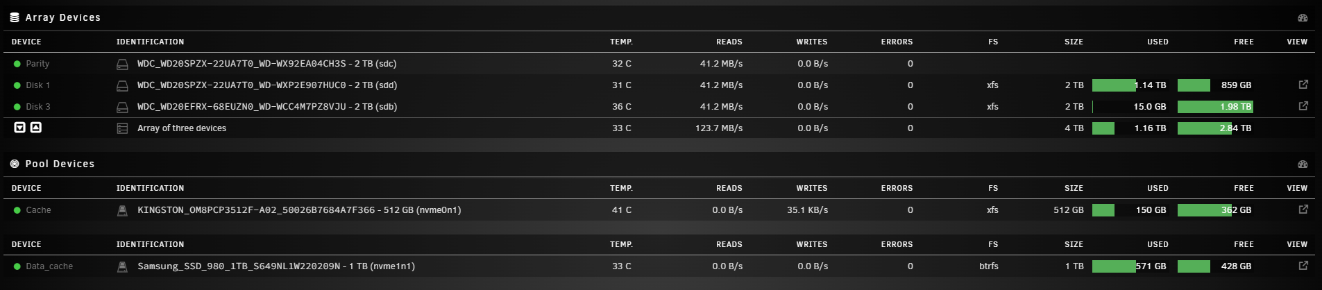

Das wäre meine aktuelle Konfiguration:
Die Parity und Disk1 sind auf einem SATA controller PCIe 2.0 x1
[1b4b:9215] 24:00.0 SATA controller: Marvell Technology Group Ltd. 88SE9215 PCIe 2.0 x1 4-port SATA 6 Gb/s Controller (rev 11)
[11:0:0:0]   disk    ATA      WDC WD20SPZX-22U 1A01  /dev/sdc   2.00TB
[12:0:0:0]   disk    ATA      WDC WD20SPZX-22U 1A01  /dev/sdd   2.00TB
Disk 3 hängt direkt am MB SATA Port.
[1022:43c8] 09:00.1 SATA controller: Advanced Micro Devices, Inc. [AMD] 400 Series Chipset SATA Controller (rev 01)
[9:0:0:0]    disk    ATA      WDC WD20EFRX-68E 0A82  /dev/sdb   2.00TB
Dateien sind zwischen 100kb, mehrere MB und 20 - 600GB
Soweit ich richtig sehe:
2x2TB Daten und 1x 2TB Parity Festplatten im Array.
Die Western Digital WD Blue Mobile 2TB, 7mm, 128MB, SATA 6Gb/s 5400Rp (WD20SPZX)
sind 2,5inch SMR Festplatten.
2,5inch ist (in diesem Fall) schon langsamer als 3,5inch
5400Rpm ist langsamer als 7200RPM
und durch SMR sackt nach kurzer Schreibdauer die Datenrate zusätzlich massiv ein.
Im Array als Datenfestplatte ist das vielleicht noch zu ertragen,
als Parityfestplatte sind diese Festplattentypen (meiner unmaßgeblichen Meinung nach) vollkommen falsch (=bremsend) platziert.
Von den 3 Festplatten im Array sollte die Western Digital WD Red Plus 2TB, SATA 6Gb/s, 3,5inch, CMR (WD20EFRX) die Parität machen.
Das redzuiert die negativen Auswirkungen der SMR Technik etwas.
