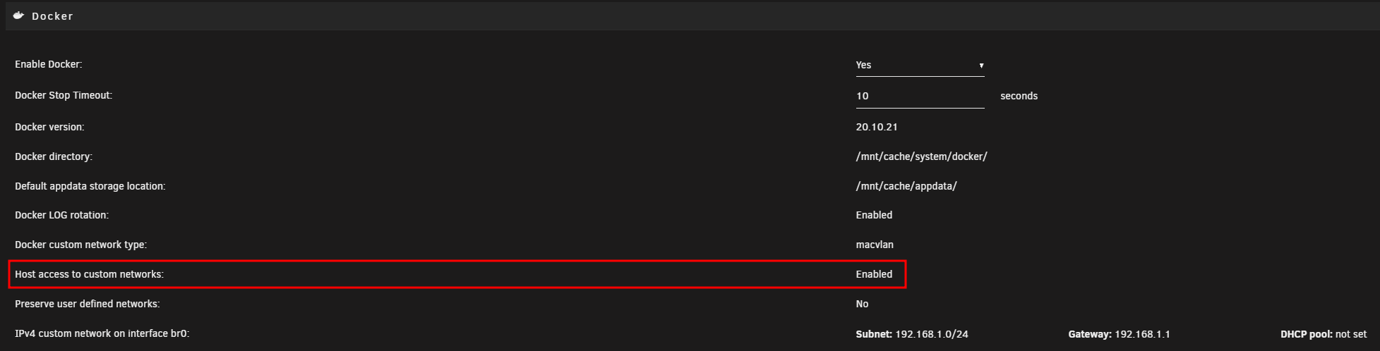

20 minutes ago, Schicksal said:
Meine Frage ist nun, kann Host auf die festen IPs schauen? Und muss dafür irgendwas eingestellt werden oder beachtet werden? Irgendwo in den Tiefen der Netzwerkeinstellungen oder Dockereinstellungen?
das muss dafür enabled sein
aber ich gehe davon aus dass dies bei Dir der Fall ist ... weil sonst würde das nie gehen ...
es kommt oft mal vor dass dies nach einem Neustart (eigentlich nur bei einem unclean shutdown) nicht mehr geht ... dazu gibt es einen bug report thread, kannst dich einfach anschließen falls dies der Fall ist ...

Das steht auf enabled.
Bei custom network type steht bei dir macvlan und bei mir ipvlan. Ist das wichtig?
nimm ipvlan...ist stabiler
