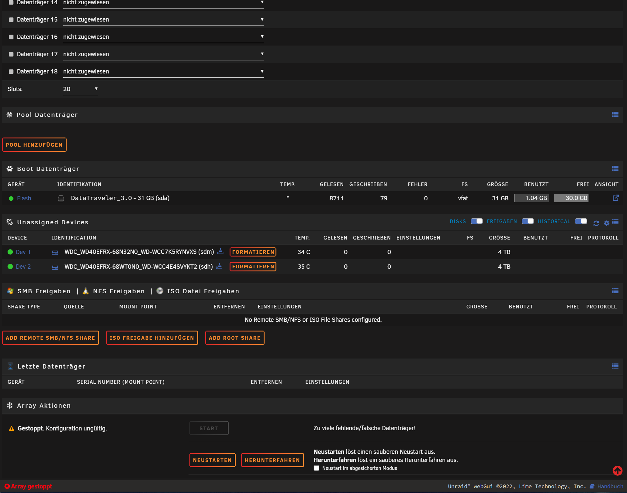

Jetzt ist mir eine Daten festplatte ausgefallen also habe ich das array gestoppt und die platte ersetzt aber ich kann das array nicht mehr starten
Konfiguration ungültig steht neben dem Grauen Start Schalter
Muss ich noch irgendwas machen oder die platte vorbereiten
Besten dank
du musst die neue Platte noch dem Array zuweisen (irgendwo oberhalb Deines Screenshots sollte "Fehlend" oder "Missing" oder so stehen, da gehört sie hin.
Aber, warum hast Du ZWEI Platten nicht zugewiesen??? haben wir da eventuell die falsche geändert???

Ortimania hat links neben den grauen Button geschaut, Du vermutlich rechts.
