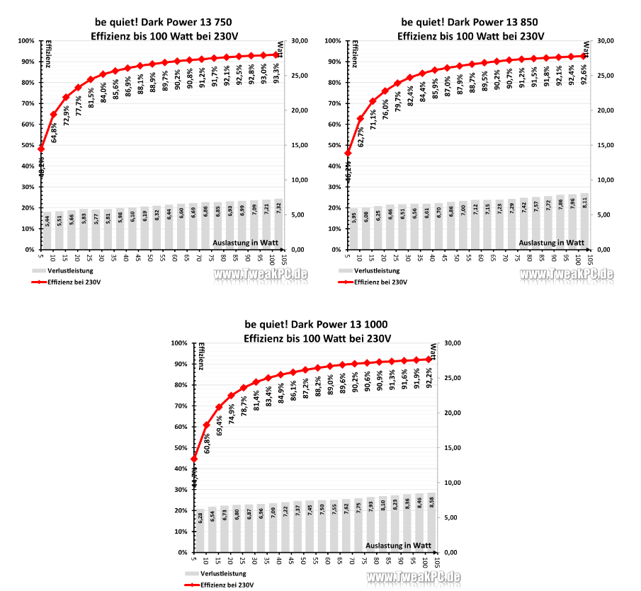

Umso geringer die Maximalleistung, umso weiter verschiebt sich die Effizienzkurve Richtung Niedriglast. Demnach wäre das 550W also schon die beste Wahl.
Das sieht man auch gut in diesem Test, welcher auch gleich belegt, dass nicht jedes BeQuiet unten rum effizient ist:
https://www.tweakpc.de/hardware/tests/netzteile/be_quiet_dark_power_13_atx3/s02.php

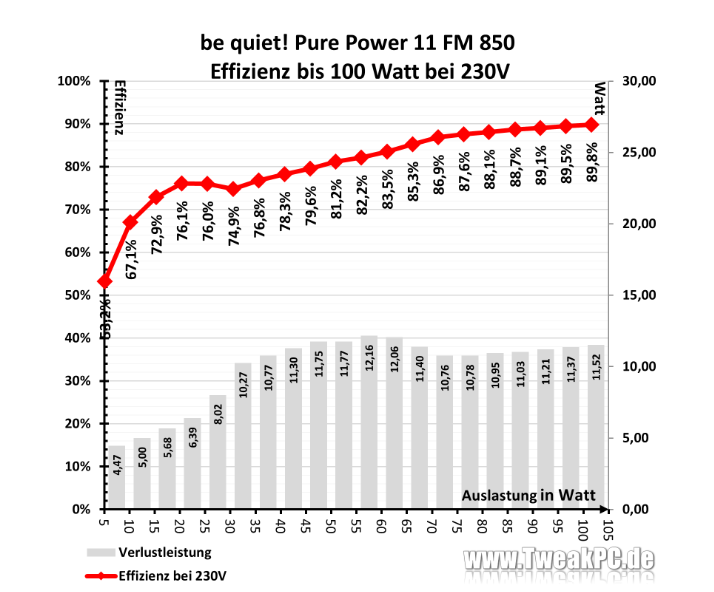

Beim Pure Power 11 FM sieht man dagegen die neue Technik wie bei Corsair durch die Steigung im Niedriglastbereich:
https://www.tweakpc.de/hardware/tests/netzteile/be_quiet_pure_power_11_fm_850/s02.php
Ich vermute, dass sie das auch im Nachfolger, dem 12 FM verbaut haben, aber einen Test gab es dazu nicht bei TweakPC.
