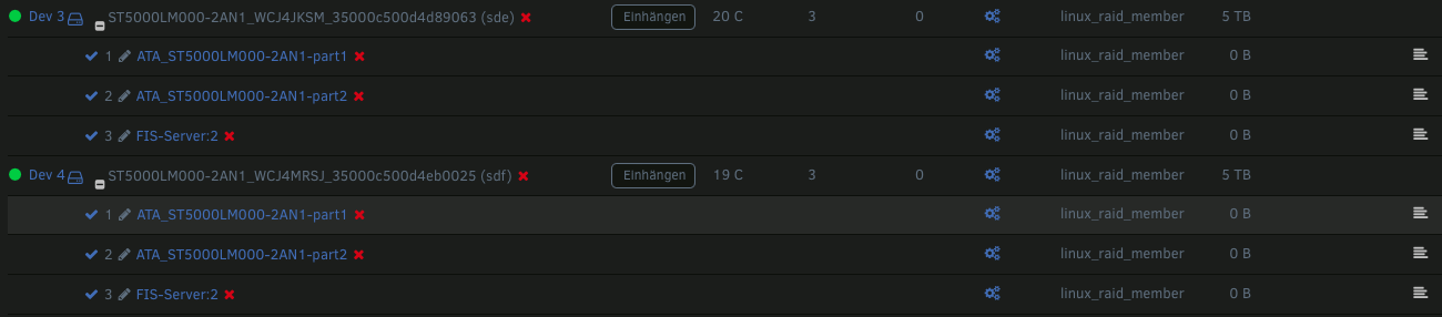

wenn ich die Platte so anschaue dann sehe ich hinten eine Bezeichnung..
und vorne die ID..
ST5000LM000-2AN1_WCJ4JKSM (sdf)
wenn man /dev/sdf/ eingibt dann sind die GB unterhalb weg..
sobald ich das /dev/by-ST5000LM000-2AN1_WCJ4JKSM/ eingebe dann kommt unterhalb das vDisk usw.. und auch die GB zum zuordnen...

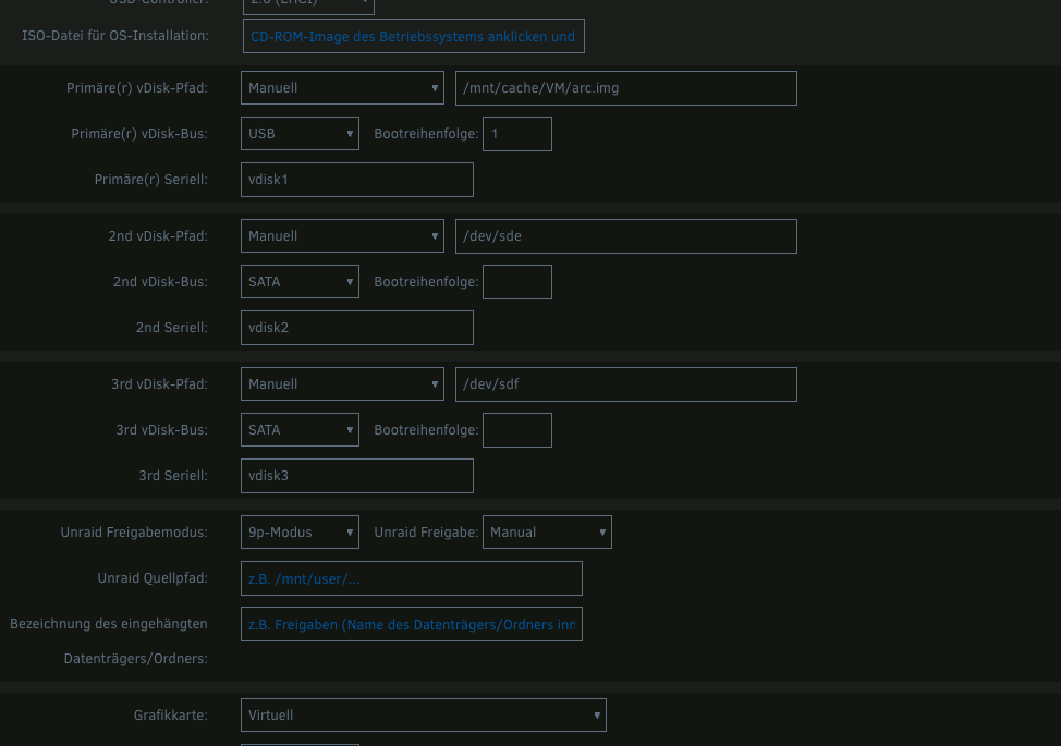

Kannst du mal einen Screenshot vom VM Template machen wo die vDisk Zuweisungen ersichtlich sind?
klar....so schaut das aus wenn ich das by-id weg lasse
jedesmal beim Neustarten, sind die /dev/... anders....dann startet die VM auch NEU...und da sieht er die Platten nicht
ich muss jedes mal reinschauen und neu vergeben...in die VM meinte ich

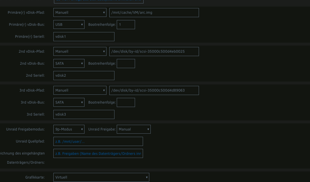

Cool
danke jetzt hat mein Unraid das Geschnallt..

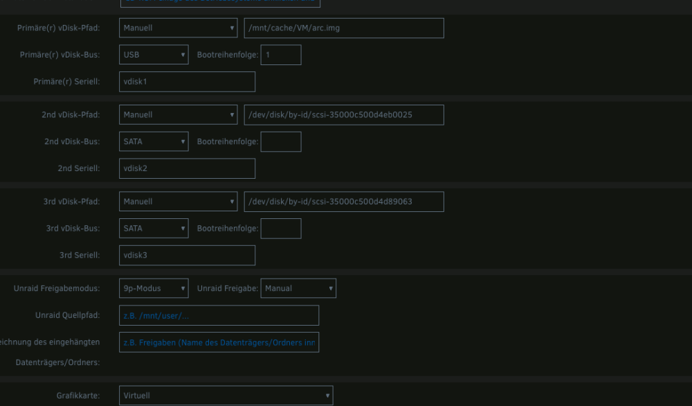

habe das müssen so eingeben:
wie im Bild
nach einem Fehler...und einen 2. Start der VM nun aufeinmal gehts
