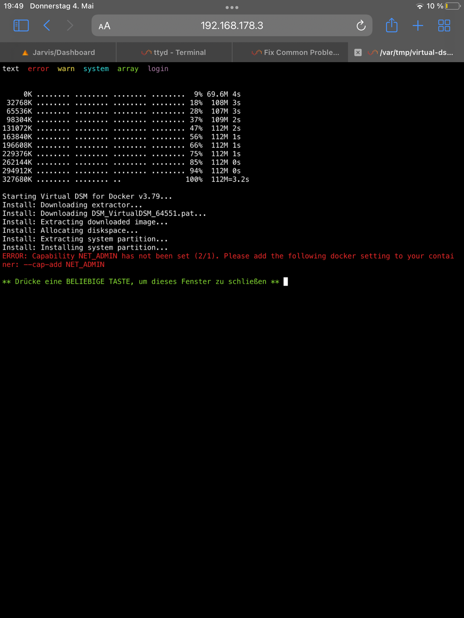

ich habe versucht Viritual DSM zu Installieren und muss in den Einstellungen offensichtlich was falsch gemacht haben.
Es hat am Anfang alles gut ausgesehen beim Installieren, dann habe ich das system machen lassen und nach 10min. wurde der Docker gestoppt und lies sich auch nicht mehr starten.
Ich habe in die Log Daten geschaut und dort gibt es eine Fehlermeldung.
habe die Log Datei als bild angehängt sowie die Einstellungen.
Bitte um Hilfe
Gruß
der Fehler steht ja da ...

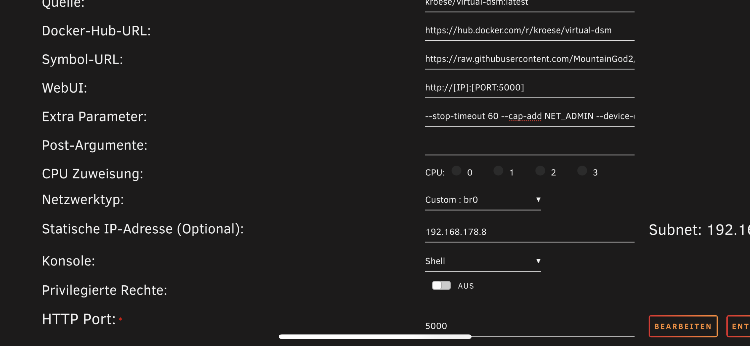

teste mal so, Beispiel, (oben rechts advanced aktivieren im docker edit Fenster)

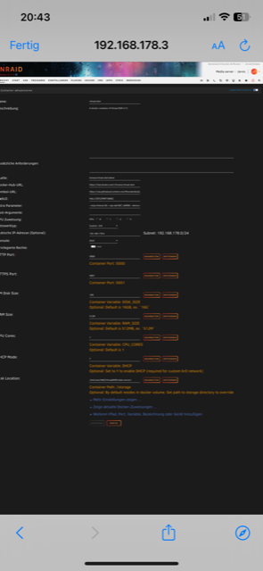

und wenn du schon Handy screens machst ... der 2. ist unleserlich, sprich, den Quatsch kann man sich schenken ;)

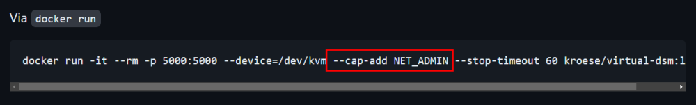

Beispiel warum, welchen Docker du jetzt auch immer benutzt, auf der Github oder Dockerhub oder ... Seite ist meistens eine Anleitung (docker run, compose, ...) beschrieben, jier ein Beispiel von einem virtual dsm docker https://github.com/kroese/virtual-dsm

Ich habe bei mir nochmal geschaut und mache noch einen neuen Screenshot.
Dort steht bei den Extra Parametern was von stop Timeout 60 usw.
Was muss ich dort eintragen oder machen?

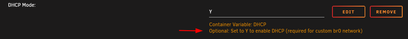

dabei dann auch DHCP auf Y gesetzt wie in der Beschreibung der Variable ...
dann kam hier auch ein Fehler, diesen einfach umgesetzt ... steht ja genau da was erwartet wird, in meinem Fall Extra Parameter geändert

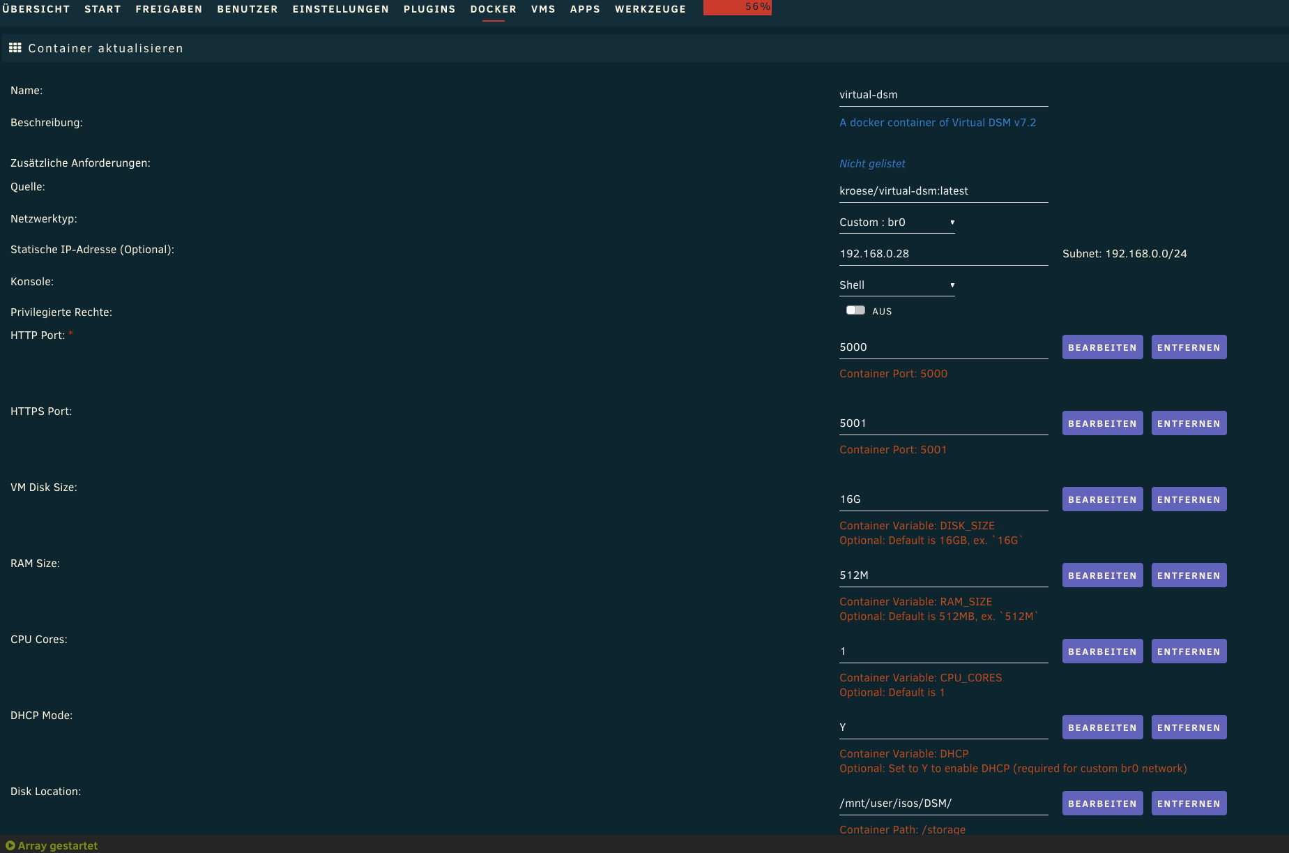

I used the following settings from the simple view:
46906150_Bildschirmfoto2023-05-10um08_45_24.thumb.png.b7ca31aa7c4145d8c7a1ec6bb477551e.png

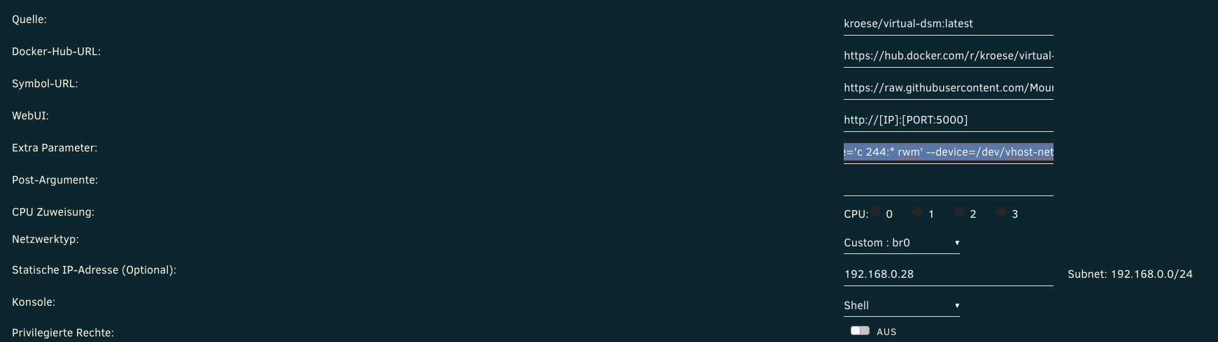

In the expert view you need to have in the "Extra Parameter":972144080_Bildschirmfoto2023-05-10um08_46_59.thumb.png.b0c71d44f0c15e4251a32ac648eb5ba3.png
following detailed options (please copy the whole line and replace what was written there:
--stop-timeout 60 --cap-add NET_ADMIN --device-cgroup-rule='c 243:* rwm' --device-cgroup-rule='c 244:* rwm' --device=/dev/vhost-net

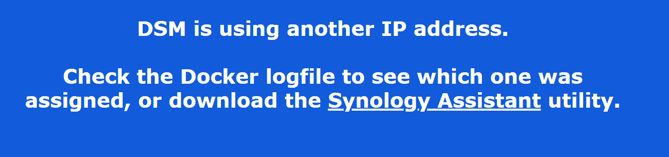

The IP from the first screen is not relevant, simply choose one from your home subnet. The important option is the DHCP Mode which need to be on "Y", you will get another IP via DHCP.
