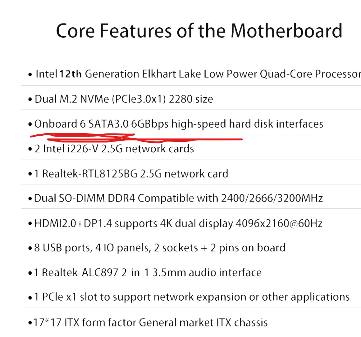

May 5, 20233 yr 20 hours ago, Manyak said: Ziel ist es : Gehäuse Jonsbo N1 oder N2 1x Nvme 6x sata Anschluss Itx Standart Igpu on Cpu Stromsparend Gute Wahl, bei beiden Cases wären es dann 5 HDDs und ein Platz für ne SSD 2,5. Man kann auch noch eine Addincard einbauen zb ne half high 4xnvme oder ne 10Gbit Netzwerkkarte oder wenn man etwas kreativ ist und man ein gutes ITX board holt mit 2 nvme plätzen diesen auf mehr PCie erweitern. Intel 10th Gen oder 13th Gen sind Ideal, bei 13th Gen steht immernoch das semi ECC des DDR5 im Raum und es ist immernoch Günstig. https://geizhals.eu/asus-rog-strix-b760-i-gaming-wifi-90mb1d90-m0eay0-a2872251.html?hloc=at&hloc=de&hloc=eu&hloc=pl&hloc=uk https://geizhals.eu/intel-core-i5-13400t-cm8071505092802-a2871168.html?hloc=at&hloc=de&hloc=eu&hloc=pl&hloc=uk https://geizhals.eu/crucial-ddr5-dimm-kit-32gb-ct2k16g48c40u5-a2627505.html?hloc=at&hloc=de&hloc=eu&hloc=pl&hloc=uk Aliexpress hat sonst auch was du brauchst € 160,61 45% Rabatt | NAS J6413 J6412 Motherboard 2 * Intel i226-V 1 * RTL8125BG 2,5G LANs 2 * NVMe 6 * SATA 3,0 2 * DDR4 1 * PCIe Mini ITX Weiche Router Mainboard https://a.aliexpress.com/_EJ28jOZ € 228,63 50% Rabatt | ERYING Gaming PC Motherboard mit Onboard-CPU Core Kit i5 11400H i5-11400H(SRKT1 NO ES)6 kerne 12Threads mini-ITX Mainboard 17*17 https://a.aliexpress.com/_EGT1dpR
May 5, 20233 yr 6 hours ago, hawihoney said: Das ist ~ die halbe Geschwindigkeit. Sollte damit wirklich SATA 3GBit/s gemeint sein wären die 300MByte/s für Festplatten noch ausreichend. Da bei Ali 3.0 steht könnte auch eine Umschreibung von SATA-III = 6GBits/s gemeint sein. Aber die CPU hat laut Intel Ark selber hat sowieso nur 2 SATA Portmöglichkeiten. Der Rest wird dann irgendwie hingebastelt. Ich habe das Board noch nicht so ganz durchschaut, vermute aber, die Vielfalt an Komponenten muß irgendwo durch einen Flaschenhals. 6 hours ago, hawihoney said: Das gepaart mit Unraids 1/3 Performance im Parity Protected Array? Ich sehe nicht, daß sich SATA 3GBit/s an heutigen Festplatten mit Peak 280MByte/s negativer auswirkt als ein SATA 6GBIt/s Anschluß, der aus der Festplatte auch nur Peak 280MByte/s herausholt. Gerade bei Parity fließen ja viel Daten direkt von/zu den Plattern und nicht aus dem flotteren HDD Onboard Cache. Übersehe ich da etwas? Edited May 5, 20233 yr by DataCollector Typo
May 5, 20233 yr € 160,61 45% Rabatt | NAS J6413 J6412 Motherboard 2 * Intel i226-V 1 * RTL8125BG 2,5G LANs 2 * NVMe 6 * SATA 3,0 2 * DDR4 1 * PCIe Mini ITX Weiche Router Mainboard https://a.aliexpress.com/_EJ28jOZ Edited May 5, 20233 yr by domrockt
May 5, 20233 yr 4 hours ago, domrockt said: https://a.aliexpress.com/_EJ28jOZ Wie schon geschrieben durchblicke ich das Mainboard irgendwie nicht. Die Eckwerte klingen hoch interesant. Daß die M.2 nur mit 1/4 der üblichen Bandbreite angeschlossen sind ist ja noch akzeptabel (je 1 Pcie 3.0 x1 = Summe 2 Lanes). Aber die CPU selber kann laut Intel nur 2 SATA ports verwalten (auch wenn intel ARK nicht angibt wie schnell die sind), warum ist nur einer ausgeführt? Den Abbildungen bei Ali nach ist der Chip unter dem fetten Kühlkörper in der Nähe der SATA Ports ein Zusatzkontroller JMB585 (=5x SATA 3.0 = 6GByte/s = 600MByte/s pro Port bei 2GByte/s Gesamtgeschwindigkeit für alle 5 Ports gleichzeitig). Das wären weitere 2 PCIe 3.0 x2 Lanes Laut Abbildung ist nur SATA 1 als nativ Interface angegeben (Die Bilder widersprechen sich aber, welcher der Ports SATA1 ist). 2 Intel Netzwerkkarten = je 1 PCIe 3.0 Lane = Summe 2 Lanes 1 Reaktek Netzwerk = 1 PCIe 3.0 Lane 1 PCIe Slot = 1 PCIe 3.0 Lane x1 [Damit sind alle möglichen 8 PCIe Lanes der CPU verbraucht.] 8 USB Ports, die CPU kann laut Intel Ark nur 4 verwalten. Eine freie PCIe Lane sehe ich in meiner Rechnung nicht. Ich vermute die haben da irgendwo einen oder 2 Hubs aufgelötet. Ich kann nicht erkennen was der Chip zwischen dem JMB585 und dem fixen USB-DUALport mitten auf dem Mainboard sein soll. Viellicht wirklich ein Hub. Die Nähe zu dem USB Dualport und der Pfostenleiste könnte darauf hindeuten. Daten zu der CPU j6412: https://ark.intel.com/content/www/de/de/ark/products/214758/intel-celeron-processor-j6412-1-5m-cache-up-to-2-60-ghz.html PCI-Express-Version 3,0 PCI-Express-Konfigurationen PCIe 0: 1 x4/2 x2/1 x2 + 2 x1/4 x1, PCIe 1-3: 1 x2/1 x1 Maximale Anzahl der PCI-Express-Lanes 8 1x 2.5GbE integriert, aber den sehe ich nicht auf dem Mainboard herausgeführt/in Beschreibung erwähnt. Es muss einen Grund geben, warum die dafür einen Realtek und 2 Intel zusätzlich auflöten. Anzahl der USB-Ports 4 USB-Version 2,0/3.0/3.1. Wie gesagt: grundsätzlich hoch interessant, aber ein paar Fragezeichen habe ich da noch in den Augen.
May 5, 20233 yr Komisches Board. Dazu gibt es keine Gewährleistung und keine Treiber/BIOS Downloads. Der Hersteller verlinkt nämlich nur seine Alibaba Seite: http://www.toptonminipc.com/ Der JMB585 unterstützt übrigens nicht immer DIPM. Also wenn man Pech hat, kommt das Board in keine tiefen C-States. Sollte man den Händler vorher zu befragen. Wobei wir da wieder beim Thema wären, dass man auch irgendein ITX Board nehmen könnte und da eine ASM1164 oder ASM1166 Karte verbauen könnte. zB das: https://geizhals.de/asus-prime-h610i-plus-d4-csm-90mb1b20-m0eayc-a2730055.html?hloc=de und dann zB die CPU drauf: https://geizhals.de/intel-core-i3-12100-bx8071512100-a2659496.html?hloc=de Leider ist der Pentium G7400 aktuell viel zu teuer. Sonst würde ich den für 70 € empfehlen. Aber auch bei dem Setup muss man dann schlussendlich prüfen, wie es mit den C-States aussieht, wenn die SATA Karte installiert wurde.

August 11, 20233 yr On 5/5/2023 at 5:17 PM, mgutt said: Der JMB585 unterstützt übrigens nicht immer DIPM. Also wenn man Pech hat, kommt das Board in keine tiefen C-States. Sollte man den Händler vorher zu befragen. Da ich hier über das CWWK / Changwang J6413 MoBo für einen eigenen Build nachdenke, habe ich den Händler KingnovyPC einfach mal zu DPIM an diesem JMB585 gefragt. Antwort: Quote The SATA dont support DIPM. Jetzt wäre interessant, wie kritisch das ist, bzw. ob dann nicht doch das ältere, aber solidere Asrock J5040 die bessere Option ist...
August 11, 20233 yr Es ist insofern kritisch, als dass es evtl den Stromverbrauch negativ beeinflusst. Sollte das Board aber an sich sparsam sein, könnte das einem auch egal sein. Einer muss sich opfern und nachmessen. Powertop Auto tune darf man dann nicht benutzen bzw man muss die Einstellungen manuell setzen und DIPM weglassen.
August 13, 20233 yr OK, ich habe es jetzt mal für meinen Build bestellt. Lieferziel Anfang/Mitte September (man liest mitunter, dass es praktisch schneller aus Europa ankommt, mal schauen). Zu Boardverbrauch-Messungen habe ich aber weder Erfahrung noch Spezial-Equipment jenseits Multimeter...
