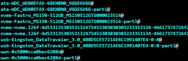

Was sagt ein "ls /dev/disk/by-id/" wenn Du die Platte eingebaut und verkabelt hast?
Leider wird sie dort ebenfalls nicht aufgeführt.
Bei den ersten beiden Einträgen handelt es sich um meine Disk 1.
Die nächsten 4 Einträge sind meine SSD Cache, danach die zwei der USB Datenträger.
Die letzten beiden kann ich mir ehrlich gesagt nicht erklären.
