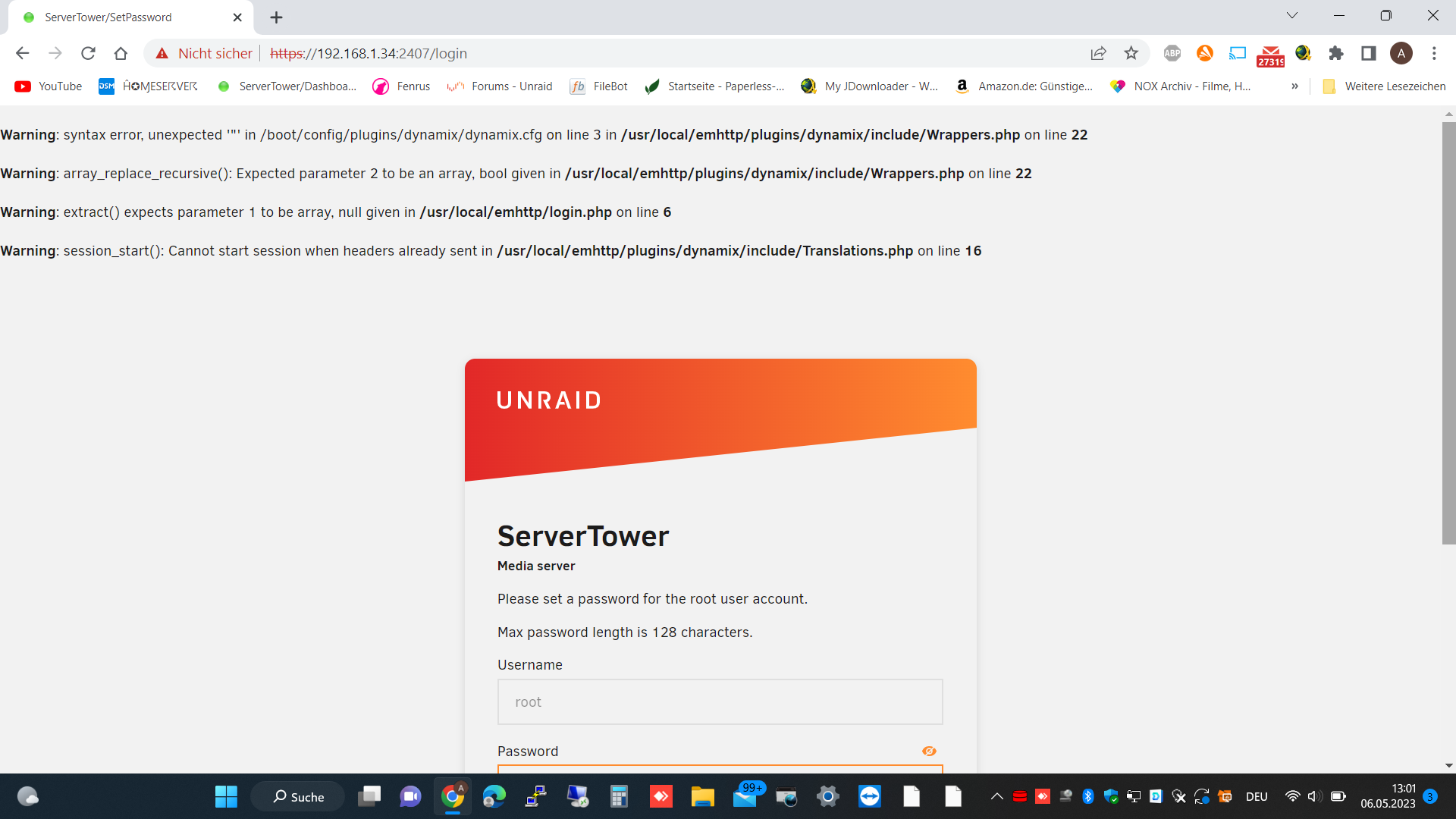

Moin,
habe das Problem mit der Anmeldung am Server. Bei der Anmeldemaske kommt folgende Fehler bzw. Warnungen und ich soll ein neues Passwort vergeben ,ausserdem stimmt auch die Grafik nicht!!
Warning: syntax error, unexpected '"' in /boot/config/plugins/dynamix/dynamix.cfg on line 3 in /usr/local/emhttp/plugins/dynamix/include/Wrappers.php on line 22
Warning: array_replace_recursive(): Expected parameter 2 to be an array, bool given in /usr/local/emhttp/plugins/dynamix/include/Wrappers.php on line 22
Warning: extract() expects parameter 1 to be array, null given in /usr/local/emhttp/login.php on line 6
Warning: session_start(): Cannot start session when headers already sent in /usr/local/emhttp/plugins/dynamix/include/Translations.php on line 16

das sieht für mich schwer nach einem Stick Fail aus
entweder hinüber, oder er wird beim boot ausgeworfen ... wenn der Stick an sich in Ordnung ist, mal zumindest an einem anderen Port (Controller) testen. Es gibt dafür auch ein plugin "flash remount", aber das müsstest du dann anders installieren da du soweit erst gar nicht kommst, beispielsweise an einer anderen Machine mit dem Stick ... wenn er denn dort dann geht.

  habe zwei  Flash backups, ein älteres vom 13.04.23 mit den Grundeinstellungen das manuell erstellt habe und ein online Backup 04.05.23.
Habe jetzt mal testweise das alte auf dem selben stick drauf gespielt und es funzt, habe dann  das aktuelle drauf ,kommt der selbe Fehler.

wenn dein backup funktioniert wird wahrscheinlich ein plugin, ein setting, ... dein Problem auslösen ... am Stick an sich scheint es ja nicht zu liegen sonst würde das backup ziemlich sicher auch abschmieren ...
sprich, starte von deinem backup, arbeite dich vor zu deinem aktuellen setup und wenn dein Server abschmiert solltest du ja den letzten Schritt noch wissen und damit auch den Auslöser für dein Problem erkannt haben, dann entsprechend nochmals nachhaken ...
