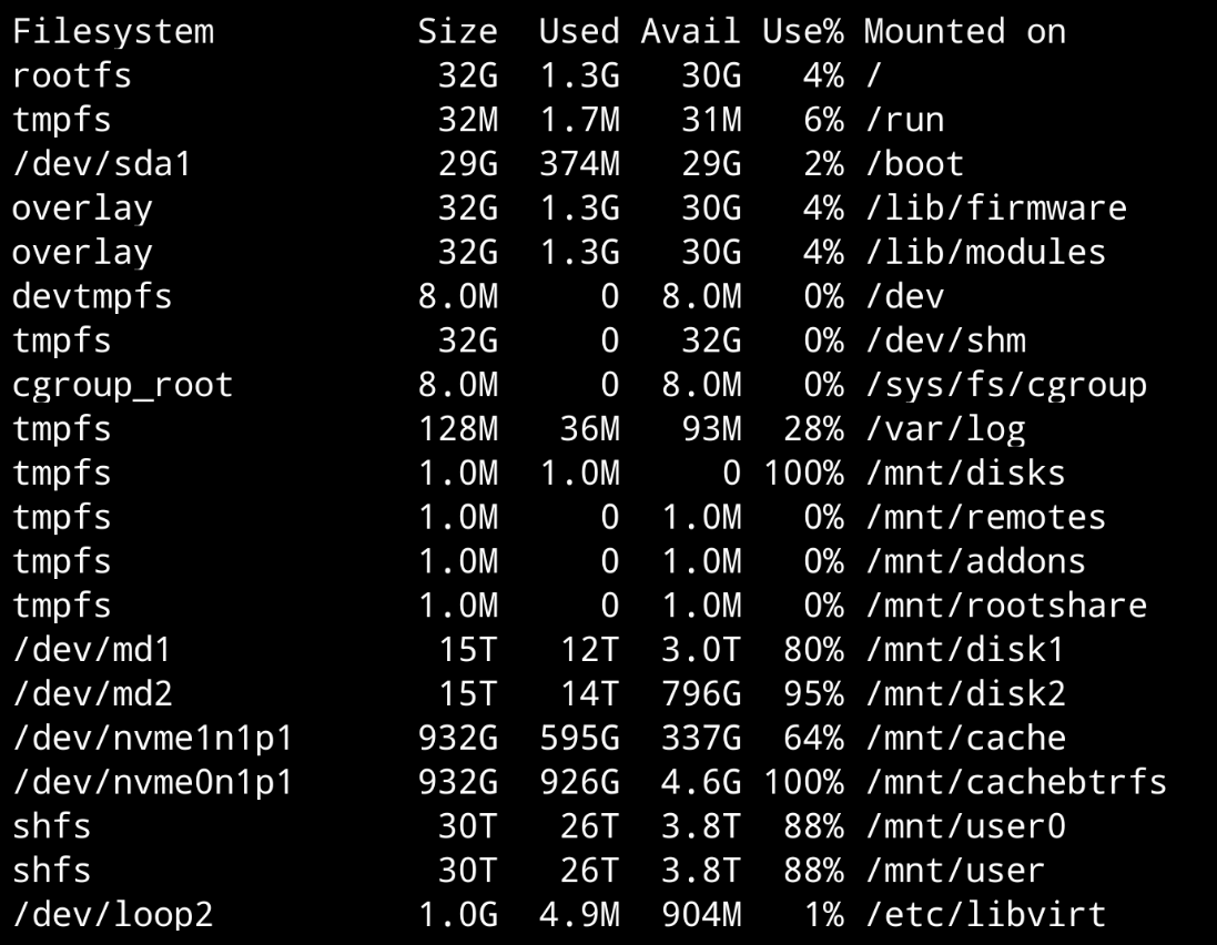

was ist /mnt/disks (tmpfs) uses 1GB of 1GB and only 0GB (100%) are left! und wo finde ich das, damit ich es bereinigen kann?

Führe bitte mal aus:
df -h
df -h
Am Handy kann ich leider nur Screenshots machen.
Jo in /mnt/disks ist was drin. Das dürfte nicht sein. Dieser Ordner ist nur zum mounten von externen USB Datenträgern gedacht. Check mal was da drin liegt. Das deutet darauf hin, dass etwas in den Pfad geschrieben hat, obwohl zb keine USB Disk verbunden war.

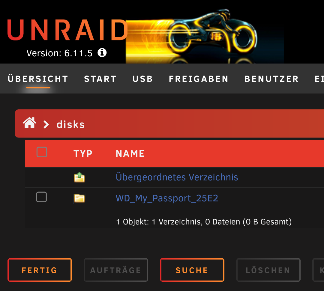

Nichts was der Filemanager anzeigt.
Konsole hab ich noch nicht geschaut.
Konsole zeigt das gleiche nichts an.

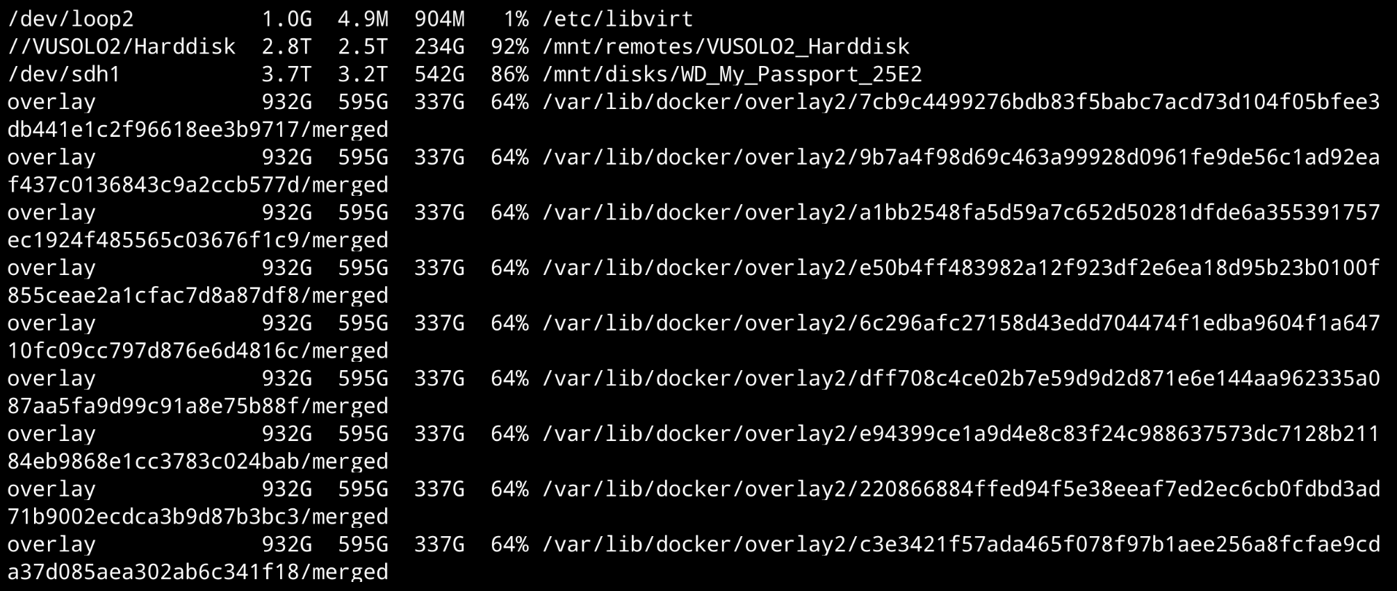

Durch einen Reboot ist das garantiert weg. Dich stören die 100 % Auslastung. Kann ich verstehen. Ist aber unkritisch. Im ersten Screenshot/Listing steckt die Disk drin, im zweiten ist sie raus. Ist wohl was hängen geblieben o.ä.

Ich besitze drei Backup-Platten die, je nach dem welche Platte gerade dran ist, an einen USB-Anschluss am Motherboard gesteckt werden. Dann starte ich ein User Script (rsync) zum Befüllen. Wenn das Skript fertig ist, klicke ich innerhalb des Unassigned Devices Plugin auf "unmount". Alle Nase lang klappt das nicht - selbst wenn ich noch einige Stunden nach Abschluss des User Scripts warte. Den "Hänger "bekomme ich ohne Reboot dann auch nicht mehr weg. Ich ziehe dann die Platte ab. Die Platte ist dann völlig in Ordnung und hat alle Übertragungen sauber abgeschlossen. Wenn dieser Fall eintritt, dann sieht das bei mir genau so aus. Die Platte steht noch im System - oder auch nicht. Und es werden 100 % Auslastung angezeigt - oder auch nicht. Ich habe schon vor langer Zeit aufgegeben darüber nachzudenken. Du bekommst diesen Rest einfach nicht aus dem System. Reboot hilft dann immer.
Meines Wissens nach hatte ich beim ersten Auftreten sogar einen Bug Report los getreten. Da kam außer Reboot aber auch nix bei rum.
Kurzer Nachtrag: Die Ordner und Dateien sind in dem Fall nie zu sehen - nur die Platte. So weit ist das dann abgeschlossen. Wie oben auf dem Screenshot im Dynamix File Manager zu sehen ist dann die Platte zu erkennen aber sonst nix mehr.
