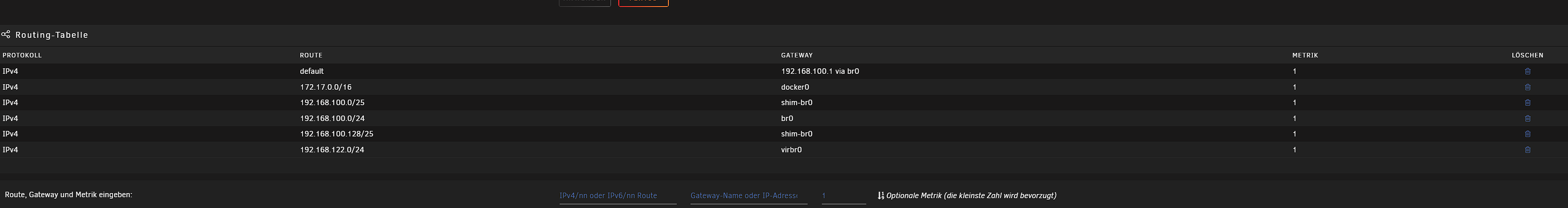

Hallo zusammen,
ich bin noch in der Testlaufzeit, was aber eher nichts mit meinem Problem zu tun hat. In regelmäßigen Abständen ist mein Tower offline. Lokal kann ich darauf zugreifen, allerdings ist der Appfeed offline sowie auch Unraid Connect.
Keine zusätzliche Firewall, direkt an Router (QHora 301 W).
Ich kann es mir leider nicht erklären, da er mal ein paar Stunden prima läuft und dann plötzlich das Problem auftritt. Vielleicht kann jemand sehen, was das Problem ist?
Gruß Rico
tower-diagnostics-20230509-1713.zip
Hallo, an alle, die eventuell in den selben Fehler laufen: Die Lösung des Problems war unter Einstellungen /Docker der Punkt:
Host-Zugang zu benutzerdefinierten Netzwerken:
Diesen habe ich deaktiviert und das Problem ist gelöst.

rein interessehalber, ipvlan aktiviert ? anstelle macvlan (in den Docker settings wo du auch den host access aktivierst/deaktivierst)
dann wäre dies die 2. Marke (QHora) wo damit Probleme hätte, hab ich zwar noch nie gehört, aber wäre interessant zu wissen ...
Ich habe beides ausprobiert. Ich habe so vieles ausprobiert, laut englischen Beiträgen aus 2019 gibt / gab es ein Problem mit dem Dockerhost, was lediglich durch abschalten dessen behoben werden kann. Bei mir war das die Lösung. QHora ist nicht das Problem. Es lag an dem Docker von Unraid.
