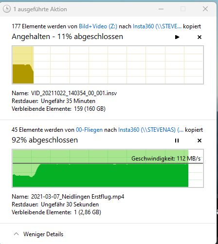

Ich hab so ziemlich das gleiche Setup, an der Netzwerkkarte liegts nicht bei mir.
Gigabyte H610I DDR4
32GB 3200mhz ram
2TB NVME mit ca. 3000/3000 Write / Read..
Also ich habs jetzt mal getestet, von
NVME -> Unraid Cache NVME = 112MB
 HDD -> Unraid Cache NVME  = 112MB
also an der Netzwerkkarte liegt es nicht..
Switch/Router = FritzBox 6690 Cable
angebunden mit
PC -> Fritzbox 2,5Gbit
Fritzbox - NAS = 1 Gbit
Edited by eLpresidente
