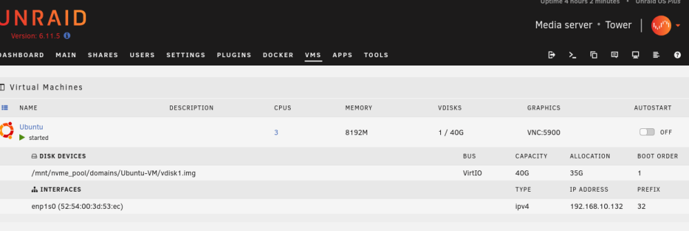

Jetzt ist mir aber aufgefallen, dass dieselbe Ubuntu VM gleichzeitig offenbar noch eine zweite IP Adresse hat: 192.168.10.110
Es gibt auch eine zweite MAC adresse für die gleiche VM
Wie ist das möglich ?
Sehr verwirrend! Ich hatte gedacht dass der SSH request auf die gleiche IP Adresse 192.168.10.132 auf port 22 ausgegeben wird, aber das funktioniert nicht  - nur die 192.168.10.110 funktioniert

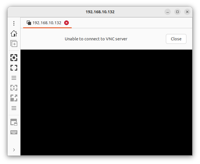

Nee - das funktioniert doch noch nicht!
So sieht es hier aus:
Die Ubuntu-VM hat also die IP adresse 192.168.10.132
SSH verbindung dorthin von dem externen Laptop funktioniert auch tadellos.
Aber mit Remmina oder auch anderen VNC clients gibt es keine Verbindung. Das funktionierte ursprünglich aber auch... was ist hier kaputt gegangen ?
Wenn ich aus Unraid heraus die Ubuntu VM aufrufe, habe ich sehr wohl sofort das Ubuntu Desktop der VM.
Ich versteh' das nicht - was vorher funktioniert hat - ist jetzt plötzlich kaputt (siehe oben

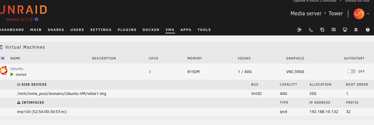

da ist nichts kaputt und hat vorher so auch nicht funktioniert.
dann lies dich bitte dazu nochmals ein, du hast anscheinend das Thema VNC Unraid noch nicht wirklich verstanden ;)
VNC Unraid läuft immer auf der Host (Unraid) IP und nie auf der VM IP, wenn du dich direkt mit der VM verbinden möchtest musst du VNC da installieren (oder bei Linux aktivieren), dann läuft VNC nativ auf der VM und dann geht das auch ... Unraid VNC "greift" das Display ab und stellt diesen zur Verfügung, um es mal einfach auszudrücken. Daher wirst du da immer die Unraid IP und einen entsprechenden Port nehmen müssen, der ist nicht zwangsläufig 5900 da wenn mehrere VM's im VNC mode laufen ... du auch mehrere Ports brauchst ;)
also, einlesen ... dann sollte es klar sein.

4 hours ago, alturismo said:
VNC Unraid läuft immer auf der Host (Unraid) IP und nie auf der VM IP....
Das hab ich gerade auch ausprobiert - mein fundamentaler Fehler!
Wahrscheinlich war am Anfang durch irgendeine falsche Einstellung VNC auch auf der Unraid adresse laufend - nur ich Dôskopp hatte das gar nicht gemerkt!
Das wird also wie Du schon richtig sagst vorher auch nicht funktioniert haben...
