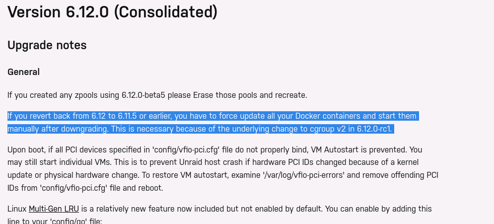

Muss etwas beachtet werden beim downgrade von 6.12.x auf 6.11.x?
Moin,
Muss beim downgrade von 6.12.x auf eine bisherige stable irgendwas beachtet werden?

Eventuell die Shares prüfen bezüglich deren Einstellungen, hat sich ja etwas verändert ...
Und falls du auf zfs gegangen bist ...
Ansonsten, Nein
Danke, aber zwei Dinge.
1. wie zwinge ich die zu einem Upgrade? Reicht der Knopf zum checken und dann die Upgrades anzustoßen?
2. ich habe seitdem ziemliche Netzwerkprobleme. Und es wird mir meistens angezeigt, dass der keine connections hat. Bei Plugins und bei den dockern.
Ich habe auch ziemliche Probleme mit externem Zugriff auf Plex.
im Docker Tab, oben rechts, erweiterte Ansicht (advanced), dann klappen die Docker auf und du kannst das update "forcieren"
