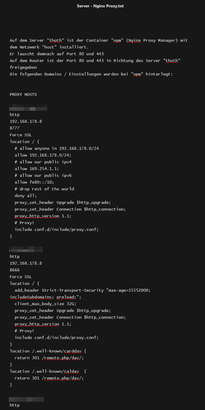

Ich hätte jetzt ein Backup wiederherstellen können, habe aber stattdessen die Chance genutzt und alles dokumentiert und dann den Container komplett neu aufgesetzt. Was man eingestellt hat, kann man ja den "npm-1.conf" usw entnehmen. Das habe ich mir dann einfach aufgeschrieben:
Die Neuinstallation brauchte dann keine 10 Minuten.
