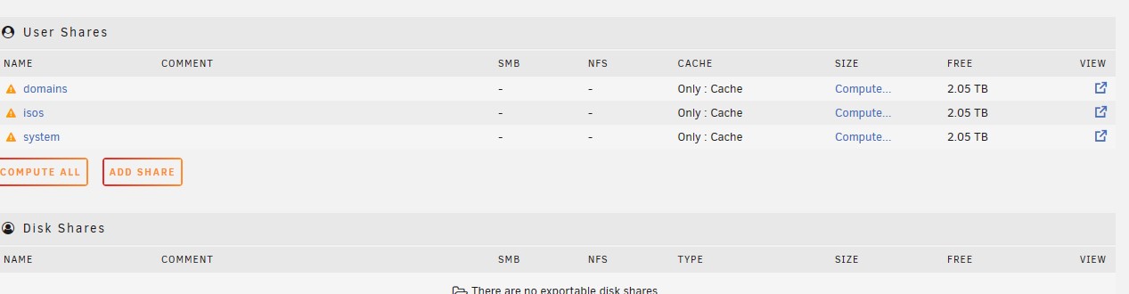

Ich habe nun auf dem Share folgende Ordner
domains -> Only:Cache
isos -> Only:Cache
System -> Only:Cache
Frage 1: Fehlt hier nicht noch der Appdata Ordner ? diesen hat er nicht mit erstellt

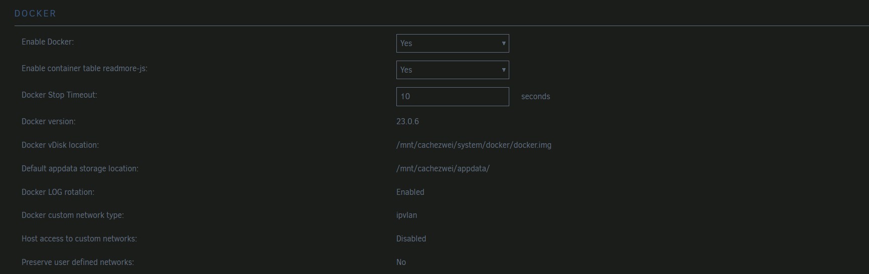

Frage 2: wo muss der Docker hin verweisen damit ich alles auf dem Cache habe und sich die HDDs nur bei Bedarf drehen, das hatte ich beim ersten Versuch falsch gemacht.
Ich hab's jetzt mal so gemacht, nur noch nicht den Docker gestartet.
Default appdata storage location:            /mnt/cache/system/docker/docker.img
Frage 3: muss der Dockerpfad nicht auch auf das Cache ?
Default appdata storage location:            /mnt/user/appdata/ <-- das ist Standardmäßig drinnen.

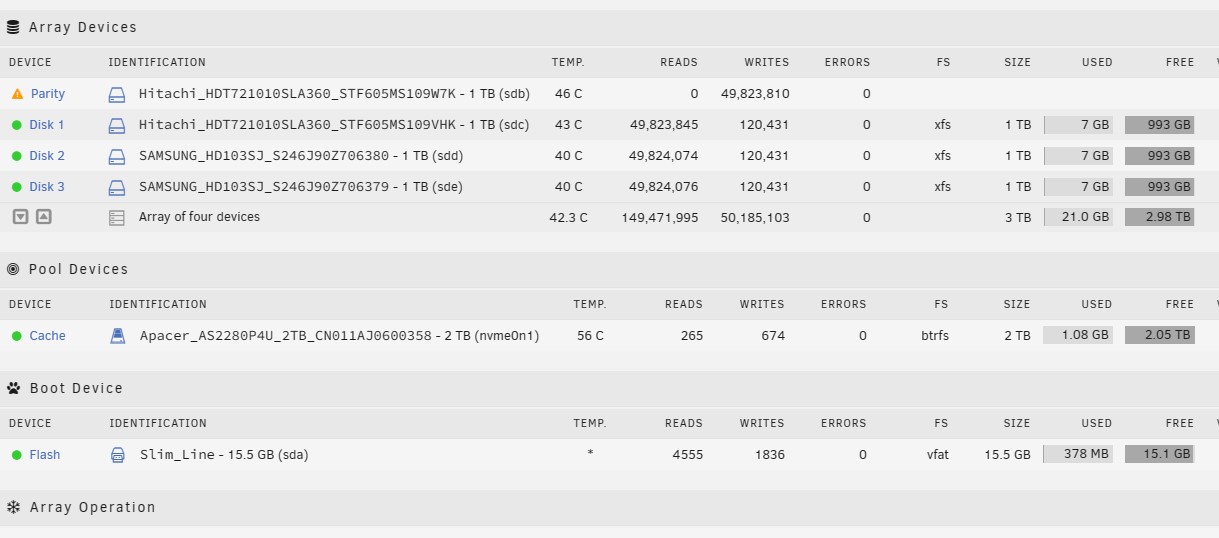

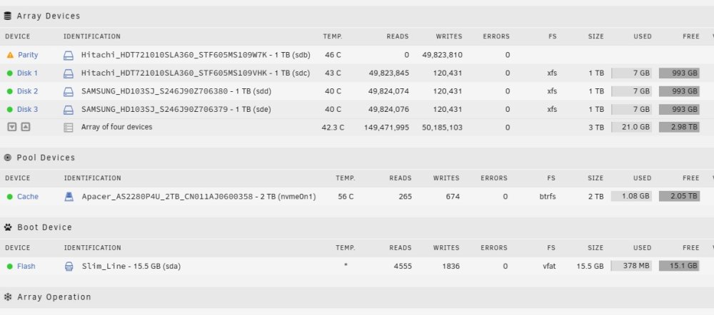

Frage 4: nach dem Formatieren ist ca. 21Gb auf der HDD und 1GB auf der NVME.. ist das normal
Frage 5: was hat es mit dem Ordner User0 auf sich?
dann erstelle dein Share appdata und setze es auf cache only
wenn o.g. eingestellt ist, bräuchte es nichts zwingend ... ansonsten, setz es auf /mnt/cache/appdata ... eigentlich ja selbsterklärend  ;)
das ist jetzt ... komplett falsch, bitte nochmal nachdenken und einstellen
siehe oben, selbsterklärend ... /mnt/cache/system/docker/...
ja
das wäre der direkte Pfad auf das array (um den cache zu umgehen bei cache yes Shares)

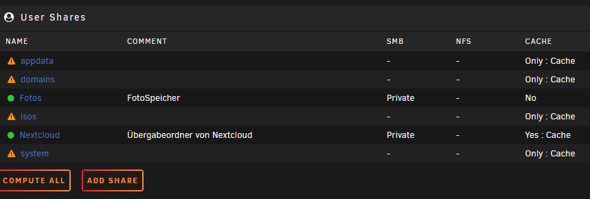

So sieht mein "nur" cache settings aus.
bei dir muss dann bei
Docker vDisk location: /mnt/cache/system/docker/docker.img
und bei
Default appdata storage location: /mnt/cache/appdata/
rein.
appdata -> Only:Cache
isos -> Only:Cache

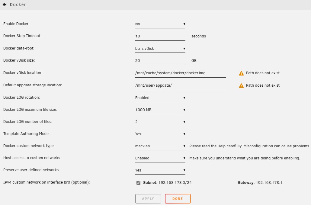

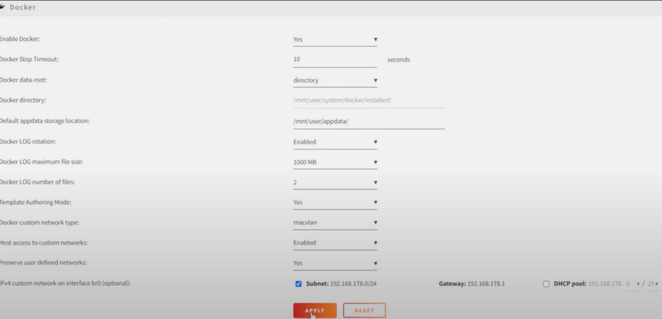

Ich hab das jetzt so gemacht:
Docker directory:                                       /mnt/cache/system/docker/installed/
Ich hab das jetzt mit dem mnt/user/appdata/  so gemacht, funktioniert auch..  wenn ich oben den Admin richtig verstanden habe.. war es nicht unbedingt notwendig /mnt/cache/appdata zu machen, da ich Only:Cache eh eingestellt habe..
zumindest läuft nun so alles wie ich es wollte
Jein.
Das Konstrukt aus Cache und Array muss im Hintergrund logischerweise verwaltet werden (sog. fuse Dateisystem oder SSHS). In /mnt/user ist der Inhalt von Array+Cache
In /mnt/cache halt wirklich nur der Inhalt des Caches.
Wenn man also letzteres wählt (natürlich nur für Dinge die sicher immer auf dem Cache liegen!) entlastet man das System ein wenig da man den Umweg über SSHS einspart.
Danke für die Erklärung
Kann ich jetzt einfach beim den Docker Einstellungen den Pfad von mnt/User/appdata auf mnt/Cache/appdata abändern?
Oder mach ich damit was "kaputt" ?
Kannst du ohne Probleme machen.
Du kannst damit problemlos einen oder mehrere Container zerlegen. Nämlich dann, wenn die Container bereits Dateien auf dem Array abgelegt haben. Immer dann wenn so eine Frage kommt, rate ich dringend davon ab solche Tweaks zu nutzen. Denn das Basisverständnis was in welchem Pfad liegt, muss man einfach haben.

1 hour ago, mgutt said:
Wozu machst du das alles und lässt es nicht so wie es war? Das Ändern der Pfade in /mnt/cache ist nur für fortgeschrittene Nutzer empfohlen und ab unRAID 6.12 ist dieser Performance Tweak auch überflüssig, daher würde ich ihn nicht mehr verwenden.
 Ich hab's auch aktuell so gelassen..
mir war einfach wichtig, dass sich die Festplatten nur bei Bedarf zuschalten um z.B. bei Zugriff drauf oder wenn der Mover sie von der Cache runterschiebt.
Aus Performance Gründen habe ich das nicht gemacht, meine GigabitLAN wird tatsächlich fast bis zum Anschlag ausgenutzt.

Derzeit habe ich es so umgesetzt;
