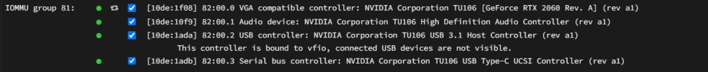

Ich blick echt nicht mehr durch..... Bin am verzweifeln, was denkt ihr habe ich falsch gemacht?
1368964149_Bildschirmfoto2023-05-26um23_12_53.thumb.png.999b23ceac2015166f5aebbdbdf3bbf8.png
711897376_Bildschirmfoto2023-05-26um23_13_37.thumb.png.a929e2854019b024c1b6425373f2b27e.png

Halt das was da steht. Die GPU ist nicht an VFIO gebunden. Erkennst du in der Fehlermeldung an Hand der pcie ids.
Ansonsten ist es nicht üblich einen Datenträger per /dev/sdX durchzugeben. Normalerweise nutzt man vdisks oder dev-by-id. Das ist aber nicht dein Problem.

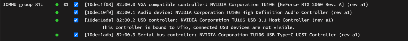

Ja habe eine VM erstellt und alle Treiber installiert.... hatte direkt Probleme mit der Netzwerkkarte, naja lange rede kurzer Sinn. Die Maschine läuft ohne GPU...
Bin runter an den Rechner, Maus, Tastatur und Monitor angeschlossen, rein in den Rechner und die GPU Bios rauskopiert, mit HXD ausgelesen und den Part vor Uhoch3 oder hoch2 kp... rausgelöscht und als Geforce2060super.fixed.rom abgespeichert.. in den share damit.
unRaid usb wieder rein, pc neugestartet und (so dumm und naiv wie ich bin) alles wieder abgeschlossen. Wieder hoch an meinen Lappi, Parsec auf die VM installiert, in die VM meine GPU angebunden, fixed BIOS miteingebunden und siehe da, es läuft NICHT ^^
1442759357_Bildschirmfoto2023-05-27um22_17_49.thumb.png.ce27eec227ff2db8dd725612191ba0e3.png
selber Fehler, gleiche Scheisse
Ich checke den Fehler einfach nicht....
Ich kotze Leute...

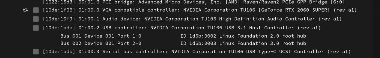

Muss in einer eigenen Gruppe sein. Außerdem müssen alle Elemente, einschließlich USB, hinzugefügt werden. Entschuldigen Sie mein Deutsch, da ich Google Translate verwende.
Schalten Sie ACS Override ein

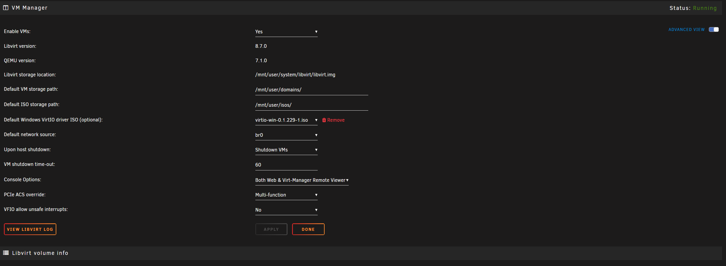

where can i turn on ACS Override? In BIOS?
setting->VM Manager-> toggle advance. + reboot once set.
i did it yesterday it´s allready on.
1801463713_Bildschirmfoto2023-05-27um22_42_07.thumb.png.955c881b18fabe90aae498e7a817ab19.png
hat das was an den iommu geändert bzgl. der Nvidia GPU ? wenn Nein, mach es wieder aus da es eher eine "Brechstange" ist sofern es keinen Unterschied macht.
ist die AMD iGPU im BIOS aktiviert ? und wie @SimonF erwähnte, BIOS up to date ?
Hintergrund, anscheinend nimmt sich dein System ja die Nvidia Karte, daher kann Sie nicht per passthrough genutzt werden, jetzt ist der Ansatz dass die iGPU AMD genutzt wird und somit deine Karte "frei" wird.
hast du einen dummy drin ? wenn ja, mal auch ohne testen, du musst es schaffen zu booten ohne dass die Nvidia in Nutzung ist.

auswählbar war deine Karte ja, nur nicht aktuell da Sie bereits in Nutzung war (vom Host System), daher "ausgegraut in use"
zu deiner onboard iGPU, versuche mal folgendes

Wollt ihr mir sagen das ich im BIOS die igpu garnicht anmachen muss? Also intern GPU muss nicht an sein? Man kann das auch so irgendwie durchreichen? Das wäre geil.
Also ich bin noch immer im Stand von vorhin, nur das paar iommu weiß wurden, also nicht von unraid benutzt.
