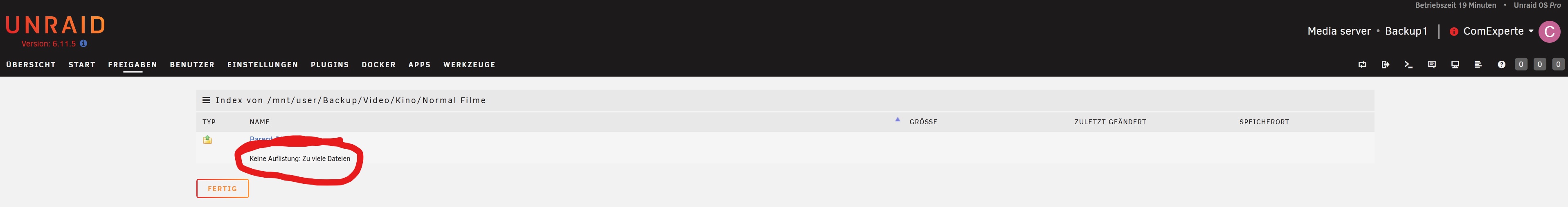

Gehe ich über Unraid direkt zu diesem Ordner, wo er das Backup hinschreiben sollte, schreibt er "Zu viele Dateien) siehe Bild. Und zeigt auch einen leeren Ordner an.

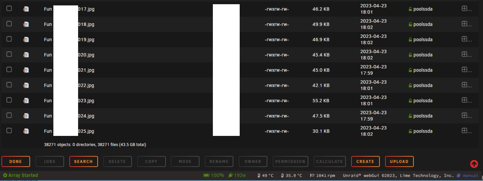

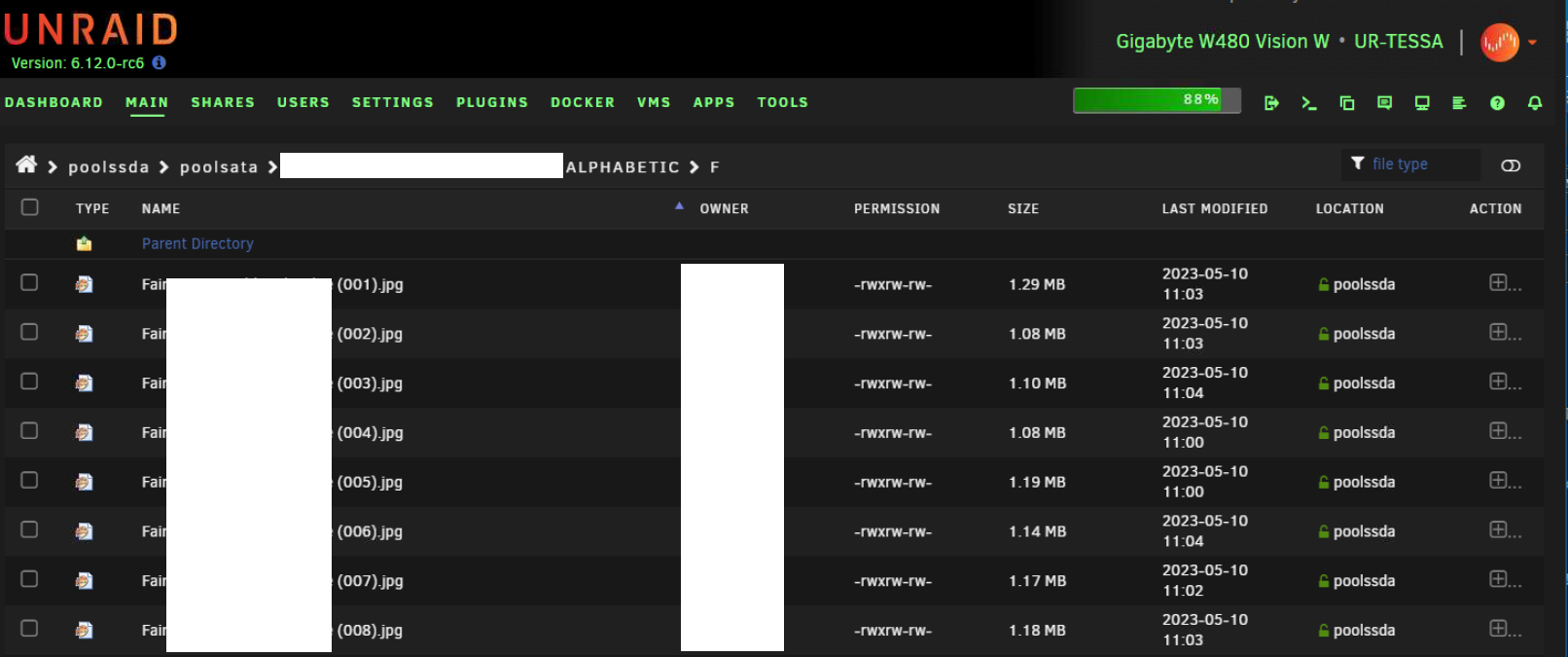

Bis knapp unter 40 tausend Dateien klappt es noch problemlos (mit ca. 10 Sekunden Wartezeit beim Einlesen):
Siehe Screenshot 1 und 2.

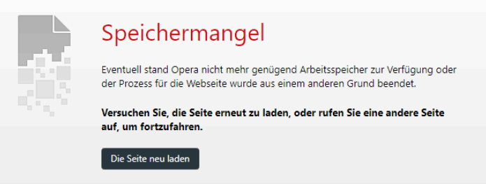

Bei mehr als ca. 40 tausend Dateien in einem Verzeichnis bekomme ich dann eien Fehlermeldung wegen Speichermangel.
Siehe Screenshot 3.

Aber wie gesagt kann ich nicht auf den Ordner wo die daten sein sollen, anzeigen lassen, dann sagt er "Keine Auflistung zu viele Dateien"
