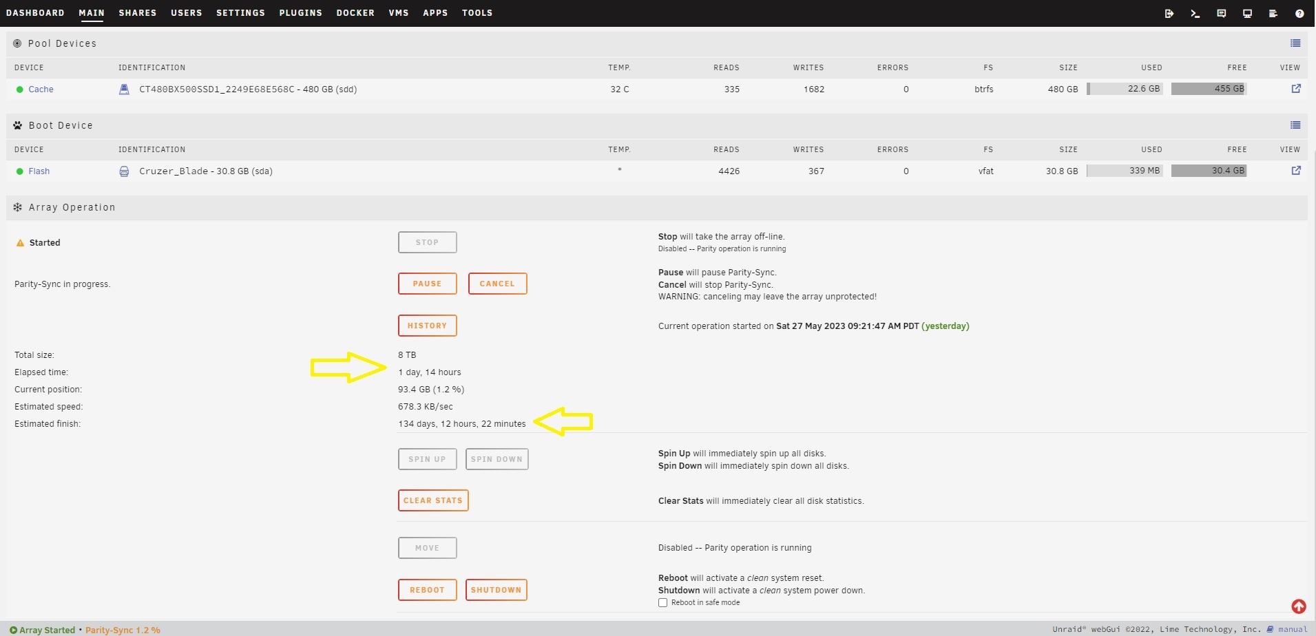

Hallo liebe Community,
dies ist mein erster Anlauf mit Unraid.
Meine Hardware:
-ASRock J5040-ITX Mini-ITX Mainboard mit Intel Quad-Core J5040
-Crucial RAM 8GB (2x4GB) DDR4 2400MHz CL17 Laptop Arbeitsspeicher Kit
Festplatten:
-SanDisk 32 GB Cruzer Blade USB 2.0 Flash Drive - Black (Bootmedium)
-Crucial BX500 480GB 3D NAND SATA 2,5 Zoll Interne SSD - Bis zu 540MB/s - CT480BX500SSD1 (Cache)
-Western Digital WD Red Plus 8To SATA 6Gb/s 3.5p HDD (Parity)
-CT2K4G4SFS824A Seagate IronWolf 8 TB  ST8000VNZ04
Die Platten sind nicht leer, da vorher OMV auf dem Setup lief. Es sind aber keine Daten drauf, die ich benötige.
War der Meinung, Unraid formatiert die Platten eh.
Die Ersteinrichtung der Parity soll 120 Tage dauern.  Da hab ich wohl was falsch gemacht. Ich weiss aber nicht was.
Also kann ich das Array nicht starten.
Kann man den Vorgang stoppen?
Wenn ja, wie vermeide ich beim zweiten Anlauf so eine Situation?
Die Festplatten über das Terminal formatieren?
Hätte auch inzwischen lieber die Iron Wolf als Parity.
Vielen Dank für Eure Antworten.

Mit den 2 Button's Pause und Cancel müsste sich der Vorgang stoppen lassen.Aber irgendetwas stimmt nicht ,denn der Vorgang bei 8TB müsste in weniger als einen Tag fertig sein.Sata Kabel mal getauscht ? nEs gibt aber auch ein Preclear Plugin im CA Appstore um die Platten zu reinigen,oder eben im Terminal,Aber die Erstellung  der Parity dauert nicht so lange weil Daten darauf sind. Da du ja keine Daten zu verlieren hast würde ich mit der Konfiguration nochmal von vorne anfangen.Oder Testweise HDD´s nur als Datenträger einbinden um zu sehen ob es dann läuft. Auch kann du im Safe Mode rebooten

Update vom 17.06.2023
Eine neue Festplatte war nicht in Ordnung. Habe damit nicht gerechnet.
Habe sie erstmal abgeklemmt und bin ohne Parity eingestiegen.
Neue Festpaltte als Parity braucht jetzt nur 12 Stunden für die Synchronisation.
