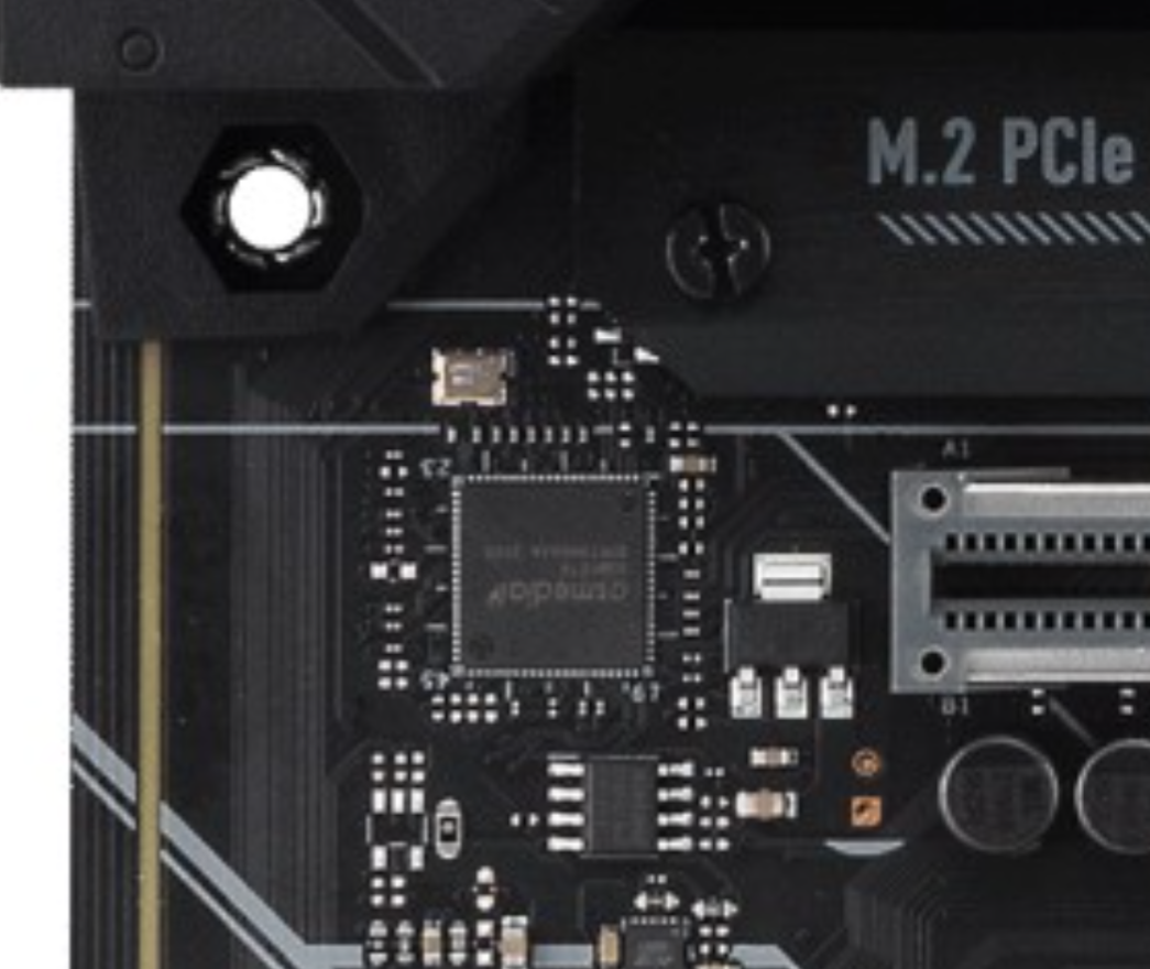

- Dann sollte man möglichst alle Boards meiden, die über zusätzliche Controller für Thunderbolt, USB oder SATA verfügen. Da wird es schon schwieriger das zu erkennen, denn dazu muss man sich das Foto genau anschauen. Hier zb ein ASMedia Controller auf einem Asus Board, der nicht in den technischen Daten dokumentiert ist:
Solche Controller sind unser Feind, wenn es um einen möglichst geringen Verbrauch geht.
Diese finde ich insbesondere bei Asus extrem oft (war früher nicht so). Gilt übrigens auch für das oben verlinkte Z690 Board. Das hat laut hier einen ASMedia Controller für 2x SATA.
Jedenfalls stellt man fest, dass wenn man intensiv recherchiert und alle Boards sichtet, dass man selbst für 400 € aufwärts nichts findet, was nicht überladen ist mit irgendwelchen Controllern.
