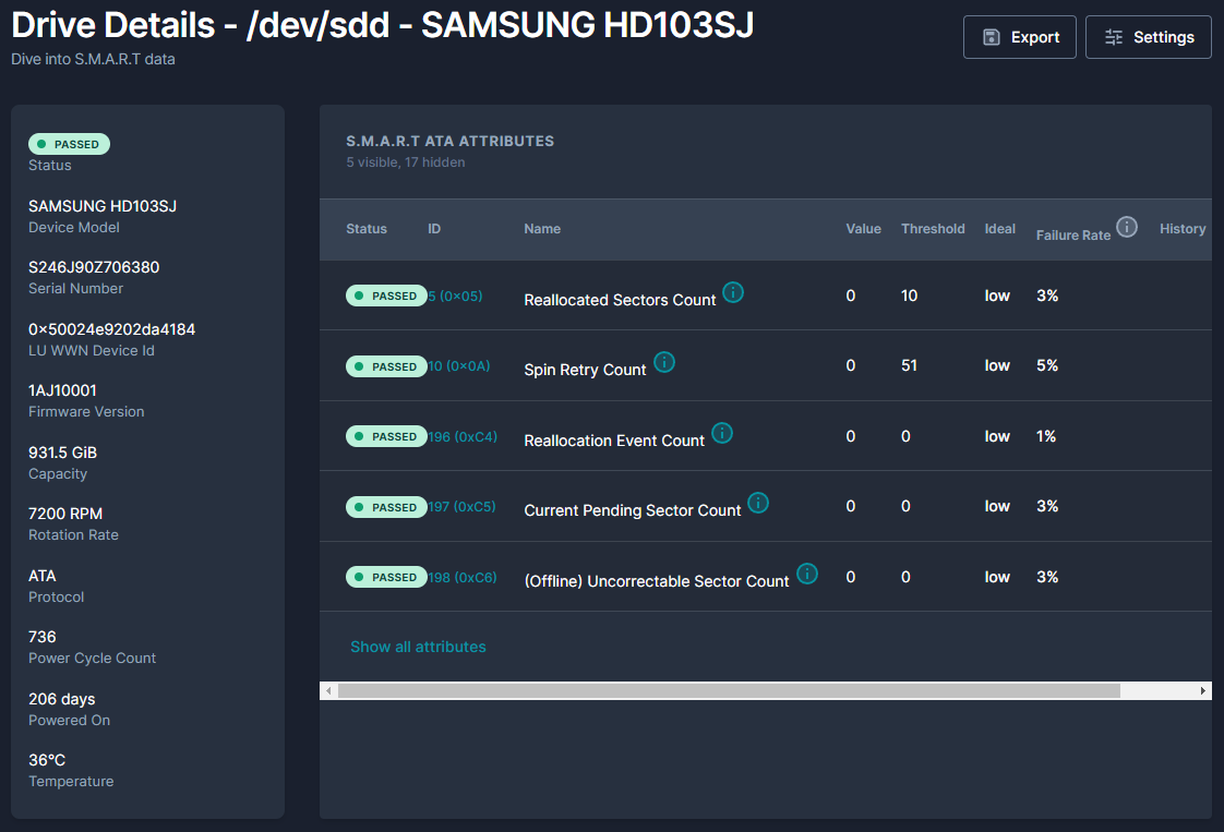

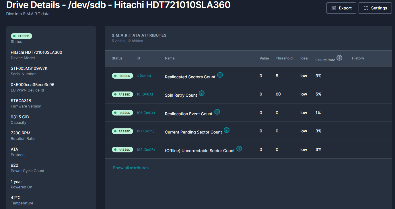

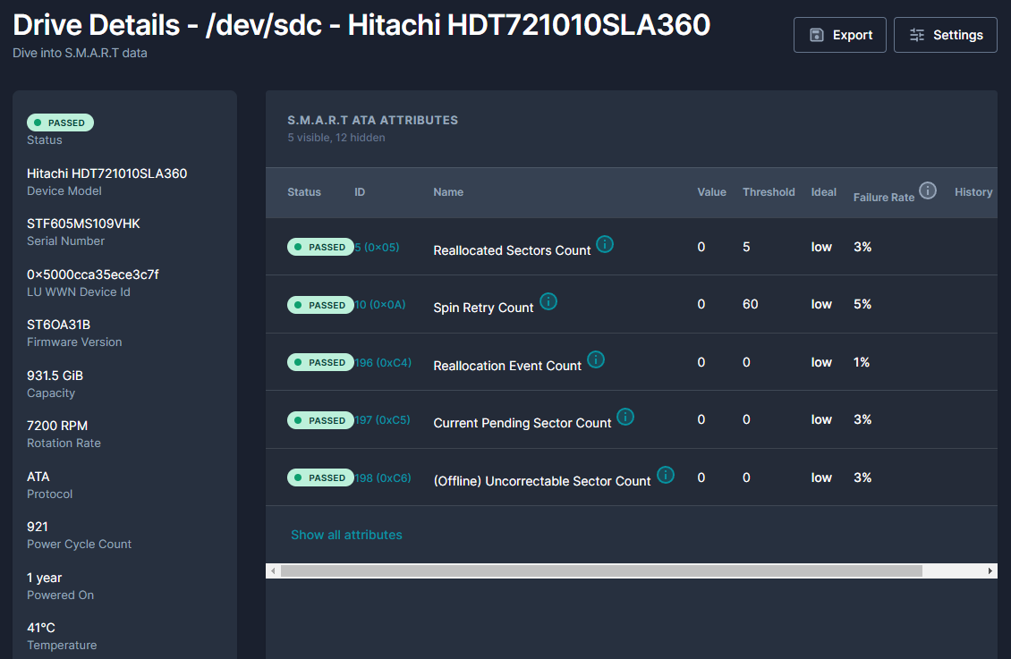

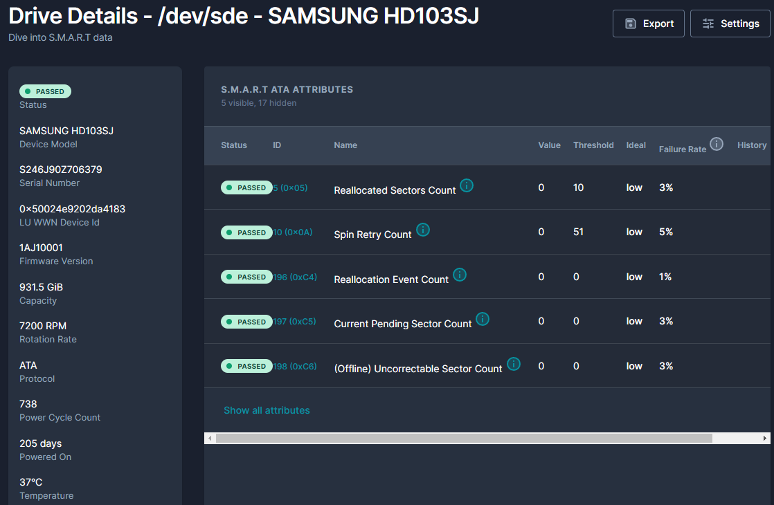

könnt Ihr mal ein Blick auf die SMART Werte der Festplatten werfen? Ich glaub die sind nicht mehr so der Hit.
Mir ist gerade die DISK2 einfach so aus dem Unraid ausgestiegen? kann das mal passieren? Ich habe Sie jetzt auf unassigned gesetzt und dann wieder hinzugefügt. Sie wird jetzt gerade wiederhergestellt.
Ich werde sukzessive alle Platten tauschen, da schon sehr ALT.. vielleicht könnt Ihr mir sagen warum alle SMART Werte von den Festplatten fast gleich aussehen?
lt. Scrutiny sind alle "passed"... aber ich glaub da noch nicht so ganz dran wegen o.g. Problem.
Disk 1
Disk2
Disk3
Disk 4

Sehen eigentlich ganz okay aus.
Leider fehlen interessante Angaben. Was sind das für Screenshots?
Eine App oder ein externes Tool?
Mein unraid zeigt mir bei den Attributen der jeweilgen Festplatten alles komplett an.
In Deinen Bildern fehlen einige interessante Werte.

Die für einen "Alarm" relevanten Werte sind alle in Ordnung. So olle Dinger wie die Hitachi 721010 habe ich hier selbst noch. Die sind lahm, rattern und werden warm. Aber Probleme sehe ich aktuell nicht bei Dir. Die Werte sind in dem von Dir verwendeten Tool verkürzt dargestellt. Aber Du hast überall Value=0. Das bedeutet keine Fehler. Mir fehlt der UDMA-CRC-Error-Count. Dieser würde Verkabelungsprobleme offenbaren. Such diesen Wert mal in den SMART-Werten. Das machst Du am besten über die Unraid GUI.
das Tool heißt scrutiny und gibts als Docker für Unraid.. ich hab nur die kurz Version dargestellt, dachte die ist ausreichend. ich Poste gleich die Langversion
Hab jetzt gesehen, das dieses Tool unnötig ist,.. ist schon alles in Unraid was ich brauche.. und viel übersichtlicher dargestellt.

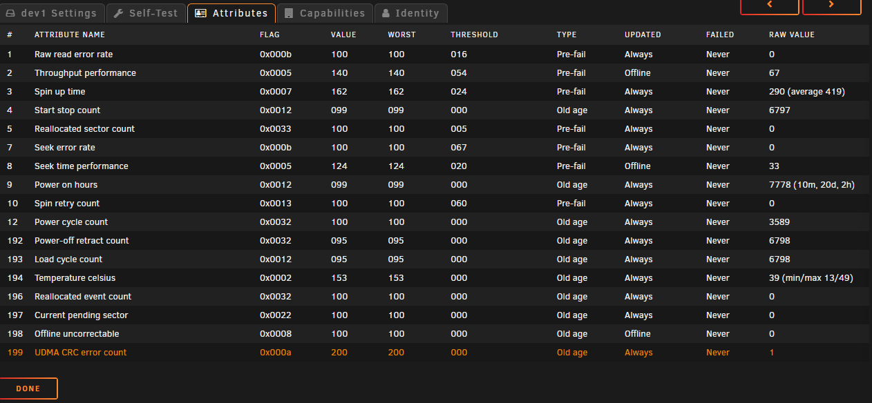

Hi Anbei die langversion, tatsächlich habe ich eine UDMA-CRC-Error auf 1, auf einer mobilen Backup Festplatte die bei mir am USB hängt.
ich habe hier gelesen, das der Wert sich dauerhaft speichert.. das heißt der Fehler kann ja mal vorgekommen sein, jedoch wenn der Wert sich nicht längerfristig ändert müsste die Platte noch gut sein oder?

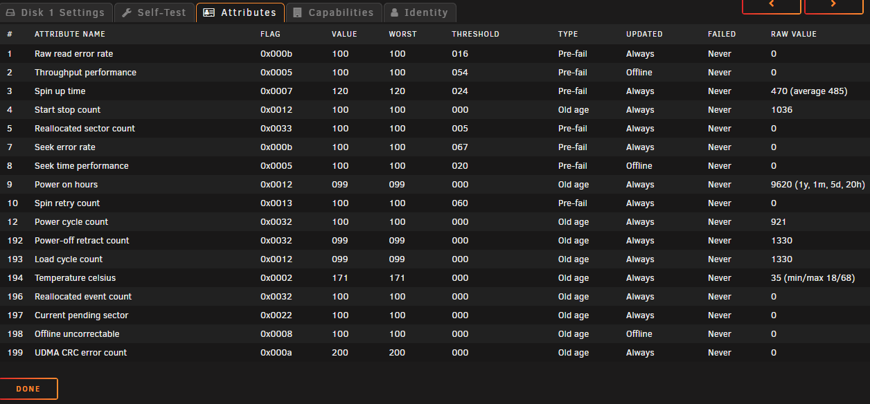

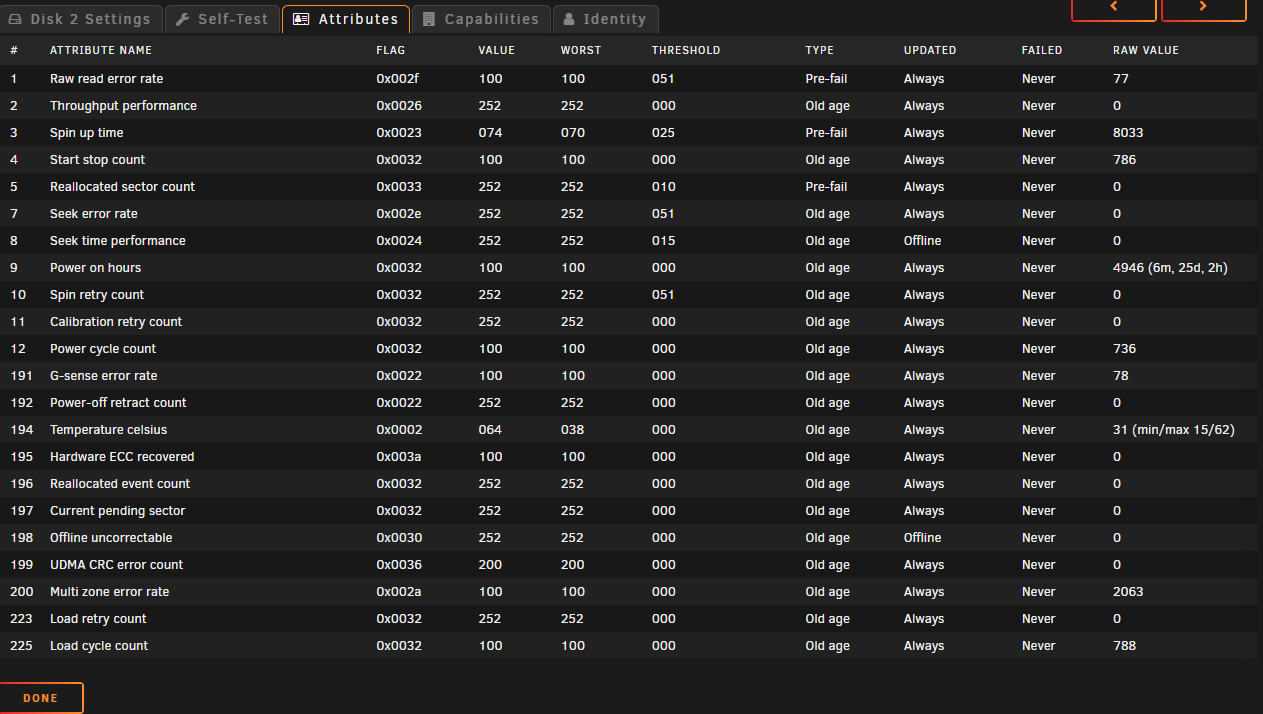

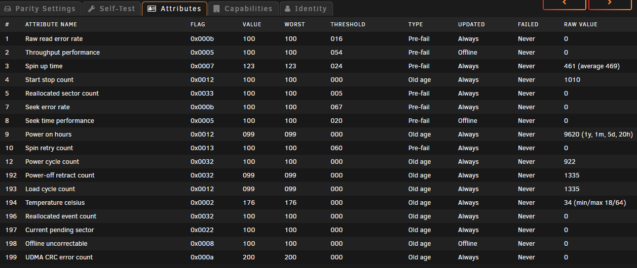

Anbei die vollständigen SMART Werte:
Parity DISK
DISK 1
DISK 2
DISK3
Externe Festplatte Backup

Guck Dir mal die Power on hours und Start Stop count an. Die Platten starten teilweise sehr oft (schlecht für die Lebensdauer) und haben nur wenige Monate gelaufen (gut für die Lebensdauer). UDMC=1 ist pillepalle. Und ja, das geht nicht mehr weg.
Meine Einschätzung oben (schlecht/gut) basiert auf meinen eigenen Erfahrungswerten. Ich nutzte zwei in den USA gekaufte original Unraid-Server seit 2008/2009. Bis 2020 wurden die jede Nacht heruntergefahren. In diesen ~12 Jahren war mindestens einmal im Monat eine Platte kaputt (von insgesamt 30 Platten). Seit 2020 laufen die Server in Supermicro Gehäusen durch. Nicht eine einzige Platte ist bisher kaputt gegangen. Ob das ausschließlich an den Gehäusen oder den unterschiedlichen Backplanes liegt wage ich zu bezweifeln. MBs und HBAs blieben zunächst die selben. Wie gesagt: Das sind eigene Erfahrungswerte.
Solange die Platten noch in der Garantie/Gewährleistung sind ist das kein Problem. Außerhalb von Garantie und Gewährleistung ist das ein simpler mathematischer Dreisatz um zu ermitteln ob es nicht besser ist einen Server (!!!) 24/7 laufen zu lassen (bei einem 40 Cent Stromdeckel o.ä.).
Bei Deinen Platten sehe ich jedenfalls im Moment kein Problem.

...es fällt auf, das die HDDs mal sehr, sehr heiss wurden...teilweise 68°C ... Du hast/hattest ein Problem mit der Luftzirkulation.
Für mich ist bei HDDs bei 40°C bereits eine Warnstufe und bei 50°C das absolute Ende erreicht...wärmer als 39°C sollten die eigentlich nicht werden. Da würde ich mal was machen, auch wenn die HDDs bisher durchgehalten haben.

Danke für den Hinweis.. das ist passiert als die paritiy geschrieben wurde.. ich glaub das 4er bay vom Homeserver ist nicht ideal was Luftzirkulation angeht.. ich schau Mal ob ich die Lüfterkurve besser hinbekomme..
Liegt wahrscheinlich auch an den alten Platten.. hawi hat auch gesagt das seine alte Hitachi sehr warm werden..
Ich glaub über kurz oder lang schmeiß ich die Festplatten raus aus dem Nas..
Und Bau noch irgendwie einen weiteren Lüfter ein.
...dabei rennen halt alle HDDs lange, dauerhaft....klar, dass es da warm wird. Für diesen Fall muss man das designen, nicht für den Normalfall, wo durchschnittlich eine Platte allein im lesenden Zugriff ist oder der Mover mal 15min zu tun hat.
