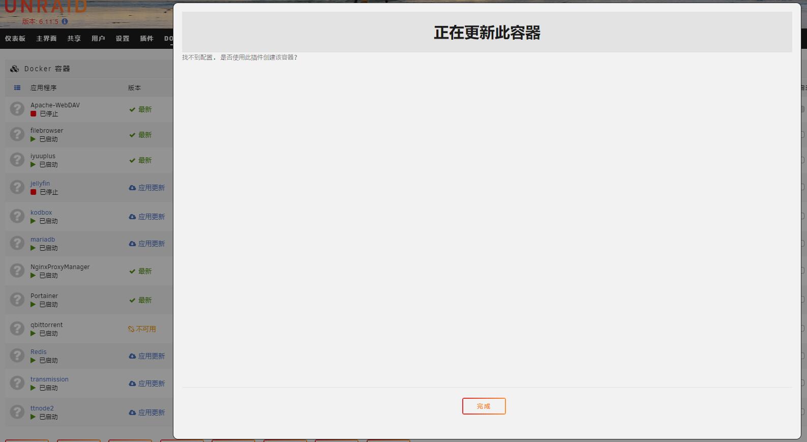

Docker更新容器,显示找不到配置. 是否使用此插件创建该容器?
昨天从6.9.2开心版升级到6.11.5的正式版,别的都正常了,就是更新docker容器的时候,显示找不到配置. 是否使用此插件创建该容器?导致无法正常更新容器,但是这些容器都在正常运行,就是无法更新,请问这种情况要怎么处理?
Solved by pyonline
我也有这样问题 暂时没有解决途径。我是重新创建docker模板 很折腾
  • 8 months later...
那是因为启动盘里的docker模版配置文件丢失了,如果有备份,拷贝过去即可
u盘:config/plugins/dockerMan/templates-user/
所以大家在重做启动盘的时候,最好备份原来的
