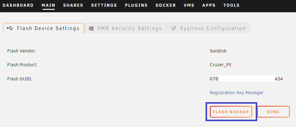

... und die Sicherung des USB-Sticks nicht vergessen ...
