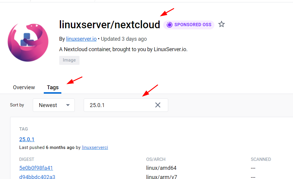

Dann wollte ich es wie in folgender Anleitung machen:
Als Repository habe ich "docker pull linuxserver/nextcloud:25.0.1-ls212" eingetragen. Das lief auf ein "failed" hinaus.

wenn du das richtig eingetragen hast, dann poste bitte den screenshot wo dieser Fehler kommt beim Docker Start, du kannst auch schauen ob dieser tag überhaupt existiert, siehe bei dockerhub nach, linuxserver nextcloud filter ... und dann diehst du die verfügbaren tags ;)

Den Tag hab ich von dockerhub, er existiert. Ich bin mir allerdings nicht 100% sicher auf welcher Version meine Nextcloud Instanz nun war, da das Update nicht korrekt durchlief.

Ok, ich sehe gerade wo mein Fehler lag...
linuxserver/nextcloud25.0.1-ls212
statt
