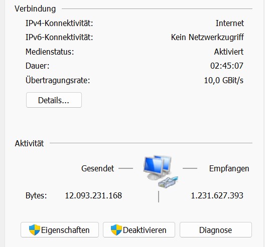

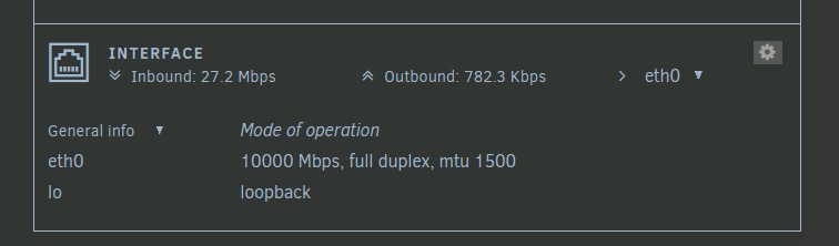

Zeigt er auch im Unraid Dashboard 10000 Mbps, full duplex und passende mtu an?1625922026_Bundesarchiv_Bild_102-00204_Bayern_Hitler_auf_Propagandafahrt.jpg.985db32855b344072f6ed498ded8db28.jpg
vlt hat das LAN Kabel einen Knick oÄ, ich selber benutze DAC Kabel und kann das nicht überprüfen.
und im Windows auch?
770421021_Bundesarchiv_Bild_102-00204_Bayern_Hitler_auf_Propagandafahrt.jpg.673a7da045f6877aaa72c2c38cabb107.jpg

Ja es sagt das die Karte mit 10Gbit verhandelt! das ist gut! es kommen nur keine 10Gbit real durch die Pipeline, dass ist nicht so gut.
die Lösung könnte eine nicht stabile, wackelnde, geknickte Physische Verbindung sein.
Wenn Unraid und Client 10Gbit als Verbindung sehen, passt das Software seitig erst mal.

Im Client:
Intel Treibertool zeigt die MTU von 9014: image.png.19db6dd271dda44797c7f1ff7698a402.png
Im Unraid-Server-Dashboard wird die MTU nicht angezeigt wie bei Dir, doch in den Einstellungen:
