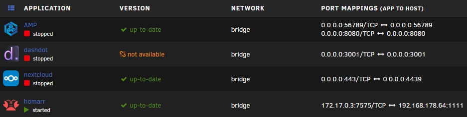

Hallo,
ich nutze seit ein paar Tagen nun auch Unraid und bin echt fasziniert davon :D
Jetzt habe ich nur ein Problem mit 3 Docker Images (AMP, dashdot, nextcloud)
Alle 3 Container zeigen mir nur noch 0.0.0.0 an und ich kann diese nicht starten, bei AMP und nextcloud kommt die Meldung  "Bad parameter", bei dashdot kommt keine Meldung, nur im Log steht "exec /usr/local/bin/docker-entrypoint.sh: no such file or directory"
Bei AMP habe ich mal versucht vom Netzwork Type bridge auf br0 (192.168.178.95) zu gehen und da bekomme ich dann die Meldung:
docker: Error response from daemon: failed to create shim task: OCI runtime create failed: runc create failed: unable to start container process: exec: "/opt/entrypoint/main.sh": stat /opt/entrypoint/main.sh: no such file or directory: unknown.
Das selbe auch auch, wenn ich wieder zurück auf Bridge wechsel.
Bis heute morgen 2 Uhr lief das alles noch und in der Zeit bis jetzt lief nur geplant um 5 Uhr der Mover.
Jemand eine Idee, wieso das jetzt kam und vor allem, wie ich das ganze beheben kann?

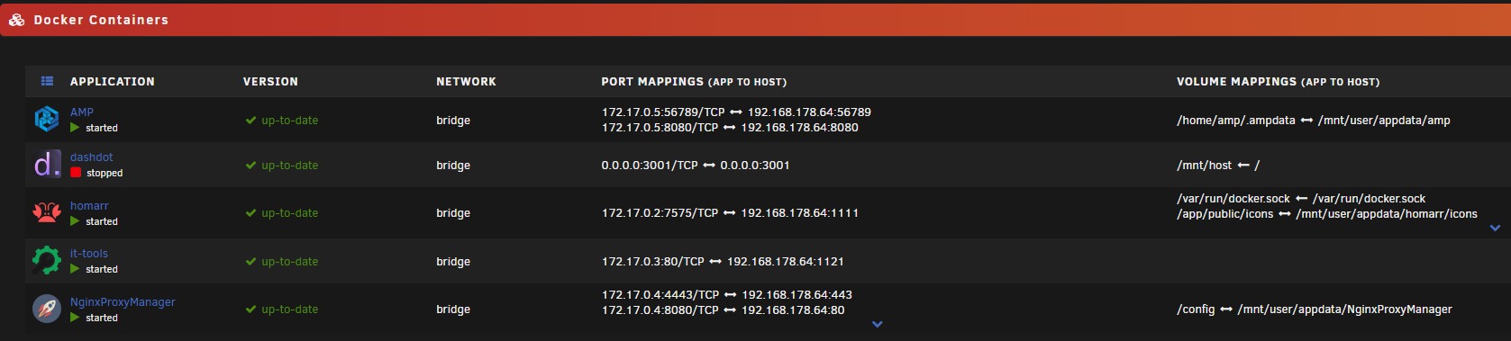

okay also kleines Update:
Ich bin hingegangen habe den Docker Service deaktiviert und die Images gelöscht, Docker Service wieder aktiviert und jeden Docker wieder hinzugefügt.
Einstellungen und Dateien waren zum Glück alle noch da und jetzt läuft alles wieder!
Mich würde aber dennoch interessieren, wieso und weshalb es zu diesem Problem kam, vielleicht kann mir das ja noch einer erklären 😃
Bis dahin erstmal noch einen schönen Abend
Okay, Fehler war heute morgen wieder da und konnte es mit der Lösung von gestern wieder beheben, aber das ist ja kein Dauerzustand.
Vllt hat jemand eine Idee :/
Sonnige Grüße

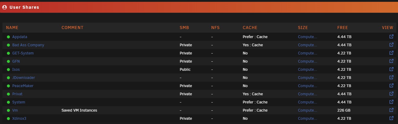

da es anscheinend ja Nachts passiert, was läuft nachts bei dir ?
einmal der Mover wahrscheinlich ... lass den mal heute deaktiviert, wenn dann morgen alles geht ... dann poste mal deine Docker, Share, ... Einstellungen, mit den bisherigen Infos kann ich zumindest nicht viel helfen. dann kannst du schauen ob die Shares bereits "verstreut" sind auf dem cache und array ...
Ja, nur der Mover läuft morgens um 5 Uhr.
Die letzten Tage war der Mover aus und es lief alles ohne Probleme.
Die Docker liegen alle auf den Cache und sind nicht auf die Shares verstreutShare.thumb.jpg.9aa15faf3173953733ea1093006cc7af.jpgDocker.thumb.jpg.ada358cd8b0db50820eb999a25a9e9b5.jpg
