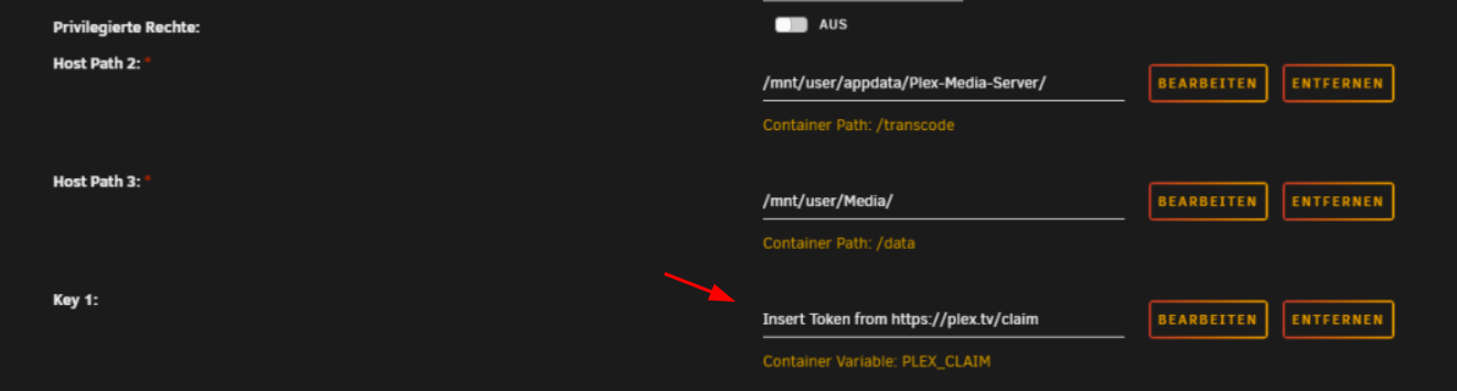

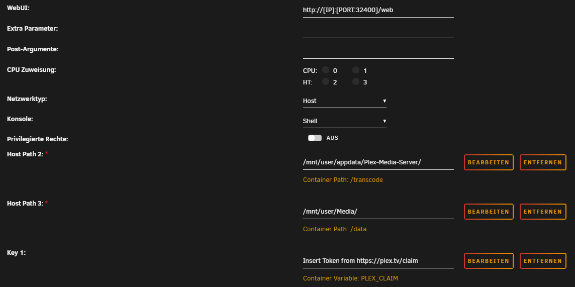

ich habe heute versucht den Plex-Media-Server [Official] aus dem "Appstore" zu installieren.
Die Installation an sich war recht einfach zum Vergleich liste ich die Parameter für Host Path 2 & 3 auf:
 - Host Path 2: /mnt/user/appdata/Plex-Media-Server/
 - Host Path 3: /mnt/user/Media/
Der Netzwerktyp ist "Host".

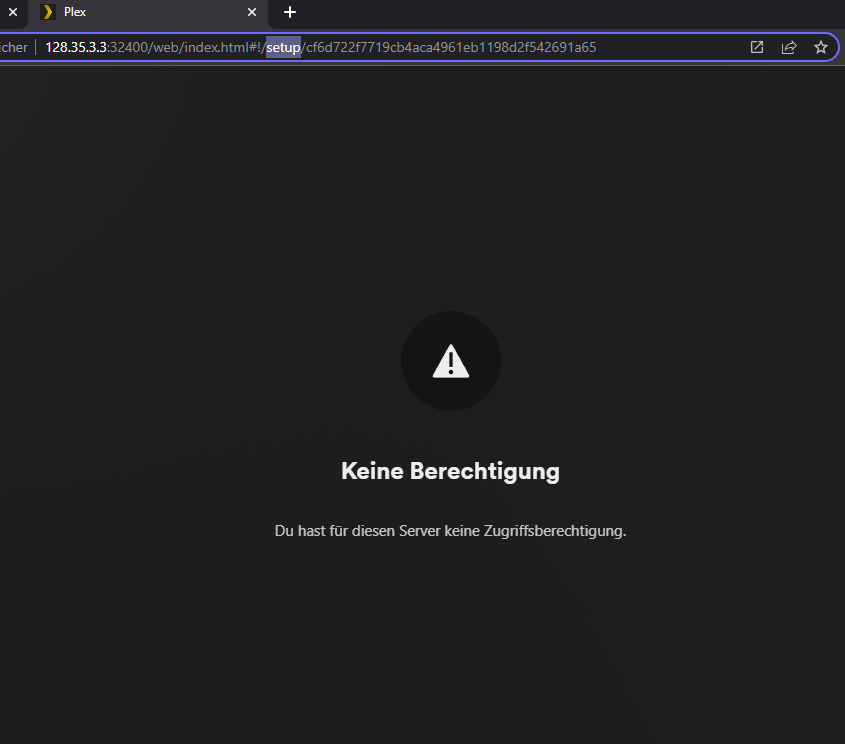

Nach der Installation rufe ich die WebUI auf.
Dabei wird folgender pfad verwended: [lokale-ip-adresse]:32400/web/index#!/setup/[und jetzt ein echt langer hex-code]
Das Ergebnis: Keine Berechtigung  -  Du hast für diesen Server keine Zugriffsberechtigung.
wenn ich jedoch den Pfad  [lokale-ip-adresse]:32400/web/index aufrufe, dann komm ich auf die Web-Oberfläche des Plex-Servers, hab jedoch keine Möglichkeit meine Eigene Mediathek einzubinden.
Auch wenn ich auf die "nicht-Setup-Oberfläche" zugreife und mich anmelde mit meinem Plex-Account komme ich nicht weiter. Setup-Oberfläche weiterhin kein Zugriff.
Ich weiß nicht mehr weiter, Welcher User wird beim Aufruf verwendet, Wo und wie kann ich dem User die Setup-Rechte geben.

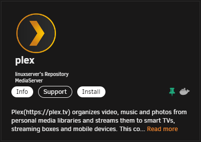

Claim ist dir bekannt ?
wenn Nein, hier beispielsweise lesen, ich schätze du nutzt den LSIO Docker, einfach nach claim suchen, lesen, ,,, Rest ist selbsterklärend
https://hub.docker.com/r/linuxserver/plex
Vielen Dank für die schnelle Rückmeldung.
ich habe das versucht mit und ohne Claim, leider ohne Erfolg.

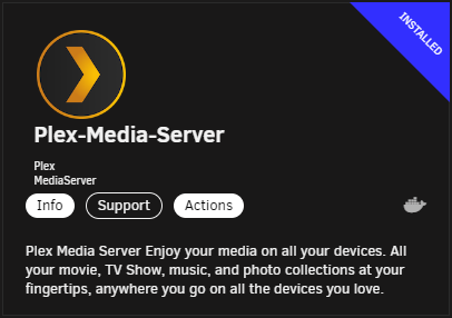

Zu der Annahme welche "App" ich verwende:
Es ist nicht der vom linuxserver's Repository sondern Plex
image.png.b3b272d7b36831f8eb407b630420ef8d.png image.png.ac691c23cf8c70aa9ff911bd46417b3d.png
MfG

ich würde damit eher im Plex Forum schauen wie hier, das hat ja grundsätzlich nichts mit Unraid zu tun
was ich im log sehe, ziemlich am Ende wenn du aufrufst gibt es irgendwie keinen Token
du hast auch "blank" gestartet ? ohne existierende /appdata/PlexMediaServer ...
und mal alles an cache un login data aus dem browser löschen (oder zum test einen anderen frischen Browser nutzen)
